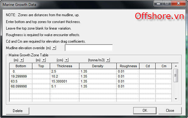

    Cho em hỏi khki nhập số liệu về hà bám vào SACS, cột nhập liệu roughness là độ nhám phải ko ạ?thông số này là gì và mình lấy từ đâu?thông số này ảnh hưởng gì đến tính toán ạ?Thêm nueã em thấy ở phần nhập số liệu về hà bám cũng có Cd và Cm, 2 thông số này để làm gì vì mình đã khai báo Cd va Cm ở phần Drag/Mass Coefficient rồi ạ?
    Tất cả những member, conductor, riser và kết cấu phụ phía dưới mực nước (MSL) đều sẽ gia tăng diện tích tiết diện khi có hà bám (Marine growth) (API RP 2A-WSD Section 2.3.1.b.6)
    Density Marine growth = 1400kg/m3.
    Khi diện tích tiết diện tăng có nghĩa là sẽ gia tăng bề mặt tiếp xúc với nước biển==> gia tăng tải trọng sóng và dòng chảy tác dụng lên kết cấu.
    Khi bề mặt tiếp xúc của kết cấu với nước biển là nhám hoặc trơn cũng sẽ ảnh hưởng tới tải trọng là wave, current hoặc nước kèm tác dụng vào kết cấu (tăng hoặc giảm)
    Quay trở lại câu hỏi của bạn:
    1. Số liệu Roughness là thông số kể tới độ nhám bề mặt tiếp xúc với kết cấu
    2. Số liệu Roughness là thông số lấy theo API RP 2A-WSD Section 2.3.1.b.10
    3. Thông số Roughness kể tới ảnh hưởng của hình dáng kết cấu (shape) khi tính toán các loại tải trọng môi trường vào kết cấu (wave, current)
    4. Cd, Cm là những giá trị được xác định như một hàm của thông số wave và current (sóng và dòng chảy) trong tính toán tải trọng sóng lên kết cấu (công thức Morison) API RP 2A-WSD Section 2.3.1.b.10. nó phụ thuộc vào bền mặt tiếp xúc, hình dáng về diện tích và thể tích của phần tử.
    Khi khai báo hà bám (marine growth) bạn không cần thiết phải khai báo thông số Cd, Cm này
    Chỉ khai báo rounghness là đủ
    Đính kèm là một cách khai báo số liệu hà bám của một dự án:

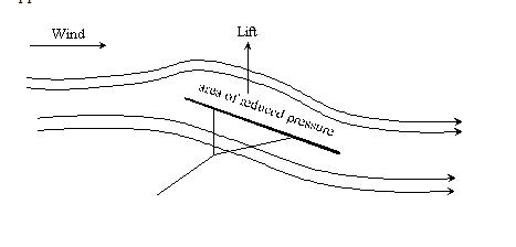

    Theo lời bác, em nghía lại chỗ cái diều bay thì thấy nó có khác chỗ em hỏi một chút.(có thể do em hỏi chưa rõ, lượm thượm quá^^). Ý em hỏi lại là gió tác dụng lên vật chắn thẳng đứng, lực gió tác dụng lên công trình theo API, ABS,... là lực do gió thổi vào mặt chắn, tạo thành áp lực thông qua 1 công thức phụ thuộc bình phương vận tốc như mọi người đều biết. Tùy thuộc diện tích chắn lớn hay nhỏ mà áp lực này gây nên hợp lực lớn nhỏ. Cái em đang tính là cái này, nếu nói hướng lực không theo hướng gió thì nó theo hướng của cái gì, gió tới với góc 60 độ thì hướng của lực lên mặt chắn gió như thế nào ? gió tới với góc 80 độ thì hướng của lực lên mặt chắn gió như thế nào ? API và ABS chỗ này hướng dẫn chúng ta tính ra độ lớn nhưng lại thiếu xót hướng dẫn về hướng??? Còn như em đã nói, nếu dùng công thức của ABS, API với suy nghĩ là gió hướng nào gây lực hướng đó thì cách phân tích thành Fx Fy như comment trước lại có vấn đề??? các anh khơi thêm giúp em với ạ!
    Trở lại với con diều bay cao nhờ gió, em tìm hiểu thì thấy: :)
    Khi diều bay gió gây ra 2 thành phần: Drag force cùng hướng với hướng gió và lift force vuông góc với hướng gió. Drag force theo em nghĩ thì tương tự với cái lực gió mà mình đang tính theo API, ABS không có gì đặc biệt. Lift force là lực gây ra do chênh lệch áp suất của dòng khí bên trên và bên dưới diều. Diều bay lên được nhờ lift force này. Bản chất Lift force này là hiệu ứng Bernoulli trong cơ lưu chất mà mọi người đã được học và chắc cũng đã quên giống em. Em có copy mấy dòng lượm lặt được khi tìm hiểu về cánh diều bay như bên dưới các bác xem qua em đọc hiểu vậy đã đúng chưa.
    "a lift force is generated in the direction perpendicular to the wind, and a drag force is generated in the direction parallel to the wind..."
    " Lift is the force pushing the kite away from the surface of the earth. It is produced by air moving over the top of the kite at a faster speed than the air that is moving over the bottom of the kite. Daniel Bernoulli, a scientist in the eighteenth century, discovered that the pressure of air becomes lower when it is moving. The faster the air is moving the lower the pressure becomes. A kite is shaped so that air will be slowed down if it is travelling under the lower surface of a kite and will speed up if it is travelling over the upper surface of the kite."
    Tóm lại, ví dụ về cánh diều và cái mặt chắn gió của em em thấy hơi khác nhau. Và với cái mặt chắn gió của em, lực gió gây ra do gió tới theo góc "alpha" tính theo API, ABS thì có cùng hướng với hướng gió không? Nếu khác hướng thì sẽ theo hướng nào? Khổ, càng muốn tránh lượm thượm nó lại càng lượm thượm ra. Các bác giúp em với ạ!

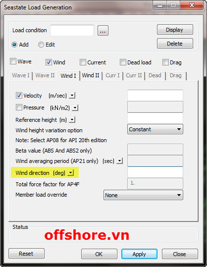

    Trong khi nhập tải trọng Gió (wind load) vào Sacs để phân tích CTB,
    Hướng của gió tác động chính là hướng của lực do gió mà bạn muốn khai báo
    Cái hướng này phụ thuộc vào góc mà bạn khai ở trong bảng như hình dưới đây.
    Không có chuyện hướng gió thổi theo góc alpha mà lực gió tác động lại khác góc alpha.
    Cách nhập tải trọng gió trong sacs khá đơn giản và phổ thông đối với kỹ sư ctb:
    1/ Khai báo diện tích chắn gió dựa vào các nút được chọn (làm sao để hướng gió luôn luôn vuông góc với diện tích này)
    2/ Khai báo các thông số về gió
    3/ Nhập các hệ số đã phân tích và nói khá rõ trong các tiêu chuẩn aip/abs mà bạn đã đề cập ở trên
    Hình minh họa:
    Chỉnh sửa cuối: 5/4/14
