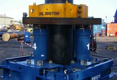

    A conductor tensioner unit (CTU) or conductor tensioner system is installed on an offshore jackup rig, drilling ship or any floating offshore drilling unit to apply upward tension on the conductor. The conductor tensioner is installed into the conductor deck or conductor platform. Applied constant tension prevents conductor buckling, controls lateral deflection and helps reduce vortex induced vibration under wave and current loading. It is usually removable in order to protect the unit during transit.
    The drilling conductor is the first and outer tubular which runs from the drilling rig into the seabed. It is usually installed by drilling a hole into the seabed, then running the tubular into the hole and cementing to the seabed. It can also be installed by driving with a pile hammer.
    Conductor tensioner unit (CTU) or conductor tensioner system dịch sang tiếng Việt theo chuyên ngành khoan là Thiết bị/hệ thống dùng trên giàn khoan di động, tàu khoan duy trì sức căng không đổi trên ống bao (khoan). Hệ thống này bù lại tác dụng của gió, sóng và thủy triều và ngăn không để cho ống ban bị đổ dưới trọng lượng của nó.

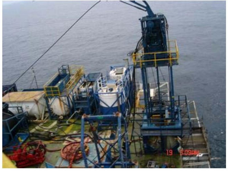

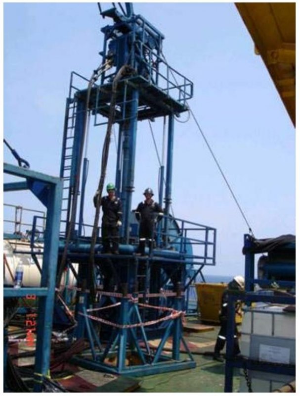

    Cảm ơn bác Noname nhưng khái niệm CTU bác đề cập trên đây không phù hợp với một đồ án thiết kế giàn đầu giếng WHP mà chỉ phù hợp với một số MODU và Floating Production Unit mà thôi bởi khi đó các conductor có nhịp lớn dẫn đến rủi ro bị mất ổn định do nén, tải trọng ngang và phá hủy mỏi do VIV rất cao và vì vậy Conductor Tensioner Unit là một trong những biện pháp người ta áp dụng để giảm khả năng phá hủy conductor do các yếu tố này.
    Đối với thiết kế một giàn khoan cố định, chẳng hạn như 1 cái WHP thì nhịp của các conductor được khống chế, bên cạnh đó là các conductor guide cũng giới hạn chuyển vị ngang của các conductor đến một giới hạn chấp nhận được, lực đứng tác dụng lên conductor cũng chỉ là các X-mass tree và work-over unit thường không thể là tác nhân gây mất ổn định được. Tất cả các yếu tố này đều được xem xét trong báo cáo thiết kế conductor.
    Quay trở lại khái niệm CTU trong đối với ngành kỹ thuật khoan, đây là từ viết tắt của Coil Tubing Unit, thú thực là tôi không phải dân khoan nên cũng không biết dịch nó ra tiếng Việt là thế nào cho phù hợp. Nói nôm na nó là một tổ hợp nhiều thiết bị sử dụng cho khoan và sửa giếng, thông thường bao gồm các hệ thống power system, hoisting system, rotating systems, circulating and cementing system, well control system, risers.
    Khi nào thì sử dụng CTU trên các giàn cố định: Thông thường các hoạt động khoan và sửa giếng hoàn toàn được thực hiện trên giàn khoan tự nâng Jack-up rig khi nó cập vào khoan ở các giàn đầu giếng do đó toàn bộ các tải trọng trong quá trình này sẽ truyền hoàn toàn lên jack-up cantilever. Tuy nhiên trong một số thiết kế ví dụ các giàn MSP của VSP hoặc một số trường hợp đặc biệt trên các giàn WHP mới hiện nay hoạt động sửa giếng có thể thực hiện ngay trên main deck của giàn. Khi đó các thiết bị CTU sẽ được đặt lên main deck để thực hiện các công việc sửa giếng như bơm hóa chất, spooling & connecting, downhole, etc.
    Xin gửi anh em một số hình ảnh của CTU trên 1 giàn WHP để tham khảo.
    Have fun!

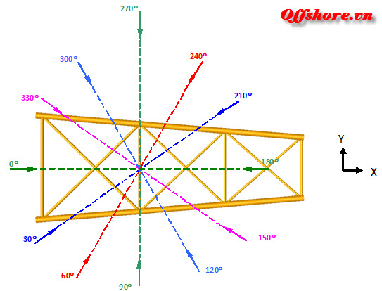

    Vậy thì hướng trực diện nó khác hướng mặt bên như thế nào ạ?Hay với giàn khoan luôn quy ước các mặt Nam Bắc là hướng trực diện, còn 2 mặt đông tây là hướng mặt bên ạ?
  13. real-07
    Theo mềnh hiểu thì khi khai báo tải trọng môi trường trong Sacs (wave, current, Wind), hướng trực diện thường có góc tới giàn bằng 0,90,180 hoặc 360 deg.
    Các hướng khác gọi là broadside.

    Về tải trong gió lên công trình, em thấy tính theo 2 hướng X, Y, các hướng gió còn lại sẽ tính theo X,Y qua các hệ số tổ hợp, với các hướng gió vuông góc với các mặt chắn gió thì dễ hiểu, nhưng với các hướng gió xiên, hệ số này xác định như thế nào ạ? em nghĩ là sẽ chiếu hướng xiên lên 2 phương vuông góc(phương X và Y) tức hệ số sẽ là sin alpha và cos alpha với alpha là góc xiên của hướng gió,nhưng hình như điều này không đúng!Các anh chỉ giúp em biết thực tế nó là như thế nào với ạ!
