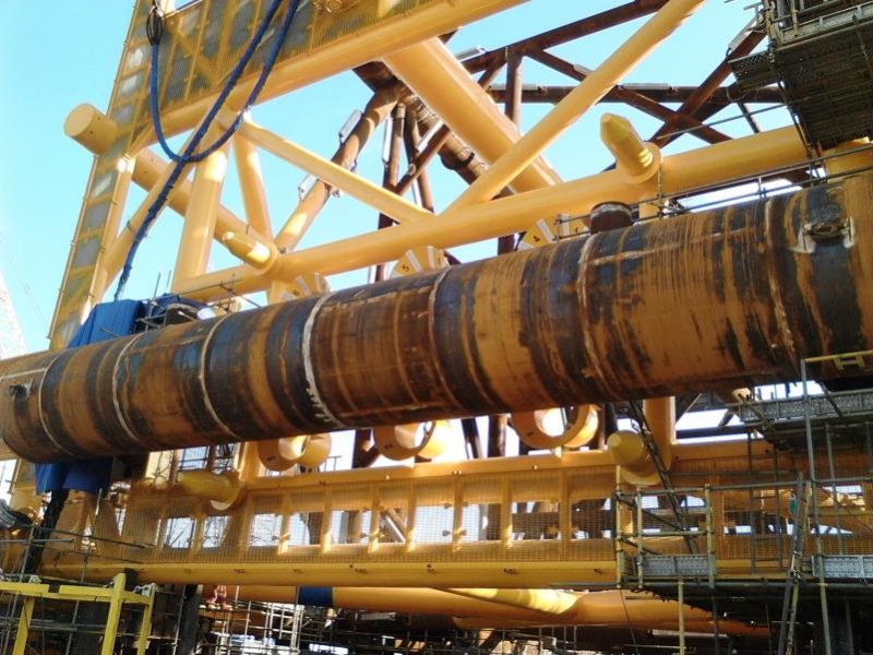

    May mắn được trực tiếp quan sát trên thực địa nên cung cấp cho ACE trên diễn đàn một số thông tin. Dưới đây là hình ảnh thực tế về buoyancy tanks của giàn Sư Tử Trắng. Tất cả bao gồm 3 cái, 2 cái lắp ở cuối 2 chân. 1 cái lắp ở phần trên. Sau khi đánh chìm chỉ có duy nhất cái lắp ở trên thuộc Vietsovpetro là được cắt mang về. Còn 2 cái gắn ở chân được giữ lại sống cùng công trình. Trong quy trình hạ thủy, đến tận bước gần cuối cùng, 2 buoyancy tanks này mới full nước.
    Cũng không rõ liên kết ngàm trượt ở đây là liên kết gì hoạt động ra sao, vì trên hình ảnh thực tế những buoyancy tanks này được hàn chặt vào công trình tại vị trí lắp đặt. Chắc lúc tháo dỡ cũng phải cắt mệt mới lấy ra được, chứ đâu đơn giản như nói.
    Mong các tiền bối trên diễn đàn cho ý kiến.

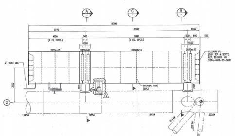

    Chắc là bạn nghe nhầm, không chú ý lắng nghe cán bộ hướng dẫn hoặc là cán bộ đó hiểu nhầm, chứ mình chắc chắn là để lại. Với liên kết như đính kèm thì theo bạn nó sẽ trượt theo hướng nào.
    Thêm nữa là sequence em nó đã yên vị dưới đáy biển, như vậy ACE đã tin chưa ạ, ngoài ra có 1 câu hỏi vẫn còn dang dở là tại sao ko cắt mà để như vậy ? MOng các bậc tiền bối cho thêm ý kiến để học hỏi

    Nhìn chi tiết liên kết là biết ngàm cố định rồi.
    Một giải pháp khá sáng tạo cho loại giàn chó đáy nặng (nặng mông :D)
