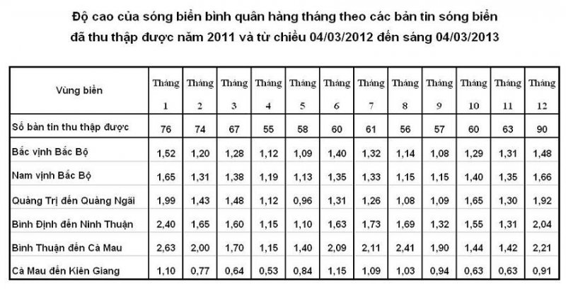

    Trong tháng 12 năm 2011, tôi đã tìm kiếm dự báo độ cao sóng biển trong các bản tin dự báo sóng biển của Trung tâm Dự báo Khí tượng Thủy văn Trung ương. Kết quả là tôi đã thu thập được 86 bản tin của năm 2011. Trong đó tháng 1 được 16 bản tin, tháng 2 được 21 bản tin, tháng 3 được 7 bản tin, tháng 4 được 8 bản tin, tháng 6 được 2 bản tin, tháng 10 chỉ thu thập được 1 bản tin, tháng 11 được 3 bản tin, tháng 12 được 28 bản tin. Rất tiếc là các tháng 5, 7, 8 và 9 không thu thập được bản tin nào. Số bản tin thu thập được là quá ít và thiếu hẳn 4 tháng, nên sau đó từ chiều ngày 04/03/2012 đến sáng ngày 04/03/2013, tôi đã tiếp tục thu thập thêm được 691 bản tin. Tổng cộng là 777 bản tin dự báo sóng biển. Từ đó tính ra độ cao bình quân tháng trên từng vùng biển gần bờ của nước ta như trong biểu sau:
    Song20t.JPG [​IMG]
    Nhìn các số liệu trong biểu này, chắc là bạn thấy nó thấp. Đó là do cuối năm ngoái và đầu năm nay không rét như mọi năm. Nếu so sánh với 3 tháng của năm 2011 mà tôi đã thu thập được nhiều bản tin nhất là các tháng 1, 2 và 12 thì nhiều số liệu về độ cao sóng biển bình quân tháng mới thu thập thêm trong nhiều vùng biển chỉ bằng khoảng 60%. Ta phải có kết quả thống kê của nhiều năm về độ cao sóng biển bình quân từng tháng trong từng vùng biển của nước ta thì kết quả tính toán sẽ chính xác hơn. Nhưng rất tiếc rằng tôi đã không thể có những số liệu đó. Nhưng vì tôi thấy kết quả tính toán về khả năng phát điện của năng lượng sóng biển cho những kết quả rất lớn, nên có thể tạm dùng số liệu thấp đã thu thập được vì nó có độ an toàn cao. Sau này khi thử nghiệm thấy khả năng đó cao hơn thì càng tốt.
    Theo tôi nghĩ các bản tin dự báo sóng biển của Trung tâm Dự báo Khí tượng Thủy văn Trung ương phục vụ cho việc đi lại của tàu thuyền trên biển, nên phục vụ chủ yếu cho những nơi xa bờ một chút. Đường đẳng sâu 20 m ở vùng biển Thái Bình đến Nghệ An cách bờ khoảng gần 10 km, ở vùng biển Bình Thuận đến Kiên Giang đường này khá xa bờ, có những nơi xa đến vài chục km. Nên khung đỡ có thể vươn xa ra biển để đón sóng từ gió đông bắc, gió tây nam và các số liệu trên có thể dùng được. Nhưng tại vùng biển Hà Tĩnh đến Quảng Ngãi, đường bờ biển chạy theo hướng tây bắc – đông nam hoặc gần với hướng đó; tại vùng biển Bình Định đến Ninh Thuận đường đẳng sâu 20 m ở rất gần bờ, Nên tại các vùng này khung đỡ phải đặt song song với hướng của đường bờ biển. Như vậy khung đỡ chỉ cần đặt ở những nơi gần bờ có độ sâu khoảng 5 m đến 6 m để khi thủy triều hạ xuống đến mức thấp nhất, phao cũng không bị chạm đất mà thôi. Sóng biển gần bờ ở đây chắc là khác so với sóng biển ở những nơi xa hơn ngoài biển. Vì vậy tôi mới xin hỏi các bạn là độ cao sóng biển ở đây có cao hơn độ cao sóng biển mà tôi đã thu thập được trong các bản tin hay không? Nếu cao hơn thì cao hơn khoảng bao nhiêu phần trăm? Tôi chỉ cần số ước tính tương đối mà thôi. Sau này nếu định đặt khung đỡ ở chỗ nào thì cũng phải theo dõi chỗ đó ít nhất qua vài năm để có số liệu tương đối chính xác. Rất mong bạn giúp đỡ. Xin chân thành cám ơn.
