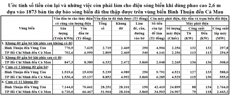

    2.3. Điện sóng biển trên vùng biển Bình Thuận đến Cà Mau có khả năng rẻ hơn khá nhiều so với thủy điện hay không?
    Vốn đầu tư cho thủy điện trước đây tôi tạm tính như của nhà máy thủy điện Sông Lô 6 là 9,891 tỉ đồng cho sản lượng điện 1 triệu KWh/năm để so sánh. Nay Dự án Nhà máy Thủy điện Hòa Bình mở rộng do Tập đoàn Điện lực Việt Nam (EVN) làm chủ đầu tư với số tiền hơn 9.220 tỷ đồng, tổng công suất 480 MW với hai tổ máy, mỗi tổ máy có công suất 240 MW, sản lượng phát điện bình quân 488,3 triệu kWh/năm, tính ra vốn đầu tư lên tới 18,882 tỉ đồng cho sản lượng điện 1 triệu KWh/năm. Nhưng tôi xin phép cứ tạm tính suất đầu tư cho thủy điện như của nhà máy thủy điện Sông Lô 6 là 9,891 tỉ đồng để so sánh thì sẽ có kết quả tính toán được cho vùng biển Bình Thuận đến Cà Mau như trong biểu sau:
    Lưu ý là sản lượng điện sóng biển trong biểu này đã giảm bớt 20% để dự phòng rủi ro.
    Số tiền còn lại và những việc còn lại đã có trong biểu này. Những việc còn lại chỉ là những máy phát điện một chiều gắn vào các khung đỡ với số lượng và công suất đã có trong biểu, các đường dây điện nối từ các máy phát điện một chiều đó tới trạm biến đổi điện sao cho hao tổn điện trên đường dây thấp nhất và xây dựng trạm biến đổi điện. Kính mong các chuyên gia về xây dựng công trình điện ước tính giúp hộ những việc còn lại đó sẽ hết khoảng bao nhiêu tỉ đồng và chiếm khoảng bao nhiêu phần trăm so với số tiền còn lại khổng lồ vừa ước tính cho từng vùng biển trong biểu trên. Từ đó ta có thể thấy được ngay giá thành phát điện của điện sóng biển làm theo cách hoàn toàn Việt Nam trên vùng biển Bình Thuận đến Cà Mau có rẻ hơn khá nhiều so với thủy điện hay không?

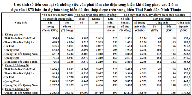

    Trên vùng biển từ Thái Bình đến Ninh Thuận thì hiệu quả kinh tế kém hơn rất nhiều, cụ thể như trong biểu sau:
    Tuy vậy nhìn vào biểu này ta thấy điện sóng biển trên vùng biển Quảng Trị đến Quảng Nam cũng có khả năng rẻ hơn thủy điện.

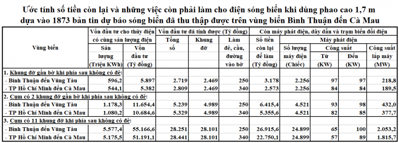

    Nếu chỉ dùng phao hình trụ tròn đường kính 6 m, cao 1,7 m thì giá thành phát điện của điện sóng biển trên vùng biển Bình Thuận đến Cà Mau cũng vẫn có thể rẻ hơn thủy điện nếu không có đê phía sau khung đỡ gần bờ. Cụ thể như trong biểu sau:
    Rất mong mọi người kiểm tra giúp và phát hiện những chỗ còn sai sót để tôi sửa lại cho tốt hơn.
