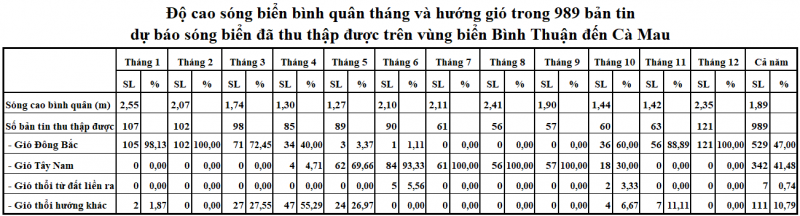

    Trong 777 bản tin dự báo sóng biển của Trung tâm Dự báo Khí tượng Thủy văn Trung ương mà tôi đã thu thập được thì vùng biển này là vùng biển có sóng lớn nhất trong tất cả các vùng biển gần bờ của nước ta. Vùng biển này cũng là vùng có gió thổi mạnh nhất và có cường độ bức xạ mặt trời mạnh ở nước ta.
    1.2. Gió thổi song song với hướng của đường bờ biển (gió đông bắc và gió tây nam) trên vùng biển này chiếm tới trên 92%:
    Các khung đỡ của điện sóng biển đặt thẳng góc với hướng của đường bờ biển nên khi sóng đi qua 3 hàng phao, sóng sẽ yếu đi một chút, sau sẽ phục hồi lại một cách nhanh chóng.
    Có sóng mạnh quanh năm và sóng chỉ yếu đi trong thời gian giao mùa chuyển hướng gió từ đông bắc sang tây nam hoặc ngược lại, nên sản lượng điện của điện sóng biển vùng biển này trong cả năm rất cao.

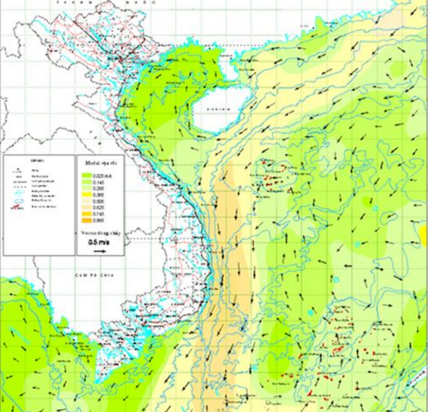

    Xem các hình vẽ về dòng chảy biển Việt Nam trên mạng tôi có được một số hình sau:
    Nhìn vào hình các dòng chảy biển ở Biển Đông ta thấy chúng đều song song với hướng của đường bờ biển nước ta. Do thường xuyên bị ma sát với đáy biển nông trên quãng đường dài làm cho năng lượng của dòng chảy biển gần bờ bị giảm sút rất nhiều và nơi nào càng gần bờ, càng nông tốc độ dòng chảy càng chậm. Khi đi tắm biển và đứng ở nơi biển sâu khoảng hơn 1 m, nếu ta thả một vật nhỏ và nhẹ xuống biển sẽ thấy nó không trôi vào bờ theo sóng, mà chỉ di chuyển rất chậm song song với bờ biển, hoặc thậm chí gần như đứng yên. Nên các khung đỡ điện sóng biển đều cần có khung chịu lực song song với hướng của đường bờ biển và các phao ở gần bờ có thể cao, nhưng càng ra ngoài biển xa, biển sâu hơn phao càng cần phải thấp hơn. Nhìn vào hình cuối cùng ta thấy vùng biển có màu xanh là vùng biển có dòng chảy chậm, vùng này từ Bình Thuận trở xuống và sang đến Vịnh Thái Lan. Vùng biển Bình Thuận đến Cà Mau nằm trong vùng này và càng về phía nam vùng này càng mở rộng dần ra.

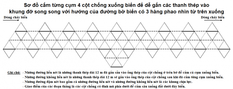

    Khung đỡ chỉ có những cụm 4 cột chống, nhưng cần có cầu để vào khung đỡ nên cắm thêm 1 cụm 3 cột chống để làm thêm cầu chữ Y. Khung đỡ chỉ có 3 hàng phao nhưng do chỉ dùng những cụm 4 cột chống nên chiều rộng của nó lên tới hơn 41 m.
    Từ hình vẽ này ta có thể tính được số lượng các loại khung chịu lực, bộ tạo nguồn điện, cột chống, thanh liên kết, chiều dài đường bằng thép tấm cho xe con, xe vận chuyển vật liệu điện qua lại,... Cụ thể như sau:
    Trong bài này ta tạm tính là cứ 26 khung lại có 1 cầu cho các khung đỡ thẳng góc cách nhau khoảng hơn 300 m. Khi đó số khung chịu lực ở hàng ngoài cùng của khung đỡ song song với hướng của đường bờ biển là: 26x29+1 = 755 khung. Mỗi hàng phía sau lại tăng thêm 1 khung chịu lực nên số khung chịu lực ở hàng trong cùng là: 755+2 = 757 khung. Tổng số khung chịu lực là: (755+757):2x3 = 2.268 khung, mỗi khung có 1 bộ tạo nguồn điện, nhưng có 3 khung nằm ngay lối vào khung đỡ ở cầu chữ Y nên số bộ tạo nguồn điện là: 2.268-3 = 2.265 bộ. Bên cạnh mỗi khung chịu lực trong mỗi tầng liên kết cần có đường nhỏ cho công nhân đi lại và làm việc. Như vậy hàng trong cùng dài: 11,8x757 = 8.932,6 m và đường ô tô bằng thép tấm ở ngay cạnh hàng trong cùng nên cũng dài khoảng 8.932 m. Đê phía sau khung đỡ phải dài hơn và ta tạm tính là hơn 9 km. Cứ khoảng 10 km lại có 1 công trình, nên đường cho tàu thuyền của ngư dân qua lại để ra biển xa rộng khoảng gần 1 km. Trong trường hợp phía sau khung đỡ không có đê thì chỉ có 1 cầu nhỏ nối với đoạn đường đi từ khung đỡ vào bờ. Nhìn hình vẽ ta thấy số cụm 4 cột chống bằng số khung chịu lực ở hàng trong cùng là 757 cụm. Nên số lượng cột chống của khung đỡ là: 757x4 = 3.028 cột. Số thanh liên kết trong mỗi cụm 4 cột chống là 8 thanh nên số thanh liên kết trong 757 cụm là: 757x8 = 6.056 thanh. Nhìn hình vẽ ta thấy trong mỗi tầng liên kết, số lượng thanh liên kết cần gắn trên biển nhiều gấp đôi số cột chống trong hàng khung chịu lực đầu tiên nên số thanh liên kết cần gắn trên biển là: (755+1)x2x2 = 3.024 thanh. Như vậy tổng số thanh liên kết là: 6.056+3.024 = 9.080 thanh.
    Phần đỡ cầu chữ Y có thêm: 3 khung chịu lực, 4x2 = 8 thanh liên kết và 3 cột chống. Như vậy tổng số khung chịu lực là: 2.268+3 = 2.271 khung, tổng số thanh liên kết là: 9.080+8 = 9.088 thanh và tổng số cột chống là: 3.028+3 = 3.031 cột.
    Mỗi cột chống gồm ống bê tông dự ứng lực đường kính 350 mm dài khoảng 10 – 11 m đủ để đầu ống nhô cao hơn mực nước biển trung bình khoảng 5,5 m. Phía dưới ống bê tông dự ứng lực cắm đinh mũ dài khoảng 2 m, đường kính vành mũ 1 m. Đinh mũ đè lên vành bê tông cốt thép hình vành khăn đường kính lớn 4 m, đường kính nhỏ 0,3 m. Phía trên ống bê tông dự ứng lực cắm ống thép tròn đường kính 219,1 mm, dày 32 mm, dài 12 m, cắm ngập sâu vào ống bê tông dự ứng lực khoảng 1 m. Do chân các cột chống dài nên khi gắn các cụm trên bờ cần có thêm một số ống thép nhỏ đủ cứng dài 11,45 m có khoan lỗ ở 2 đầu để buộc vào 2 ống bê tông dự ứng lực cạnh nhau cho phía dưới của các ống bê tông này tâm cũng cách đều nhau 11,8 m. Mỗi cụm 3 cột chống cần 3 ống thép, mỗi cụm 4 cột chống cần 5 ống thép. Chỗ buộc có thể cách phía trên ống bê tông dự ứng lực khoảng hơn 5 m để khi đã cắm cụm 3 hoặc 4 cột chống đó xuống biển thì nó sẽ cao hơn mực nước biển một ít. Sau khi cắm xong cụm cột chống xuống biển thì chỉ cần cho người mặc áo phao cầm dây thừng bơi ra buộc vào giữa ống thép rồi tháo dây buộc ở 2 đầu ống thép ra thì ống thép sẽ chìm xuống nước và người ở trên sà lan sẽ kéo dây để lấy ống thép về và dùng cho các cụm cột chống sau.

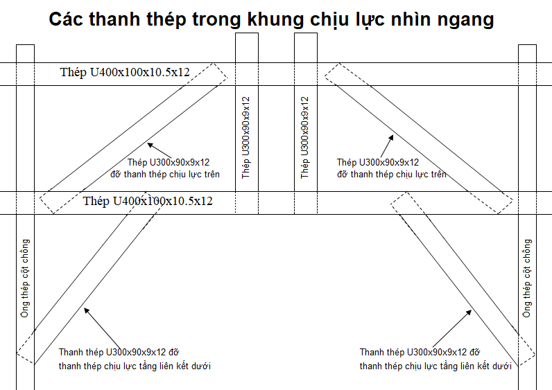

    Mỗi khung chịu lực có 2 thanh thép U400x100x10.5x12 trong tầng liên kết dưới gắn ốp vào ống thép cột chống để gắn bộ tạo nguồn điện, phía dưới thanh thép cao hơn mực nước biển trung bình khoảng 11,1 m tức cao hơn đầu trên ống bê tông dự ứng lực khoảng: 11,1-5,5 = 5,6 m. Trong tầng liên kết trên có 1 thanh thép U400x100x10.5x12 gắn vào ống thép cột chống, phía trên thanh thép thấp hơn đầu ống thép của cột chống khoảng 0,8 m. Để tăng thêm khả năng chịu lực cần gắn thêm 2 thanh thép U300x90x9x12 dài 6,8 m nối chéo 2 thanh thép chịu lực trong 2 tầng liên kết với nhau. 2 thanh thép dài 6,8 m này sẽ đỡ ngay đoạn giữa của thanh thép chịu lực tầng liên kết trên. Tại vị trí này cũng có 2 thanh thép U300x90x9x12 dài 5,2 m nối 2 thanh thép chịu lực của 2 tầng liên kết để gắn các bánh lăn giữ cho thanh thép có răng đứng giữa phao chỉ có thể chạy lên chạy xuống theo phương thẳng đứng. Để đỡ cho tầng liên kết dưới cần gắn thêm 2 thanh thép U300x90x9x12 dài 6 m nối chéo phần giữa thanh thép chịu lực tầng liên kết dưới với 2 ống thép của cột chống. Như vậy mỗi khung chịu lực cần 3 thanh thép U400x100x10.5x12 dài 12 m và 3 thanh thép U300x90x9x12 dài 12 m. Đây là những thanh thép được gắn ngay trên bờ. Sau khi cắm các cụm 4 cột chống đáy biển thì các thanh thép dài 12 m sẽ gắn cao hơn những thanh thép đó 0,4 m. Tất cả các thiết bị tạo nguồn điện đều gắn vào khung chịu lực nên bên cạnh nó phải có đường đi bộ rộng khoảng 1 m trong cả 2 tầng liên kết cho công nhân có chỗ đứng để gắn các thanh thép trên biển nhằm kết nối các cụm 4 cột chống với nhau thành khung đỡ hoàn chỉnh, gắn các thiết bị vào khung chịu lực, kiểm tra, sửa chữa, bảo dưỡng thiết bị và chống xâm nhập mặn do hơi mặn từ biển bốc lên. Sơ đồ các thanh thép trong khung chịu lực nhìn ngang như trong hình vẽ sau:
    Các thanh liên kết bằng thép U300x90x9x12 dài 12 m nối các ống thép cột chống với nhau và được gắn vào ống thép cột chống thấp hơn các thanh thép chịu lực khoảng 1 m. Các thanh liên kết gắn trên biển ở ngay phía trên những thanh thép gắn trên bờ nên chúng cao hơn khoảng 0,3 - 0,4 m.

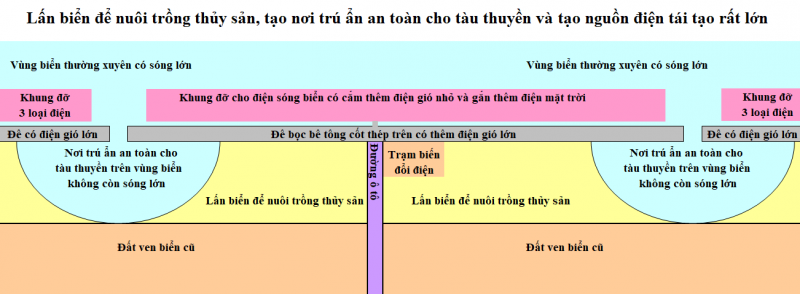

    2.2. Khung đỡ thẳng góc với hướng của đường bờ biển:
    Muốn đối phó với dòng chảy biển tốt hơn thì chiều cao của phao cần giảm dần khi càng ra ngoài biển xa hơn và các khung đỡ này nên có dạng hình lượn sóng như sau:
    Càng ra ngoài biển xa biển càng sâu hơn và áp lực của nước xuống đáy biển càng lớn hơn, thí dụ như nơi sâu 8 m có áp lực của nước xuống đáy biển hơn 0,8 kg/cm2, nơi sâu 10 m có áp lực của nước xuống đáy biển hơn 1 kg/cm2,... nhưng khi dùng vành bê tông cốt thép dưới đinh mũ của cột chống có đường kính 4 m thì áp lực của vành đinh mũ xuống đáy biển vẫn chỉ khoảng 0,48 kg/cm2.
    Khi chiều cao của phao giảm dần thì khoảng cách giữa mặt dưới thanh thép chịu lực tầng liên kết dưới và mực nước biển trung bình cũng giảm theo, nhưng chiều cao của cột chống khung đỡ không đổi so với mực nước biển trung bình nên khoảng cách giữa 2 tầng liên kết được tăng thêm. Trong các bài trước đây đã tính với khung đỡ hình lục giác dẹt lệch có chiều dài lớn nhất là: 11,8x631 = 7.445,8 m. Nên ta cần tính xem với chiều dài gần như vậy thì với khung đỡ hình lượn sóng sẽ có bao nhiêu khung chịu lực?
    Nhìn vào hình vẽ ta thấy có 3 hàng khung chịu lực hình lượn sóng, nhưng 2 đầu lại giảm dần và mỗi đầu có số khung chịu lực là: 1+2 = 3 khung. Tính theo chiều dài của khung đỡ thì các cột khung chịu lực cách nhau: 11,8x0,866 = 10,22 m (0,866 là ½ của căn 3). Như vậy 2 đầu của khung đỡ đã chiếm chiều dài là: 10,22x2x2 = 40,88 m và phần chiều dài còn lại của khung đỡ là: 7.445,8-40,88 = 7.404,92 m. Số hàng khung chịu lực lượn sóng là: 7.404,92/10,22-1 = 723,55 hàng, nhưng để có được cân đối như hình vẽ thì số hàng khung chịu lực phải là bội số của 4 và là 720 hàng. Tổng số khung chịu lực trong khung đỡ là: 3x2+(720+1)x3 = 2.169 khung, nhưng phải bỏ bớt 1 bộ tạo nguồn điện do ở quá gần khung đỡ song song với hướng của đường bờ biển nên số bộ tạo nguồn điện là 2.168 bộ. Khung đỡ hình lượn sóng có: 3x2+720 = 726 đoạn, tổng chiều dài của khung đỡ là: 10,22x726 = 7.419,7 m và đường ô tô cần làm trên khung đỡ là 7.419 m.

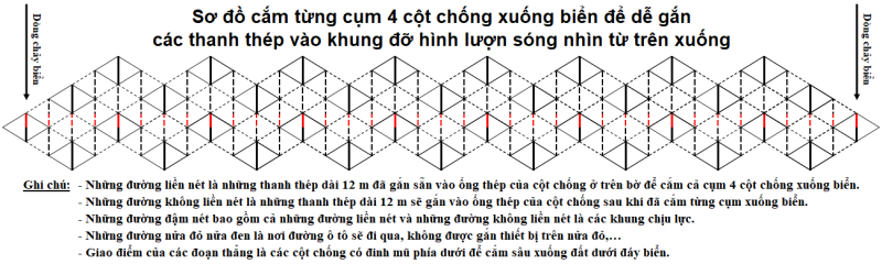

    Hai đầu của khung chịu lực đều phải có cột chống và 2 đầu của khung đỡ cũng phải có cột chống nên tổng số cột chống trong khung đỡ là: 2.169+3x2+721+2 = 2.898 cột.
    Mỗi đầu của khung đỡ có số cột chống là: 1+2+3 = 6 cột. Nhìn vào hình vẽ ta thấy mỗi cột chống có 2 thanh liên kết nối với 2 cột chống phía trong nên mỗi đầu khung đỡ có số thanh liên kết là: 6x2 = 12 thanh. Khi đã vào đến phần lượn sóng, đếm trên hình vẽ ta có 7 thanh liên kết trên mỗi cột và số thanh liên kết có trong phần này là: 7x720 = 5.040 thanh. Như vậy số thanh liên kết trong cả 2 tầng liên kết của khung đỡ là: (12x2+5.040)x2 = 10.128 thanh.
    Do có đường ô tô ở giữa khung đỡ nên khi lắp ghép cần lưu ý 3 vấn đề sau:
    - Các thiết bị gắn trong khung chịu lực chỉ nằm ở một bên, còn lại hơn 5 m là khoảng trống, vì vậy cần dành khoảng trống cho đường ô tô như trong hình vẽ.
    - Các thanh thép chịu lực trong 2 khung chịu lực cạnh nhau nằm gối đầu lên nhau và các thanh thép chịu lực trong các cụm 4 cột chống đã gắn trên bờ đều ở vị trí thấp. Để đường ô tô ít lên dốc xuống dốc, các thanh thép chịu lực gắn trên biển nằm trên đường ô tô cần gắn ở vị trí thấp, chỉ trừ các thanh thép chịu lực phải gắn trên các thanh thép chịu lực của 2 cụm 4 cột chống gần nhau bắt buộc phải gắn ở vị trí cao.
    - Tại những nơi trên đường ô tô, chỗ gắn các thanh thép chéo đỡ các thanh thép chịu lực tầng liên kết trên vào các ống thép cột chống nên cho cao hơn để ô tô có thể qua lại dễ dàng.
    Phần lớn các cột chống trong khung đỡ này đều ở nơi biển sâu hơn nên chỉ một số ít cụm 4 cột chống ở gần bờ có thể tháo các ống thép nhỏ buộc vào ống bê tông dự ứng lực ra được để dùng cho các cụm khác. Còn lại các cụm 4 cột chống ở sâu hơn phải buộc các ống nhỏ bằng thép hoặc bằng chất liệu khác ở ngay gần phía dưới ống bê tông dự ứng lực và không tháo ra được do nó ở sâu gần đáy biển. Ta chỉ cần khoan một số lỗ ở mỗi ống này là có thể làm nhà cho cá con trú ẩn vì khi đã bơi vào đây thì không loại sinh vật biển nào lớn hơn có thể chui vào được, như vậy số lượng cá sẽ tăng lên nhanh chóng.
    Vùng biển có dòng chảy chậm ở Bình Thuận còn hẹp nhưng càng về phía nam càng mở rộng ra và Côn Đảo cũng nằm ở trong vùng này. Vì vậy tôi dự kiến tạm tính: Trong vùng biển Bình Thuận đến Vũng Tàu, vùng có dòng chảy chậm ở đông bắc Bình Thuận còn hẹp nhưng càng về phía nam càng mở rộng ra nên gần bờ dùng phao cao 2,6 m, càng ra xa càng nhỏ dần và phao thấp nhất chỉ cao khoảng 1,6 m. Đây chỉ là số bình quân, càng về phía tây nam chiều cao của phao thấp nhất nên càng cao dần. Trong vùng biển Thành phố Hồ Chí Minh đến Cà Mau, vùng có dòng chảy chậm rất rộng nên gần bờ dùng phao cao 2,6 m, càng ra xa càng nhỏ dần và phao thấp nhất cao khoảng 2 m.
    Nếu ta làm thêm các khung đỡ song song với hướng của đường bờ biển ngắn nối các khung đỡ thẳng góc với hướng của đường bờ biển lại với nhau thì ta sẽ lại có thêm rất nhiều điện, nhưng tôi chưa tính đến phương án này vì kết quả tính toán đã lớn lắm rồi. Khi làm như thế thì vùng biển có khung đỡ sẽ được chia thành rất nhiều ô hình chữ nhật và sóng biển khi vào đến gần bờ sẽ yếu bớt đi.

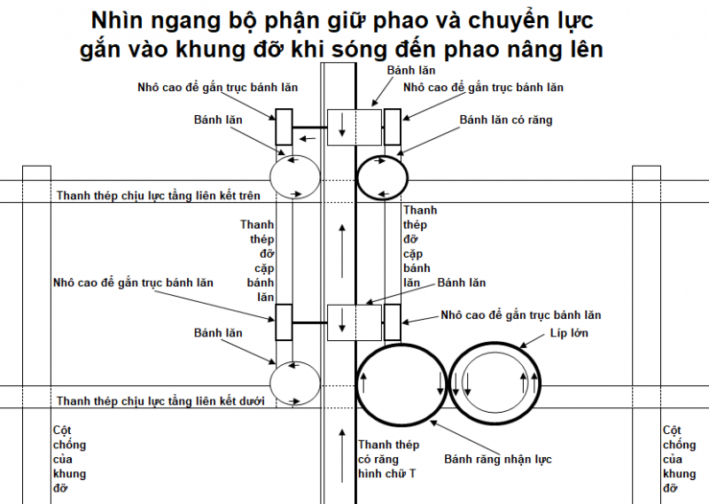

    Phao nâng lên hạ xuống theo sóng làm cho thanh thép có răng đứng giữa phao cũng phải nâng lên hạ xuống theo. Bánh răng nhận lực tiếp xúc với thanh thép có răng biến chuyển động nâng lên hạ xuống thành chuyển động quay đi quay lại.
    3.2. Biến chuyển động quay đi quay lại thành chuyển động quay tròn theo một chiều nhất định với tốc độ hàng nghìn vòng phút để chạy máy phát điện:

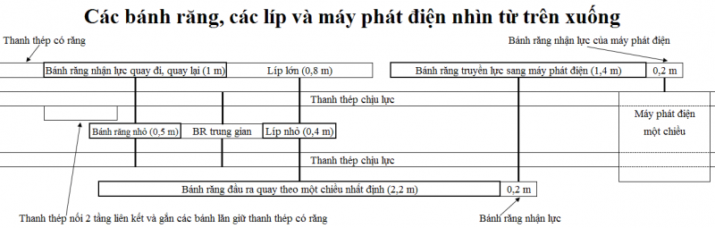

    Có thể làm theo sơ đồ sau:
    Trong hình vẽ này có các bánh răng liền nhau, nên tôi phải dùng các đường đậm nét và không đậm nét để phân biệt chúng. Các tỷ lệ về đường kính của bánh răng nhận lực/líp lớn và bánh răng nhỏ/líp nhỏ phải bằng nhau để trục chuyển lực quay được bình thường.
    Líp lớn và líp nhỏ gắn cùng chiều vào trục chuyển lực. Bánh răng trung gian nằm giữa bánh răng nhỏ và líp nhỏ làm cho vành líp lớn và vành líp nhỏ luôn luôn quay ngược chiều nhau. Do đó khi trục nhận lực quay đi quay lại thì trục chuyển lực chỉ có thể quay theo một chiều nhất định.
    Khi trục nhận lực quay được 1 vòng thì trục chuyển lực quay được: 1/0,8 = 1,25 vòng.
    Khi trục chuyển lực quay được 1 vòng thì trục truyền lực sang máy phát điện quay được: 2,2/0,2 = 11 vòng.
    Khi trục truyền lực sang máy phát điện quay được 1 vòng thì máy phát điện quay được: 1,4/0,2 = 7 vòng.
    Như vậy khi trục nhận lực quay được 1 vòng thì máy phát điện quay được: 1,25x11x7 = 96,25 vòng.
    Khi sóng cao 1,8 m, ta có chu kỳ sóng 4,96 giây và khoảng nâng lên hạ xuống của phao là 1,66 m. Như vậy trong 1 phút quãng đường nâng lên hạ xuống của phao là: 1,66x2x60/4,96 = 40,16 m.
    Bánh răng nhận lực có đường kính là 1 m, nên có chu vi là 3,1416 m. Khi sóng cao 1,8 m, trong 1 phút trục nhận lực sẽ quay được số vòng là: 40,16/3,1416 = 12,78 vòng.
    Như vậy khi sóng cao 1,8 m, trong 1 phút máy phát điện sẽ quay được số vòng là: 12,78x96,25 = 1.230 vòng. Nhưng thực ra do khi chạy máy phát điện sẽ có lực cản rất lớn nên khoảng nâng lên hạ xuống của phao sẽ giảm đi và tốc độ quay của máy phát điện cũng sẽ giảm đi. Khi có sóng cao hơn thì máy phát điện sẽ quay nhanh hơn. Các đường kính trong hình vẽ trên chỉ là thí dụ để tính toán mà thôi, mọi người có thể thay đổi chúng cho phù hợp.
    Việc biến chuyển động nâng lên hạ xuống của phao thành chuyển động quay tròn theo một chiều nhất định để chạy máy phát điện, bơm nước,... đã được đăng ký với Cục Sở hữu Trí tuệ. Căn cứ Quyết định số 36352/QĐ-SHTT ngày 20/06/2016, Cục Sở hữu Trí tuệ đã cấp Bằng độc quyền Giải pháp hữu ích số 1396 về Cơ cấu biến đổi chuyển động với 3 phương án.

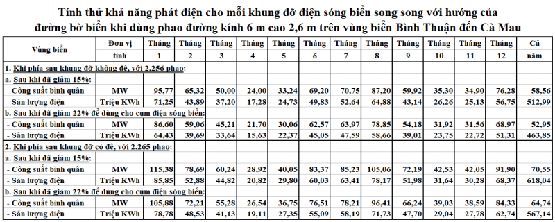

    4.2.1. Khi chỉ sử dụng khung đỡ song song với hướng của đường bờ biển:
    4.2.2.
    Khi tính cho mỗi cụm điện sóng biển:

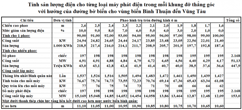

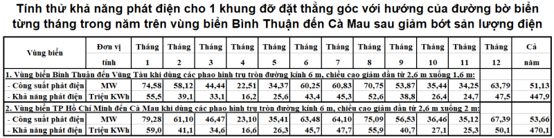

    4.2.2.1. Mỗi khung đỡ thẳng góc với hướng của đường bờ biển trên vùng biển Bình Thuận đến Vũng Tàu:
    Khung đỡ thẳng góc với hướng của đường bờ biển có 2.168 bộ tạo nguồn điện. Sản lượng điện của khung đỡ này phụ thuộc vào số lượng phao từng loại nên phải tính cho từng loại phao rồi cộng lại. Công suất lắp máy cho từng loại phao tạm tính bằng 2 lần công suất bình quân của tháng lớn nhất rồi quy tròn lên. Sản lượng điện của mỗi khung đỡ như trong biểu sau:
    Số phao tạm để như vậy cho các phao trong mỗi cột đều cùng loại với nhau, cụ thể như sau: 197 phao cao 2,6 m gồm 20 phao ở phần đầu khung đỡ và 177 phao ở 59 cột tiếp theo, 195 phao cao 1,6 m gồm 21 phao ở phần cuối khung đỡ và 174 phao ở 58 cột trước đó, các số 174, 177, 195 và 198 đều là bội số của 3.

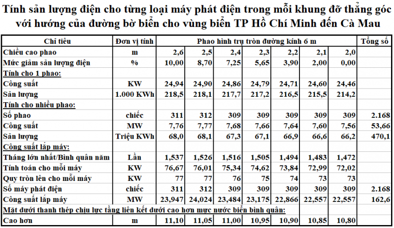

    4.2.2.2. Mỗi khung đỡ thẳng góc với hướng của đường bờ biển trên vùng biển TP Hồ Chí Minh đến Cà Mau:
    Khung đỡ thẳng góc với hướng của đường bờ biển cũng có 2.168 bộ tạo nguồn điện, nhưng phao thấp nhất cao 2 m. Sản lượng điện của mỗi khung đỡ như trong biểu sau:
    Khi phía sau khung đỡ song song với hướng của đường bờ biển có đê thì sóng tới và sóng phản xạ gặp nhau, sóng lại càng dữ dội hơn và sản lượng điện vùng gần đê sẽ tăng thêm. Khung đỡ thẳng góc với hướng của đường bờ biển xa đê hơn, nhưng những phao ở gần đê nhất cũng có khả năng tăng sản lượng điện. Nhưng tôi chưa tính tăng thêm vì sản lượng điện đã quá lớn rồi và mức độ tăng thêm là bao nhiêu phải qua thực tế mới xác định được, tuy nhiên đối với những phao cao 2,6 m cũng nên để máy phát điện một chiều càng gần đê càng lớn hơn, thí dụ như công suất từ 78 KW đến 92 KW chẳng hạn.
    Số phao trong mỗi cột đều cùng loại với nhau, cụ thể như sau: 311 phao cao 2,6 m gồm 20 phao ở phần đầu khung đỡ và 291 phao ở 97 cột tiếp theo, 309 phao cao 2 m gồm 21 phao ở phần cuối khung đỡ và 288 phao ở 96 cột trước đó, các số 288, 291, 309 và 312 đều là bội số của 3.
    4.2.2.3. Sản lượng điện cho mỗi khung đỡ thẳng góc với hướng của đường bờ biển tính theo từng tháng:

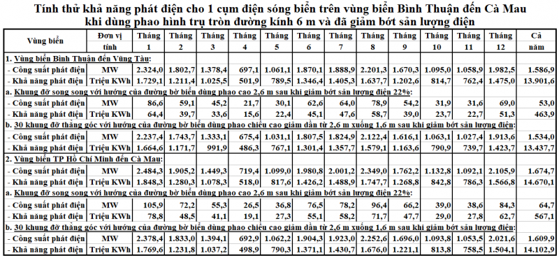

    Sản lượng điện cho mỗi cụm điện sóng biển:
    4.2.3.

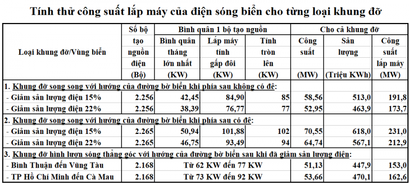

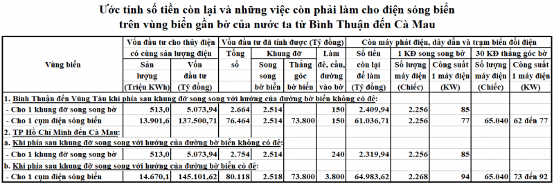

    Tính thử công suất lắp máy cho từng loại khung đỡ:
    4.2.4.

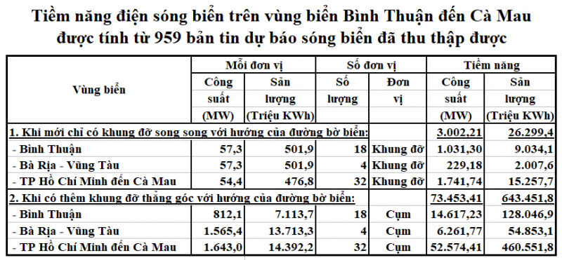

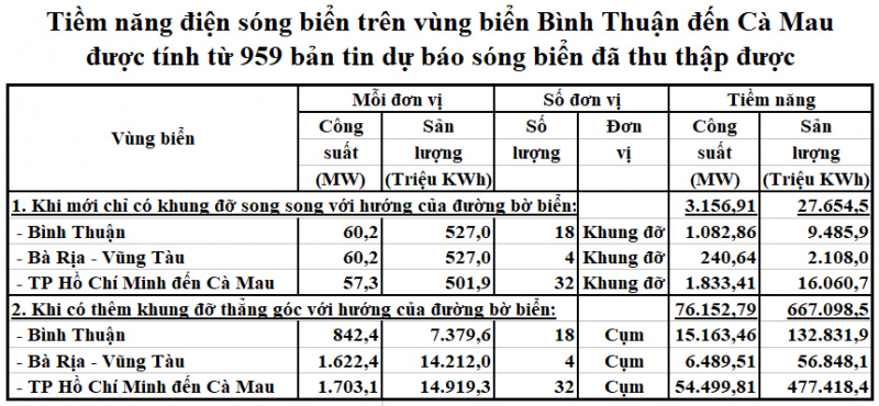

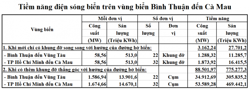

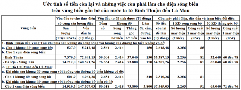

    Tiềm năng điện sóng biển trên vùng biển Bình Thuận đến Cà Mau:
    Trên bờ vùng biển Bình Thuận đến Vũng Tàu có ít đồng bằng ven biển nên tôi chỉ tính phía sau khung đỡ song song với hướng của đường bờ biển không có đê. Trên bờ vùng biển Thành phố Hồ Chí Minh đến Cà Mau toàn là đồng bằng nên tôi phải tính phía sau khung đỡ song song với hướng của đường bờ biển có đê khi dùng cụm điện sóng biển. Từ đó có thể tính được tiềm năng điện sóng biển của các vùng biển này như trong biểu sau:
    Nếu so sánh với lượng điện sản xuất và mua của cả nước năm 2016 là 176,99 tỷ kWh (Số liệu trong bài: “Thủ tướng đánh giá cao EVN vì 3 năm liền không thiếu điện” trên trang Web evn.com.vn) thì tiềm năng này lớn gấp 4,38 lần. Nếu so sánh với nhu cầu điện lớn nhất của năm 2030 là 632 tỷ KWh thì tiềm năng này lớn gấp 1,23 lần.

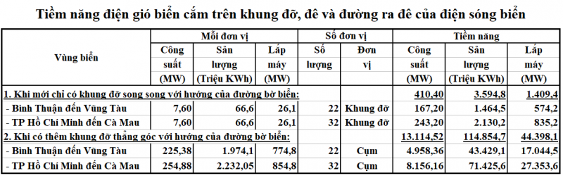

    5. Ước tính sản lượng điện gió biển:
    5.1. Điện gió biển cắm trên khung đỡ của điện sóng biển:
    Vùng biển Bình Thuận đến Cà Mau là vùng biển có gió thổi mạnh nhất trong các vùng biển gần bờ của nước ta. Nên ta có thể cắm thêm các cột điện gió bằng ống thép không gỉ cao 7 m đường kính trong 220 mm vào đầu ống thép của một số cột chống trong các khung đỡ để làm các điện gió có cánh quạt dài 5 m nhằm tăng thêm sản lượng điện.
    Mục 1.1 của bài: “Điện sóng gió biển” trong chuyên mục Năng lượng tái tạo ngày 28/03/2016 trên trang web vncold.vn của Hội Đập lớn và Phát triển Nguồn nước Việt Nam đã tính thử sản lượng điện gió theo phương pháp tính trong bài: “Triển vọng phát triển nguồn điện gió tại Việt Nam” của Trần Trí Năng, Lê Khắc Hoàng Lan, Nguyễn Tân Huyền, Trương Trà Hương,Phạm Thanh Tuân, Nguyễn Xuân Cường, Phạm Thị Hồng, Bùi Mỹ Duyên (+ Đại Học Minnesota, Mỹ Quốc.*Viện Khoa Học Vật Liệu Ứng Dụng- Viện Khoa Học & Công Nghệ , Việt Nam) trên trang Web erct.com cho Điện gió Bạc Liêu và điện gió có cánh quạt dài 5 m, nhưng sau khi có kết quả lại giảm thêm 20% cho điện gió có cánh quạt dài 5 m do đường truyền điện dài, các máy phát điện cũng có lúc hư hỏng cần bảo dưỡng, sửa chữa, máy không tốt bằng máy của Điện gió Bạc Liêu,...
    Bài này đã tính được sản lượng điện của 3.780 điện gió có cánh quạt dài 5 m công suất 23 KW trên vùng biển Bình Thuận đến Cà Mau là: Công suất bình quân 25,29 MW, sản lượng 221,51 triệu KWh, công suất lắp máy 86,94 MW.
    Trên khung đỡ song song với hướng của đường bờ biển có 5 hàng cột chống, ta chỉ dùng 3 hàng là hàng ngoài cùng, hàng giữa và hàng trong cùng. Trong hàng ngoài cùng và hàng trong cùng các cột chống đều cách nhau gần 24 m, nhưng trong hàng giữa các cột chống chỉ cách nhau 11,8 m nên điện gió cần để cách nhau 1 cột chống để thu được gió nhiều nhất. Hàng ngoài cùng và hành trong cùng chính là các cột trống phía ngoài của các cụm 4 cột chống nên có số điện gió là 757 cột. Hàng giữa chính là các cột trống phía trong của các cụm 4 cột chống nên có số điện gió là: [757/2]+1 = 379 cột ([757/2] là phần nguyên của 757/2). Tổng cộng trên khung đỡ cắm thêm: 757+379 = 1.136 điện gió. Số điện gió này sẽ cho lượng điện là: Công suất bình quân 25,29x1.136/3.780 = 7,6 MW, sản lượng 221,51 x1.136/3.780 = 66,57 triệu KWh, công suất lắp máy: 23x1.136/1.000 = 26,1 MW.
    Trên khung đỡ thẳng góc với hướng của đường bờ biển hình lượn sóng có 9 hàng cột chống, ta chỉ dùng 3 hàng là các hàng thứ 2, thứ 5 và thứ 8 cho các cột điện gió đều cách nhau hơn 20 m. Trong hàng cột chống hình lượn sóng có 727 cột chống thì trong hàng thứ 8 có các cột chống thứ 3, 5, 7,..., 725 và có số lượng cột chống là: (725-3)/2+1 = 362 cột. Hàng thứ 2 tính thêm cả 2 bên quặt xuống cũng có 362 cột, nhưng thêm cột xa nhất của khung đỡ nên có 363 cột. Nhìn trên hình vẽ ta thấy hàng thứ 5 nhiều hơn hàng thứ 8 là 2 cột, nhưng ở mỗi đầu phải bớt đi 2 cột do quá gần với điện gió trong phần quặt xuống của hàng thứ 2 nên số cột điện gió là: 362+2-(2x2) = 360 cột. Tổng số điện gió cắm thêm trên khung đỡ này là: 362+363+360 = 1.085 điện gió. Số điện gió cắm thêm trên 30 khung đỡ loại này là: 1.085x30 = 32.550 điện gió. Số điện gió này sẽ cho lượng điện là: Công suất bình quân: 25,29x32.550/3.780 = 217,78 MW, sản lượng: 221,51x32.550/3.780 = 1.907,48 triệu KWh, công suất lắp máy: 23x32.550/1.000 = 748,7 MW.
    Trong cụm điện sóng biển số điện gió nhỏ này sẽ cho lượng điện là: Công suất bình quân: 7,6+217,78 = 225,38 MW, sản lượng: 66,57+1.907,48 = 1.974,05 triệu KWh, công suất lắp máy: 26,1+748,7 = 774,8 MW.
    5.2. Điện gió biển cắm trên đê của điện sóng biển và đường từ bờ ra đê:
    Trên đê gió rất mạnh và chỉ cần mở rộng ở một số chỗ cho đê vững chắc hơn là ta có thể dựng được những cột điện gió lớn với công suất 1,6 – 2 MW. Đê dài hơn 9 km, nếu cứ 200 m lại dựng một cột điện gió lớn thì số cột dựng được là: 9/0,2+1 = 46 cột. Cộng thêm 4 cột điện gió lớn trên đường từ bờ ra đê thành 50 cột. Điện gió Bạc Liêu có 62 turbin điện gió với tổng công suất lắp máy là 99,2 MW và điện sản xuất mỗi năm khoảng 320 triệu KWh, tính ra công suất bình quân là: 320x1.000/(365x24) = 36,53 MW. Mỗi turbin điện gió có công suất lắp máy là: 99,2/62 = 1,6 MW, công suất bình quân là: 36,53/62 = 0,59 MW và điện sản xuất mỗi năm khoảng: 320/62 = 5,16 triệu KWh. Như vậy điện gió trên đê có thể cho lượng điện là: Công suất lắp máy: 1,6x50 = 80 MW, công suất bình quân: 0,59x50 = 29,5 MW và điện sản xuất mỗi năm: 5,16x50 = 258 triệu KWh.
    Trên vùng biển Thành phố Hồ Chí Minh đến Cà Mau mỗi cụm điện sóng biển khi có thêm điện gió lớn trên đê và đường ra đê sẽ cho lượng điện là: Công suất bình quân: 225,38+29,5 = 254,88 MW, sản lượng: 1.974,05+258 = 2.232,05 triệu KWh, công suất lắp máy: 774,8+80 = 854,8 MW.
    5.3. Tiềm năng điện gió biển cắm thêm trên các khung đỡ, trên đê và đường ra đê của điện sóng biển:

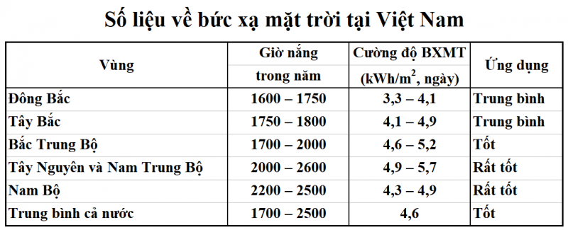

    Bài: “Các Ứng dụng thiết kế hệ thống pin mặt trời + các tài liệu về năng lượng bức xạ mặt trời tại Việt Nam” của wd.support đưa trên Diễn đàn webdien.com ngày 16/04/2015 trong mục Ứng dụng năng lượng mặt trời đã cho bảng số liệu về lượng bức xạ mặt trời tại các vùng miền nước ta như sau:
    Từ biểu này ta tạm rút ra cường độ bức xạ mặt trời trên mỗi m2/ngày bình quân vùng Tây Nguyên và Nam Trung Bộ là: (4,9+5,7)/2 = 5,3 KWh, vùng Nam Bộ là: (4,3+4,9)/2 = 4,6 KWh. Không biết đấy có phải là bình quân ngày trong 365 ngày của năm hay không? Hay chỉ là cho những ngày có nắng? Nếu điều đó là đúng thì cường độ bức xạ mặt trời trên mỗi m2/năm bình quân vùng Tây Nguyên và Nam Trung Bộ là: 5,3x365 = 1.934,5 KWh, vùng Nam Bộ là: 4,6 x365 = 1.679 KWh. Vùng Bình Thuận đến Cà Mau chỉ có Bình Thuận thuộc Nam Trung Bộ nên tôi lấy cường độ bức xạ mặt trời trên mỗi m2/năm bình quân vùng này là 1.679 KWh cho an toàn. Cường độ bức xạ mặt trời của mỗi m2/năm trên khung đỡ điện sóng biển vùng biển này cũng xin tạm tính là 1.679 KWh.
    Bài: “Pin mặt trời” trên Bách khoa toàn thư mở Wikipedia cho biết: “Các pin năng lượng thương mại và hệ thống công nghệ cho nó có hiệu suất từ 5% đến 15%. Giá của 1 đơn vị điện từ 50 Eurocent/kWh (Trung Âu) giảm xuống tới 25 eurocent/kWh trong vùng có ánh Mặt trời nhiều.”
    Khoa học kỹ thuật về pin mặt trời đang phát triển rất nhanh, bài: “Tấm năng lượng Mặt trời” có đoạn viết: “tùy theo cấu trúc, nhưng đa số module quang điện được thiết kế với nhiều tần số ánh sáng, nhưng không phải là tất cả, thường thì các module quang điện này không thể bao gồm toàn bộ phạm vi của ánh sáng mặt trời (cụ thể, tia cực tím, tia hồng ngoại và thấp hoặc ánh sáng khuếch tán) do đó khá là lãng phí, vì vậy đã có một ý tưởng được đưa ra là chia ánh sáng thành các tần số khác nhau và chia chúng vào các module quang điện phù hợp, điều này có thể nâng hiệu suất lên tới 50%. Hiện tại, tỷ lệ chuyển đổi ánh sáng mặt trời tốt nhất đạt được là khoảng 21,5% trong các sản phẩm thương mại”. Vì vậy tôi xin phép tạm tính hiệu suất 15%. Như vậy sản lượng điện của mỗi m2/năm trên khung đỡ điện sóng biển vùng biển này tạm tính là 1.679x0,15 = 251,85 KWh.

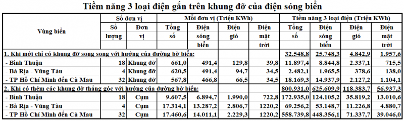

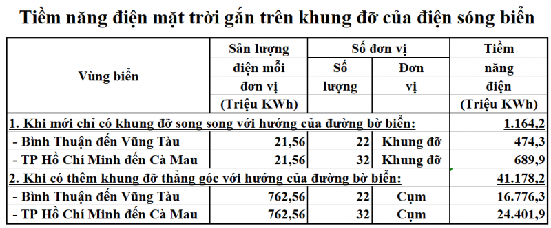

    6.2.3. Tiềm năng điện mặt trời trong các khung đỡ điện sóng biển trên vùng biển Bình Thuận đến Cà Mau:

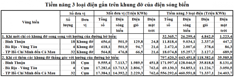

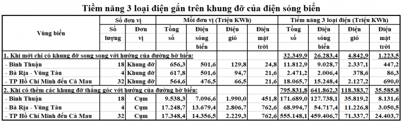

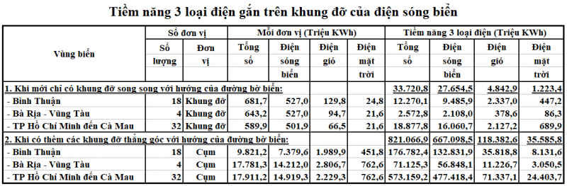

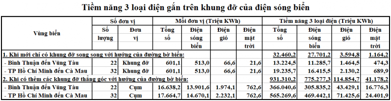

    7. Tiềm năng 3 loại điện gắn cùng trên khung đỡ:
    3loại điện cùng gắn trên các khung đỡ trong vùng biển Bình Thuận đến Cà Mau có tiềm năng như sau:

    8.1. Ước tính vốn đầu tư cho khung đỡ song song với hướng của đường bờ biển:
    Mục 2.1 đã cho kết quả về loại khung đỡ này như sau: Tổng số khung chịu lực là 2.271 khung, số lượng cột chống của khung đỡ là 3.031 cột, số thanh liên kết nối từ hàng này sang hàng kia trong cả 2 tầng liên kết là 9.088 thanh, hàng khung chịu lực trong cùng gồm 757 đoạn, đường ô tô bằng thép tấm dài khoảng 8.932 m, đê phía sau khung đỡ tạm tính là hơn 9 km. Số bộ tạo nguồn điện là 2.265 bộ trong trường hợp có đê, và là 2.256 bộ trong trường hợp không đê. Ta dùng ngay các số liệu này để tính toán.
    8.1.1. Phần tạo nguồn lực để chạy các máy phát điện:
    8.1.1.1. Phao, trụ thép và thanh thép có răng:
    Phao hình trụ tròn đường kính 6 m cao 2,6 m có thể tích là: 3,1416x3x3x2,6 = 73,5132 m3.
    Dự kiến phao dày 0,005 m, riêng nắp phao dày bình quân 0,01 m vì còn phải gắn trụ thép đứng gần giữa phao. Nên phần rỗng của phao có thể tích là: 3,1416x5,99x5,99x2,985/4 = 72,8467 m3. Như vậy phần thép trong phao có thể tích là: 73,5132-72,8467 = 0,6675 m3.
    Dự kiến trụ thép đứng giữa phao cao 1,5 m, rộng 0,3 m và dày 0,05 m có thể tích là: 1,5x0,3x0,05 = 0,0225 m3.
    Dự kiến thanh thép có răng cao bình quân 17,5 m, rộng 0,3 m và dày 0,02 m, nhưng do phải gắn vào trụ thép đứng giữa phao nên thanh thép này phải dài hơn, thí dụ như 18 m. Mặt cắt của nó hình chữ T, với chỗ nhô ra ở 2 bên là 0,02 m và có bề dày là 0,02 m có diện tích là: 0,3x0,02+0,04x0,02 = 0,0068 m2. Thể tích của thanh thép có răng hình chữ T là: 0,0068x18 = 0,1224 m3.
    Như vậy tổng thể tích vỏ phao, trụ thép và thanh thép có răng là: 0,6675+0,0225+0,1224 = 0,8124 m3. Trong bài này tôi tạm tính tỷ trọng của thép là 7,8 thì số thép đó có trọng lượng là: 0,8124x7,8 = 6,3367 tấn. Cộng thêm với móc ở trên đầu thanh thép có răng và 2 vòng thép ở 2 bên phao để dùng trong khi hoàn chỉnh việc lắp các bánh răng và bánh lăn giữ cho thanh thép có răng chỉ có thể nâng lên hạ xuống theo phương thẳng đứng nên tôi tính tăng thêm và cho tròn là 6,4 tấn.
    Tỷ trọng của nước biển lớn hơn 1 một chút nên muốn phao nửa nổi nửa chìm thì tổng trọng lượng của phao, trụ thép và thanh thép có răng là 36,8 tấn. Vì vậy cần đổ thêm bê tông vào phao với trọng lượng khi đã khô là: 36,8-6,4 = 30,4 tấn. Tạm tính tỷ trọng bê tông là 2,5 thì số bê tông đó có thể tích là: 30,4/2,5 = 12,2 m3. Khi đổ số bê tông đó vào trong phao sẽ có độ dày là: 12,2/(3,1416x5,99x5,99/4) = 0,43 m.
    Tôi không tính đến việc bơm thêm nước biển vào cho phao nửa nổi nửa chìm vì làm như thế nước biển sẽ xâm nhập vào vỏ phao từ cả phía trong và phía ngoài. Nếu ta đổ thêm bê tông vào, sau khi bê tông đã khô ném vào trong phao 1 mồi lửa và hàn phao lại cho thật kín thì khi trong phao đã hết oxy, lửa sẽ tắt và ta không còn sợ phao bị han rỉ từ bên trong. Tra trên mạng tôi thấy khi chưa tính VAT thép tấm có độ dày từ 5 mm trở lên chỉ dưới 13.000đ/kg, thép hình các loại chỉ dưới 16.000 đ/kg, giá bê tông tươi loại thấp nhất chỉ là 690.000 đ/m3. Muốn có phao, trụ thép và thanh thép có răng đứng giữa phao phải mua thép chịu được nước biển với giá có VAT, vận chuyển về để chế tạo và mang ra bờ biển, khi chế tạo có phế liệu. Vì vậy tôi tạm ước tính mỗi tấn trọng lượng thép khoảng 35 triệu đồng và phần thép hết khoảng: 35x6,4 = 224 triệu đồng. Bê tông chỉ cần đổ thêm vào phao cho khi bê tông đã khô phao nặng thêm 30,4 tấn, nên chỉ cần mua loại bê tông với giá rẻ nhất. Vì vậy tôi tạm ước tính mỗi m3 bê tông đổ vào phao đã khô khoảng 1 triệu đồng thành: 1x12,2 = 12,2 triệu đồng. Như vậy vốn đầu tư cho 1 phao hình trụ tròn đường kính 6 m cao 2,6 m, trụ thép và thanh thép có răng đứng giữa phao đã nằm ở bờ biển là: 224+12,2 = 236,2 triệu đồng.
    8.1.1.2. Các bánh răng và líp:
    Nhìn hình vẽ trong mục 3.2 ta thấy các bánh răng và líp có đường kính như sau: Bánh răng nhận lực: 1 m, líp lớn: 0,8 m, bánh răng đầu ra: 2,2 m, bánh răng truyền lực sang máy phát điện: 1,4 m, bánh răng nhỏ: 0,5 m, líp nhỏ: 0,4 m, bánh răng trung gian: 0,9-(0,25+0,2) = 0,45 m, bánh răng nhận lực của trục truyền lực sang máy phát điện là: 0,2 m.
    Diện tích bánh răng nhận lực là: 3,1416x0,5x0,5 = 0,7854 m2.
    Diện tích líp lớn là: 3,1416x0,4x0,4 = 0,5027 m2.
    Diện tích bánh răng đầu ra là: 3,1416x1,1x1,1 = 3,8013 m2.
    Diện tích bánh răng truyền lực sang máy phát điện là: 3,1416x0,7x0,7 = 1,5394 m2.
    Nếu các bánh răng và líp này đều dày 0,03 m thì thể tích của chúng sẽ là: (0,7854+0,5027+3,8013+1,5394)x0,03 = 0,1989 m3 và chúng có trọng lượng là: 0,1989x7,8 = 1,5511 tấn.
    Diện tích bánh răng nhỏ là: 3,1416x0,25x0,25 = 0,1964 m2.
    Diện tích líp nhỏ là: 3,1416x0,2x0,2 = 0,1257 m2.
    Diện tích bánh răng trung gian là: 3,1416x0,225x0,225 = 0,1590 m2.
    Diện tích bánh răng nhận lực của trục truyền lực sang máy phát điện là: 3,1416x0,1x0,1 = 0,0314 m2.
    Nếu các bánh răng và líp này đều dày 0,05 m thì thể tích của chúng sẽ là: (0,1964+0,1257+0,1590+0,0314)x0,05 = 0,0154 m3 và chúng có trọng lượng là: 0,0154x7,8 = 0,1199 tấn.
    Như vậy tổng trọng lượng các bánh răng và líp trong cụm tạo nguồn lực cho chạy máy phát điện là: 1,5511+0,1199 = 1,6710 tấn.
    8.1.1.3. Các bánh lăn giữ thanh thép có răng:
    Nếu đường kính của bánh lăn có răng là 0,4 m và dày 0,03 m thì nó có thể tích là 3,1416x0,2x0,2x0,03 = 0,00377 m3.
    Nếu 2 bánh lăn ép vào phía sau của thanh thép có răng đều có đường kính là 0,2 m và dày 0,05 m thì nó có thể tích là 2x3,1416x0,1x0,1x0,05 = 0,00314 m3.
    Nếu 2 bánh lăn ép vào phía trong thanh thép có răng đều có đường kính là 0,2 m và dày 0,2 m thì nó có thể tích là 2x3,1416x0,1x0,1x0,2 = 0,01257 m3.
    Do bánh lăn ép vào phía ngoài thanh thép có răng được gắn trên biển, nếu vẫn để đường kính 0,2 m thì mỗi bánh lăn này nặng tới hơn 49 kg, rất khó lắp ghép. Vì vậy tôi đã giảm đường kính của bánh lăn phía ngoài còn 0,1 m, trọng lượng bánh lăn chỉ còn hơn 12 kg cho dễ lắp ghép. Như vậy thể tích của 2 bánh lăn ép vào phía ngoài thanh thép có răng chỉ còn 2x3,1416x0,05x0,05x0,2 = 0,00314 m3.
    Tổng thể tích của 4 bánh lăn ép vào 2 bên thanh thép có răng chỉ còn: 0,01257+0,00314= 0,01571 m3.
    Như vậy tổng thể tích các loại bánh lăn đó là 0,00377+0,00314+0,01571 = 0,02262 m3. Tỷ trọng của thép là 7,8 nên số thép đó có trọng lượng là 0,02262x7,8 = 0,1764 tấn.
    Khi chuyển động, răng của thanh thép có răng, bánh răng và líp đều tiếp xúc với nhau vì vậy chiều rộng của thanh thép có răng, đường kính của các bánh răng và líp đều chỉ tính đến nửa của răng mà thôi.
    Tổng trọng lượng thép cho các bánh răng, líp và các bánh lăn trong 1 cụm tạo nguồn lực cho chạy máy phát điện là: 1,6710+0,1764 =1,8474 tấn. Tổng trọng lượng này sẽ giảm đi nhiều vì đối với các bánh răng lớn và líp lớn có thể giảm bớt lượng thép như trong trường hợp của các vành ô tô, xe máy,… Để tạo nên các bộ tạo nguồn lực cho chạy máy phát điện này ta phải có các phế liệu khi chế tạo, phải có thêm các vòng bi,… phải làm nhiều việc như chế tạo, vận chuyển từ nơi mua nguyên liệu về nơi sản xuất, sau đó vận chuyển ra bờ biển để lắp ghép. Các líp lớn có thể phải mua ngoài hoặc tự làm lấy. Thép phải là loại có khả năng chống xâm nhập mặn tốt. Xin phép tạm tính mỗi tấn thành phẩm này khoảng 100 triệu đồng thì phần này hết: 100x1,8474 = 184,74 triệu đồng.
    Như vậy vốn đầu tư của 1 cụm tạo nguồn lực cho chạy máy phát điện là: 236,2+184,74 = 420,94 triệu đồng, tính tròn lên là 421 triệu đồng.
    Khung đỡ song song với hướng của đường bờ biển phía sau có đê có 2.265 bộ tạo nguồn lực cho chạy máy phát điện nên vốn đầu tư cho số bộ tạo nguồn lực này là: 421x2.265 = 953.565 triệu đồng.
    Khung đỡ song song với hướng của đường bờ biển phía sau không đê có 2.256 bộ tạo nguồn lực cho chạy máy phát điện nên vốn đầu tư cho số bộ tạo nguồn lực này là: 421x2.256 = 949.776 triệu đồng.
    8.1.2. Làm khung đỡ và đường ô tô trên khung đỡ:
    Nếu làm khung đỡ như trong mục 2.2 của bài: “Thủy điện chạy bằng năng lượng sóng biển” chịu đựng được phao hình trụ tròn đường kính 6 m, cao 3 m (trong bài này phao chỉ cao 2,6 m lại càng chịu đựng được tốt hơn) ta có thể tính lượng thép chữ U và ống thép cột chống cần dùng như sau:
    - Thép chịu lực trong 2 tầng liên kết đều bằng thép U400x100x10.5x12 cần 3x2.271 = 6.813 thanh, mỗi thanh thép nặng 708 kg, tổng trọng lượng thép: 6.813x708 = 4.823.604 kg.
    - Thép U300x90x9x12 dùng cho các việc sau:
    + Thép dùng làm liên kết chéo trong 2 tầng liên kết cần 9.088 thanh.
    + Thép dùng trong khung chịu lực là: 3x2.271 = 6.813 thanh.
    Tổng cộng thép U300x90x9x12 là: 9.088+6.813 = 15.901 thanh, mỗi thanh thép nặng 457,2 kg, tổng trọng lượng: 15.901x457,2 = 7.269.937,2 kg.
    - Ống thép của cột chống cần 3.031 ống. Mỗi ống thép đường kính 219,1 mm, dày 32 mm, dài 12 m có trọng lượng là 1.771 kg. Tổng trọng lượng của 3.031 ống là: 1.771x3.031 = 5.367.901 kg.
    - Cần làm đường ô tô bằng thép tấm rộng 6 m dài khoảng 8.932 m đi qua 757 đoạn và mỗi đoạn dài 11,8 m cho các xe có thể qua lại dễ dàng. Nên ta phải tính phần thép cho làm đường như sau: 758 thanh thép chịu lực U400x100x10.5x12 gác trên các thanh thép chịu lực tầng liên kết dưới để đỡ đường nặng: 708x758 = 536.664 kg. Đường rộng 6 m nên phía dưới đường có lẽ phải có tới 5 thanh thép chữ U gắn vào các thanh thép chịu lực đỡ đường và do đi qua 757 đoạn nên số thanh thép chữ U cần là: 757x5 = 3.785 thanh, trong đó có 1.895 thanh thép U300x90x9x12 nặng: 457,2x1.895 = 866.394 kg và 1.890 thanh thép U360x96x9x12 nặng: 576x1.890 = 1.088.640 kg. Đường rộng 6 m và dài 8.932 m cần: 8.932/1,5 = 5.954,7 tấm thép dày 10 mm dài 6 m rộng 1,5 m, tính tròn lên là 5.955 tấm, mỗi tấm nặng 706,5 kg và trọng lượng của chúng là: 706,5x5.955 = 4.207.208 kg. Tổng trọng lượng thép cho làm đường ô tô trên khung đỡ là: 536.664+866.394+1.088.640+4.207.208 = 6.698.906 kg.
    - Đường trên cầu chữ Y rộng 6 m gồm 11,8 m đường và 2 nhánh, mỗi nhánh có 23,6 m đường thành: 11,8+23,6x2 = 59 m. Để đỡ đường cần 5 thanh thép chịu lực U400x100x10.5x12 và 20 thanh thép U360x96x9x12 có tổng trọng lượng là: 708x5+576x20 = 15.060 kg. Mặt đường cần: 59/1,5 = 39,3 tấm, tính tròn lên là 40 tấm với trọng lượng là : 706,5x40 = 28.260 kg. Tổng trọng lượng thép làm đường trên cầu chữ Y là: 15.060+28.260 = 43.320 kg.
    Như vậy tổng trọng lượng các loại thép cho làm khung đỡ và đường ô tô trên đó là:
    4.823.604+7.269.937,2+5.367.901+6.698.906+43.320 = 24.203.668,2 kg.

    Việc gắn từng cụm 4 cột chống ở trên bờ, dùng sà lan tự hành trên có cần trục để vận chuyển, rải các vành bê tông cho tâm của chúng cách nhau khoảng 11,8 m và cắm từng cụm đó xuống biển sao cho đinh mũ cắm vào lỗ tròn của vành bê tông rồi kết nối chúng lại với nhau rồi gắn các thiết bị và đường lên để chúng có thể hoạt động tốt đòi hỏi một công sức rất lớn vì thế tôi tạm ước tính phần này hết khoảng 700 tỷ đồng.
    Trong những việc đó, việc lắp ghép sao cho thanh thép có răng vào đúng vị trí của nó không hề đơn giản vì phao, trụ thép và thanh thép có răng nặng tới 36,8 tấn và luôn nâng lên, hạ xuống theo sóng. Việc này lại phải làm tới hơn 2.250 lần nên chắc là nhiều người còn nghi ngại về vấn đề này. Các bạn có thể có những cách làm hay hơn nhưng tôi cũng xin phép trình bày cách lợi dụng sóng để làm như sau:
    Trước khi đưa phao đến phải lắp ghép đầy đủ các thiết bị trong khung chịu lực, chỉ còn chưa ghép 2 bánh lăn áp về phía ngoài thanh thép có răng mà thôi. Do trọng tâm phao nằm ở phía dưới nên khi kéo phao trên biển thì thanh thép có răng đứng thẳng giữa phao và nó cao hơn 20 m so với mặt biển. Khi phao đã tới sát cụm 4 cột chống thì thanh liên kết dưới chỉ cao dưới 10 m so với mặt biển nên bên trong cụm đó phải treo 1 móc thép thấp hơn thanh liên kết dưới và cần trục trên sà lan phải ấn đầu thanh thép có răng xuống cho 2 móc thép móc vào nhau. Nên có người đứng ở tầng liên kết dưới cầm sào dài và nhẹ đẩy cho 2 móc thép đó móc vào nhau. Sau đó trên tầng liên kết trên phải dùng tời kéo cho cáp thẳng ra và phía dưới thì cần trục phải đẩy cho phao vào bên trong cụm 4 cột chống, khi đó thanh thép có răng lại tiếp tục đứng thẳng và ta có thể bỏ móc ra. Trong tầng liên kết dưới gắn tạm 2 cuộn cáp lớn với cáp có thể kéo được vật nặng khoảng 30 tấn và đầu cáp lớn có móc thép. Cuộn cáp này cần có líp lớn và có chỗ đóng chêm thép để khi chưa có chêm thép thì cuộn cáp có thể quay đi quay lại, nhưng khi đã đóng chêm thép thì cuộn cáp chỉ có thể quay để cuộn cáp lại, ngoài ra nó cần có những tay quay rỗng giữa ở xung quanh để cuộn cáp khi cáp trùng xuống. Trong tầng liên kết dưới còn có 2 que nhẹ ở 2 bên, mỗi que dài khoảng 14 m và đuôi que có dây buộc vào tầng liên kết dưới cho que khỏi rơi xuống biển. Cho 2 người cầm que móc 2 móc thép ở đầu cáp lớn vào 2 vòng thép ở 2 bên phao rồi đóng chêm thép lại. Quay 2 cuộn cáp cho cáp căng ra, nhưng phải chú ý là không được để răng của thanh thép có răng quay về phía khung chịu lực. Mỗi khi sóng đưa phao lên cao cáp lại chùng xuống, quay tay quay cho cáp căng ra, khi không quay được nữa thì đút đầu xà beng dài vào tay quay để có lực quay mạnh hơn, cứ làm như vậy nhiều lần thì phao sẽ đứng yên, nhưng phải chú ý điều chỉnh trước khi phao đứng yên để cho khi phao đứng yên thì thanh thép có răng phải vào đúng vị trí cần lắp ghép. Nói đúng hơn là phao chỉ còn nâng lên hạ xuống rất ít vì không thể dùng sức người và xà beng kéo cho cáp lớn thật thẳng ra được. Không những thế thanh thép có răng có thể chưa vào đúng vị trí cần lắp ghép nên cần có người đứng ở tầng liên kết trên và tầng liên kết dưới cầm móc thép để kéo hoặc đẩy thanh thép có răng vào đúng vị trí cần lắp ghép. Khi đó có thể ghép nốt 2 bánh lăn áp về phía ngoài thanh thép có răng. Kiểm tra lại thật kỹ các thiết bị gắn trên khung chịu lực rồi dùng xà beng tháo chêm thép ra khi sóng đang lên, phao sẽ hạ nhanh xuống biển. Tốc độ hạ của phao chậm hơn tốc độ rơi tự do vì nó phải làm quay các thiết bị gắn vào khung chịu lực. Nếu móc ở đầu cáp lớn chưa tung ra khỏi vòng thép ở phao thì dùng que dài tháo móc ở đầu cáp lớn ra và tháo cuộn cáp đó để dùng cho các phao sau.

    8.2. Ước tính vốn đầu tư cho khung đỡ hình lượn sóng thẳng góc với hướng của đường bờ biển:
    Mục 2.2 đã cho kết quả về loại khung đỡ này như sau: Tổng số khung chịu lực trong khung đỡ là 2.169 khung, tổng số cột chống trong khung đỡ là 2.898 cột, số thanh liên kết trong cả 2 tầng liên kết của khung đỡ là 10.128 thanh, số bộ tạo nguồn điện là 2.168 bộ, khung đỡ có 726 đoạn và đường ô tô bằng thép tấm trên khung đỡ dài 7.419 m.
    8.2.1. Phần tạo nguồn lực để chạy các máy phát điện:

    8.4. Điện sóng biển trên vùng biển Bình Thuận đến Cà Mau có khả năng rẻ hơn thủy điện khá nhiều hay không?
    Suất đầu tư cho thủy điện tạm tính như của nhà máy thủy điện Sông Lô 6 là 9,891 tỷ đồng cho sản lượng điện 1 triệu KWh/năm thì ta có kết quả tính toán được như trong biểu sau:
    Số tiền còn lại và những việc còn lại đã có trong biểu trên. Những việc còn lại chỉ là những máy phát điện một chiều với số lượng và công suất đã có trong biểu gắn vào các khung đỡ, các đường dây điện nối từ các máy phát điện một chiều đó tới trạm biến đổi điện sao cho hao tổn điện trên đường dây thấp nhất và xây dựng trạm biến đổi điện. Kính mong các chuyên gia về xây dựng công trình điện ước tính giúp hộ những việc còn lại đó sẽ hết khoảng bao nhiêu tỷ đồng và chiếm khoảng bao nhiêu phần trăm so với số tiền còn lại khổng lồ vừa ước tính cho từng vùng biển trong biểu trên. Từ đó ta có thể thấy được ngay giá thành phát điện của điện sóng biển làm theo kiểu hoàn toàn Việt Nam trên vùng biển Bình Thuận đến Cà Mau có rẻ hơn khá nhiều so với thủy điện hay không?

    - Vùng biển này hội tụ những điều kiện rất thuận lợi cho điện sóng biển như đã trình bày trong phần 1 của bài này.
    - Lực nâng lên hạ xuống theo sóng của mỗi phao hình trụ tròn đường kính 6 m cao 2,6 m có thể lớn tới vài chục tấn. Hơn 2.000 phao trên mỗi khung đỡ được sóng nâng lên hạ xuống cho năng lượng rất lớn. Việc biến chuyển động nâng lên hạ xuống của phao thành chuyển động quay tròn theo một chiều nhất định để chạy máy phát điện, bơm nước,... đã được đăng ký với Cục Sở hữu Trí tuệ. Căn cứ Quyết định số 36352/QĐ-SHTT ngày 20/06/2016, Cục Sở hữu Trí tuệ đã cấp Bằng độc quyền Giải pháp hữu ích số 1396 về Cơ cấu biến đổi chuyển động với 3 phương án. Độ cao bình quân sóng biển trên vùng biển Bình Thuận đến Cà Mau khoảng 1,87 m, nhưng chỉ cần làm theo sơ đồ như trong phần 3 của bài này là có thể có tốc độ quay của máy phát điện một chiều lên đến hàng nghìn vòng/phút.
    - Khung đỡ trong điện sóng biển không phải xây dựng từ dưới đáy biển lên, mà chỉ cần gắn ngay trên bờ các thanh thép dài 12 m vào các ống thép của cột chống thành từng cụm 4 cột chống để cắm dần từng cụm xuống biển, đoạn đường đi lại và đứng làm việc của công nhân trong cụm cũng được gắn ngay trên bờ, rồi gắn tiếp những thanh thép dài 12 m để nối các cụm đó lại với nhau thành khung đỡ với 3 hàng phao. Trong mỗi khung đỡ có 2 tầng liên kết, trong mỗi tầng thì các thanh liên kết tạo thành những tam giác đều nên khung đỡ rất vững chắc. Các khung đỡ thẳng góc với hướng của đường bờ biển đều kết nối với khung đỡ song song với hướng của đường bờ biển nên xe con, xe tải nhỏ chở vật liệu điện có thể ra đến chỗ xa nhất khung đỡ của điện sóng biển và công nhân đi làm việc có thể để xe máy ngay trên đường đi trong khung đỡ.

    Rất tiếc là do vốn đầu tư xây dựng đê quá lớn nên điện gió lớn phải gánh bớt hoặc cần có thêm vốn hỗ trợ của Nhà nước, nếu không chỉ làm được khi xây dựng cụm điện sóng biển.

    Chương trình tự động tính toán 3 loại điện chạy bằng năng lượng tái tạo
    Trong các bài của tôi đều có rất nhiều kết quả tính toán. Đó là do từ lâu tôi đã xây dựng được chương trình tự động tính toán để khi thay đổi một hoặc vài hệ số được bôi màu xanh thì lập tức có ngay một loạt các kết quả tính toán mới.
    Hiện nay tôi đã thu thập thêm được 182 bản tin dự báo sóng biển của Trung tâm Dự báo Khí tượng Thủy văn Trung ương từ đầu tháng 12 năm 2017 đến hết tháng 5 năm 2018. Các bản tin này đều có 2 mức dự báo độ cao sóng biển nên tôi phải lấy theo mức trung bình. Bổ sung thêm vào, tôi có số liệu của: 777+182 = 959 bản tin. Hiện nay tôi vẫn tiếp tục thu thập thêm các bản tin dự báo sóng biển cho đến hết năm 2018. Do là chương trình tự động tính toán có ngay một loạt các kết quả tính toán mới nên tôi xin phép đưa lên 2 phương án và mỗi phương án có 3 biểu kết quả tính toán chủ yếu để mọi người tham khảo như sau:
    1. Giữ nguyên các hệ số như trong bài: “Phương pháp tính sản lượng điện sóng biển gắn vào khung đỡ”:
    Trong bài này vùng biển Bình Thuận đến Vũng Tàu đã được tách thành 2 vùng biển Bình Thuận và Bà Rịa – Vũng Tàu. Khung đỡ thẳng góc với hướng của đường bờ biển ở vùng biển Bình Thuận chỉ tính dài bằng ½ so với 2 vùng còn lại do dòng chảy chậm ở vùng biển này còn hẹp. Tốc độ gió vùng biển Bình Thuận tính 10 m/s, vùng biển Bà Rịa – Vũng Tàu tính 9 m/s cho phù hợp với bản đồ gió của Việt Nam. Bức xạ mặt trời trên mỗi m2/ngày của vùng biển Bình Thuận tính là 5,3 KWh như vùng Tây Nguyên và Nam Trung Bộ. Ta có ngay các kết quả sau:
    2. Giảm bớt một số hệ số cho an toàn hơn:
    Trong bài đó đã tính: Khi sóng vào nơi biển nông sẽ yếu bớt đi do bị ma sát với đáy biển, việc yếu bớt đi này tùy thuộc vào quãng đường sóng ma sát với đáy biển. Đường đẳng sâu 20 m trên vùng biển Bình Thuận đến Vũng Tàu đã khá xa bờ, nhưng trên vùng biển Thành phố Hồ Chí Minh đến Cà Mau lại càng xa bờ hơn. Nên đối với khung đỡ song song với hướng của đường bờ biển đã tạm giảm 16% sản lượng điện đối với vùng biển Bình Thuận đến Vũng Tàu, nhưng giảm 20% sản lượng điện đối với vùng biển Thành phố Hồ Chí Minh đến Cà Mau. Khi có thêm 30 khung đỡ thẳng góc với hướng của đường bờ biển thì sóng còn yếu đi do bị các khung đỡ này cản trở nên mức tạm giảm sản lượng điện trên khung đỡ song song với hướng của đường bờ biển ở 2 vùng biển này là 20% và 25%. Muốn cho an toàn hơn nên tính mức giảm sản lượng điện cao hơn nữa, thí dụ như các chỉ tiêu giảm sản lượng điện trên sẽ lần lượt như sau: 20%, 25%, 24% và 30%.
    Khi sóng đi qua 3 hàng phao đã giảm 10% sản lượng điện cho khung đỡ song song với hướng của đường bờ biển và giảm 12% cho khung đỡ thẳng góc với hướng của đường bờ iển do có mật độ phao nhiều hơn. Nhưng khung đỡ thẳng góc với hướng của đường bờ biển không những có mật độ phao nhiều hơn mà các phao đó lại xếp thẳng hàng theo hướng đi của sóng, để cho an toàn hơn có thể đưa mức giảm lên 15%. Do là chương trình tự động tính toán nên chỉ cần thay đổi các hệ số đó là có ngay các kết quả sau: Diensongbien959.png
    Tuy đã giảm đến mức độ như vậy nhưng tiềm năng điện sóng biển trên vùng biển này so với nhu cầu điện lớn nhất của năm 2030 là 632 tỷ KWh thì tiềm năng này vẫn còn lớn gấp 1,02 lần. Ngay cả khi mới chỉ có khung đỡ song song với hướng của đường bờ biển thì tiềm năng điện sóng biển trên vùng biển này cũng đã lớn hơn tổng sản lượng điện của 5 nhà máy thủy điện lớn nhất ở Tây Bắc là Hòa Bình, Sơn La, Lai Châu, Huội Quảng và Bản Chát.
    Để cho khách quan, kính mong các chuyên gia về xây dựng công trình điện ước tính giúp hộ những việc còn lại đó sẽ hết khoảng bao nhiêu tỷ đồng và chiếm khoảng bao nhiêu phần trăm so với số tiền còn lại khổng lồ vừa ước tính cho từng vùng biển trong biểu trên. Từ đó ta có thể thấy được ngay giá thành phát điện của điện sóng biển làm theo cách hoàn toàn Việt Nam trên vùng biển Bình Thuận đến Cà Mau mặc dù đã giảm nhiều như vậy còn có khả năng rẻ hơn so với thủy điện hay không?
    Khi có thêm số liệu về các bản tin dự báo sóng biển, chỉ cần tính toán lại độ cao sóng biển bình quân trên từng bản tin rồi đưa vào file chương trình tự động tính toán và bấm phím Chạy chương trình trong Sheet Khungdoc là có ngay kết quả tính toán mới. Nếu mọi người thấy cần thì hàng tháng tôi xin phép đưa thêm 3 biểu kết quả tính toán mới với mức độ an toàn như đã nêu trong phần 2 lên Diễn đàn.
    Ai cần file chương trình tự động tính toán đó để xem các biểu khác hoặc để thử tăng giảm các hệ số xem kết quả tính toán ra sao và góp ý về phương pháp tính toán xin gửi Email cho tôi theo địa chỉ canlevinh@gmail.com để tôi gửi file này cho người đó.
    Chỉnh sửa cuối: 31/5/18

  20. canlevinh
    canlevinh Member
    29/9/12
    71
    Tăng sản lượng điện mặt trời để giảm bớt chiều cao phao của điện sóng biển
    Do có chương trình tự động tính toán, ngày 31/05/2018 đã tính đến việc giảm bớt một số hệ số của điện sóng biển cho an toàn hơn. Nhưng phao của điện sóng biển luôn chịu nhiều tác động cũng nên giảm bớt độ cao cho an toàn. Vì thế ta có thể tăng sản lượng điện mặt trời để giảm bớt chiều cao phao của điện sóng biển mà tổng sản lượng điện không giảm như sau:
    Sau khi bổ sung thêm 30 bản tin dự báo sóng biển mới thu thập thêm trong tháng 06/2018 ta có kết quả sau:
    Trong biểu này bình quân năm tính theo bình quân của các tháng và chỉ tính những hướng gió được ghi là đông bắc hoặc tây nam, còn các hướng gió như: đông đông bắc tới bắc đông bắc, nam tây nam tới tây tây nam,... được tính vào hướng khác.
    Các biểu khác cũng có kết quả gần giống như biểu đã đưa thêm vào ngày 31/05/2018 nên không đưa vào.
    Trong bài ta đã tính sản lượng điện mặt trời như sau: Tỷ lệ sử dụng tầng liên kết trên 50%, hiệu suất của pin mặt trời 15%, sản lượng điện sẽ giảm bớt khi dùng sau nhiều năm, nên phải tạm giảm bớt 25% sản lượng điện cho an toàn. Nếu ta tăng tỷ lệ sử dụng tầng liên kết trên lên 80% và giảm độ cao điện sóng biển xuống còn 2,5 m thì chỉ cần nhấn vào phím Cao 2,5 mNhóm nhiều loại phao trong sheet Khungdoc để chạy chương trình thì sẽ có ngay kết quả sau:
    Như vậy độ cao các phao cao nhất từ 2,6 m xuống còn 2,5 m và các phao khác đều giảm độ cao 0,1 m, nhưng chỉ cần đưa tỷ lệ sử dụng tầng liên kết trên cho điện mặt trời từ 50% lên 80% thì tổng sản lượng điện không giảm mà còn tăng lên một chút. Nếu ta có được hiệu suất của pin mặt trời 20% thì có thể giảm độ cao các phao thêm 0,2 m nữa, tức là phao cao nhất cao 2,3 m thì khi nhấn phím Cao 2,3 mNhóm ít loại phao trong sheet Khungdoc để chạy chương trình thì sẽ có ngay tổng sản lượng điện sẽ là 797.199,2 triệu KWh/năm.
    Chỉnh sửa cuối: 1/7/18
