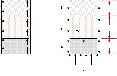

    Để giải quyết bài toán xác định trọng lượng cột đất mắc trong cọc thì cần có một giả thiết quan trọng đó là giả thiết ma sát biên & sức kháng mũi động (khi đang đóng) tỷ lệ với ma sát biên & sức kháng mũi tĩnh (khi nền đất đã ổn định) bằng một hệ số nào đó. Ở đây ta giả thiết bằng 1 cho đơn giản. Bác nào có kinh nghiệm áp dụng hệ số khác thì cùng tao đổi nhé.
    Nguyên lý xác định chiều cao cột đất rồi từ đó là trọng lượng cột đất đơn giản dựa trên nguyên lý cân bằng cơ học. Về mặt lý thuyết, chiều cao cột đất mắc trong lòng cọc sẽ tăng lên trong quá trình đóng cho đến khi nào sức kháng mũi tác dụng lên diện tích mặt cắt ngang cột đất (chính là diện tích phần rỗng của mũi cọc, dựa trên ký hiệu của Admin thì nó là pi()*d^2/4) nhỏ hơn tổng lực ma sát tác dụng lên cột đất và trọng lượng bản thân của cột đất. Các bạn xem hình vẽ dưới đây minh họa trạng thái cân bằng của cột đất:
    Để đạt trạng thái cân bằng này ta có phương trình cân bằng lực sau:
    f1*pi()*D*l1+f2*pi()*D*l2+...+fi*pi()*D*li+W=qi*pi()*d^2/4.
    Với giả thiết là cọc có chiều dày bằng nhau trên toàn bộ chiều dài cọc. Tổng trọng lượng cột đất bằng tổng trọng lượng từng lớp đất mà mũi cọc đi qua tính đến lớp thư i. Vấn đề ở đây là phải xác định qi cho chính xác vì giá trị qi phụ thuộc vào khoảng cách mũi cọc đến điểm giao tiếp giữa lớp đất thứ i và thứ i+1 và cả tương quan về sức kháng cắt không thoát nước giữa 2 lớp đất i & i+1 (các bạn đọc thêm tiêu chuẩn API cho phần này).
    Với bài toán này cách giải thích hợp nhất là lập một bảng tính mathcad cho nó tính lặp cho đến khi xác định được li và từ đó xác định được tổng trọng lượng cột đất W nói trên.
    Giá trị W này sẽ được sử dụng để xác định hệ số an toàn sức chịu tải của cọc.

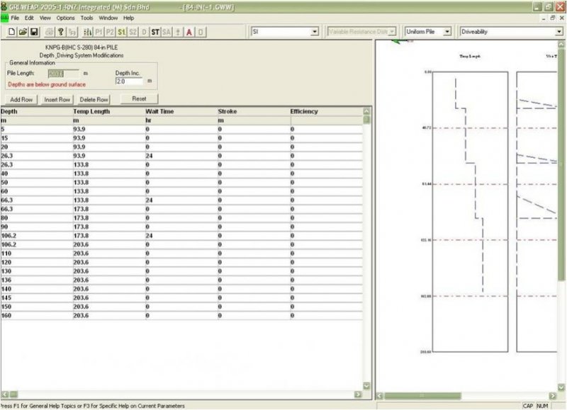

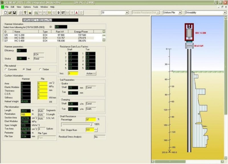

    Về mặt thực hành, không dám nói là có nhiều kinh nghiệm lĩnh vực này nhưng cũng xin phép ném cục đá đầu tiên. Theo tôi biết thì có 2 phần mềm được sử dụng để tính toán bài toán này Là WEAP (viết tắt của Wave Equation Analysis Program) và phần mềm GRLWEAP của hãng Pile Dynamics, Inc. vốn đang được sử dụng rộng rãi nhất hiện nay trong phân tích đóng cọc.
    Dưới đây là giao diện của GRLWEAP trong đó có rất nhiều thông số người dùng cần nhập vào, một số trong đó là cái mà bạn Fake_phd đang tìm hiểu.
