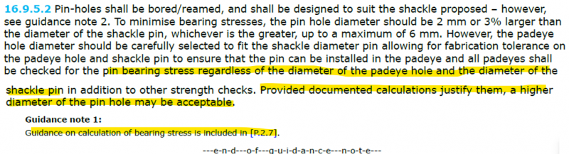

    Hướng dẫn lựa chọn shackle và sling sau khi có thông tin về sling forces theo tiêu chuẩn DNV và Noble Denton.
    ------ Shackle and Sling selection based on sling forces ---------
    --------- Khả năng sỏ shackle vào lỗ pin của padeye cần thỏa mãn điều kiện -------------
    The pin hole diameter should be 2 mm or 3% larger than the diameter of the shackle pin, whichever is greater (As per DNV requirement).
