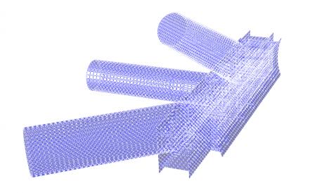

    1) Modelling: Mô hình hệ kết cấu (ống, dầm) thông qua các phần tử tấm (elements) 3 hoặc 4 cạnh liên kết với nhau thông qua các nút (nodes). Việc chia element cho hệ nếu mô hình bằng SACS hiện tại được hỗ trợ tương đối mạnh thông qua các công cụ “Mesh element”.
    • Nguyên tắc cơ bản là các elements trong cùng một mặt phẳng làm việc phải có cùng hướng trục oz của hệ tọa độ địa phương (Local coordinates).
    • Thông số hình dạng (Aspect ratio) của các elements không được vượt quá 4. Có thể hiểu đơn giản Aspect ratio của element là tỷ số giữa chiều dài của cạnh dài nhất / chiều dài của cạnh ngắn nhất của element. Giá trị Aspect ratio của element có thể kiểm tra trực tiếp trong model nếu bạn mô hình bằng phần mềm SACS.
    • Gán thông số - properties của element tương ứng với thông số vật liệu và chiều dày của ống hoặc dầm cần mô hình.

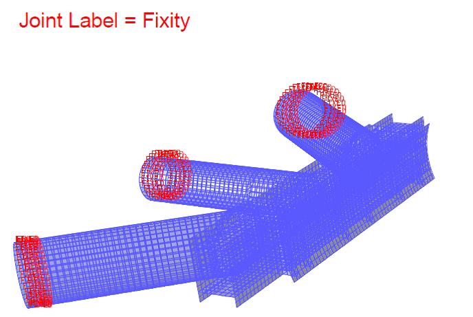

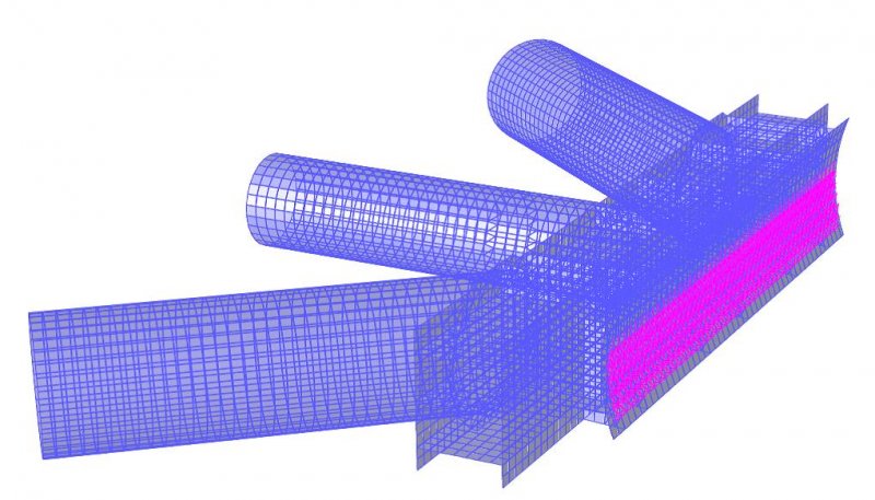

    2) Gán điều kiện biên: Việc gán điều kiện biên cho hệ mô hình bằng FEM cũng tương tự như hệ kết cấu bình thường. Thông thường sẽ khai báo fixities tại các nút mà kết cấu có liên kết ngàm.
    3) Gán tải trọng: Tải trọng đặt lên hệ có thể dưới dạng áp lực lên phần tử plate (plate pressure) hoặc lực tập trung tại các nút. Việc gán tải trọng nếu bạn mô hình bằng Staad / SACS còn hỗ trợ gán thông qua Master joints.
    4) Chạy static để kiểm tra ứng suất trong các phần tử.

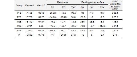

    Kết quả kiểm tra ứng suất bao gồm: tất cả các thành phần ứng suất như ứng suất do uốn thớ trên của element - Bending-upper surface; ứng suất làm việc theo phương cùng mặt phẳng chính – Membrane và chú ý hơn cả là giá trị ứng suất tổng hợp - ứng suất dẻo (Von-mises stresses), Unity check cho element.

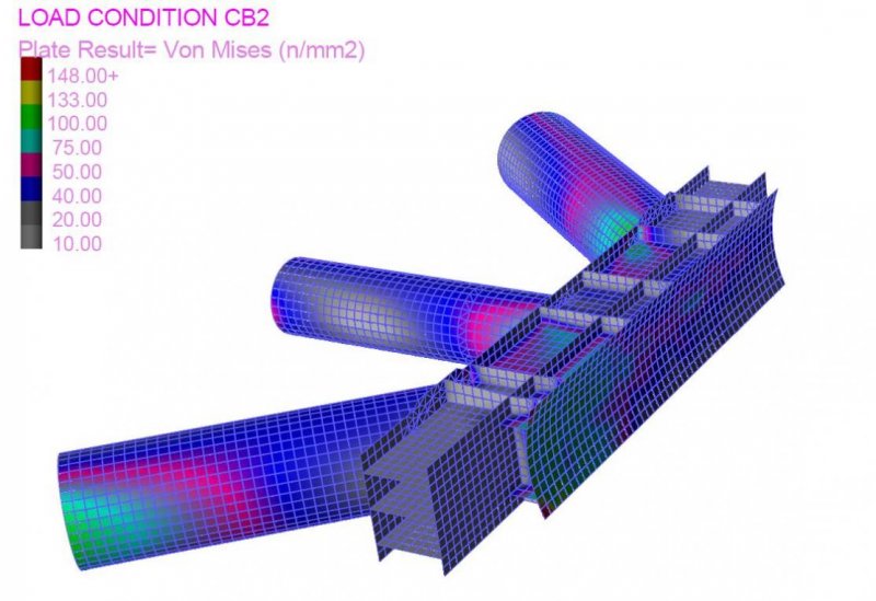

    Ví dụ việc tính toán kiểm tra local check cho một hệ support: (hình từ trên xuống dưới theo các bước đã trình bày)

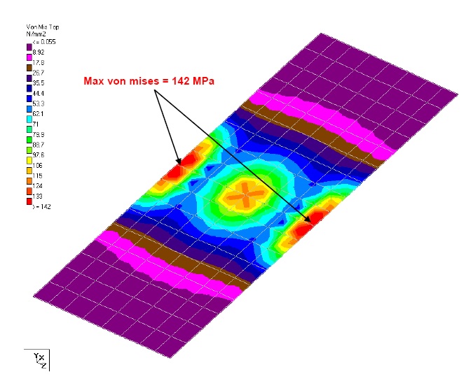

    Kết quả tính toán kiểm tra khả năng chịu lực của mặt boong sà lan khi hạ thủy (FEM model bằng Staad pro)

    Máy móc giờ hiện đại thật, chỉ tích chuột một phát nhìn mầu là biết thế nào ngay.

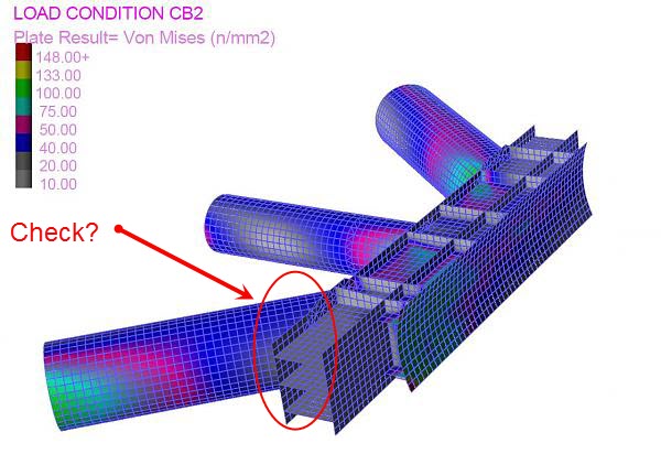

    Theo quan điểm của cơ kết cấu, nhẽ ra cái vùng tập trung ứng suất phải nằm ở chân của brace.
    Hình bác chụp toàn màu xanh.
    Xem lại điệu kiện biên hoặc tải trọng đi bác.

    Bạn comment chuẩn. Nếu đúng như chỉ có tải trọng tác dụng như hình mình đã post thì đúng là như vậy. Tuy nhiên cái hình kết quả cho Von mises stresses contour là cho tổ hợp của nhiều tải trọng khác nữa mà mình không thể show hết lên được ( tải trọng dọc tấm sadle, tải theo phương z, vv).
    thanks

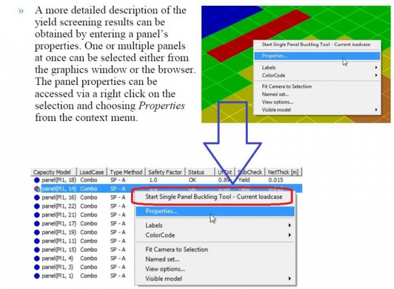

    Nhờ gợi ý của bác NoName em đã có câu trả lời từ DnV Software rồi nạ.
    Phải trả lời là YES chứ Adata, "cái này đơn giản làm bằng spreadsheet" được sao các nhà viết PM ko viết là chuyện hơi vô lý.
    Hãy dùng phần mềm của DnV để kiểm tra theo DnV code :)>-

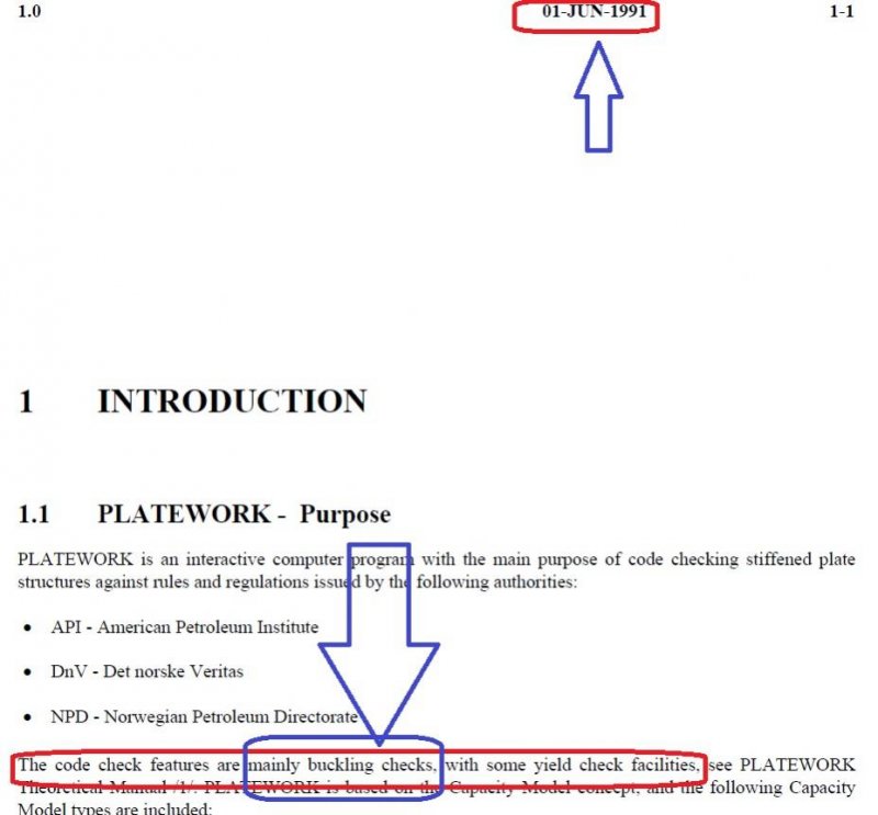

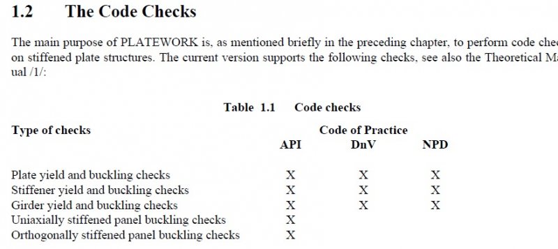

    Ở trên adata có nói đến module PLATE WORK chắc là cũng có biết về modul này. Dưới đây là hình chụp trong Plate Work UM phiên bản năm 1991.
    Không mới 100%
