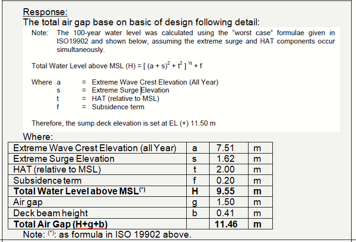

    Gửi bạn tham khảo công thức tính dựa theo tiêu chuẩn ISO 19902 để refer trước.
    Công thức theo API sẽ gửi sau.

    Em cảm ơn anh. Em đang tìm hiểu về cách chọn chiều cao khối chân đế của 3 tiêu chuẩn phổ biến API, DNV, ISO để so sánh vì trong giáo trình cũng chỉ viết chung chung không rõ nguồn gốc các hệ số ở đâu.
