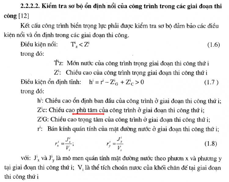

    em đang làm đồ án thi công 2 về thi công công trình biển thép, em có 1 vướng mắc mong các anh, chị giải đáp giúp em
    trong đồ án thầy bắt tính về phù tâm. công trình của em được đánh chìm theo phương đứng bằng cách dùng cẩu thả cáp từ từ xuống, vậy em không biết phù tâm sẽ gây những ảnh hưởng như thế nào đến kết cấu?
    em cảm ơn!
  2. real-07
    Phù tâm là trọng tâm phần ngập nước của kết cấu.
    Nếu nói về ảnh hưởng của nó tới kết cấu thì chỉ có thể là quan tâm về lực đẩy nổi tác dụng lên phần kết cấu bị ngập nước trong quá trình hạ giàn bằng phương cẩu như bạn đề cập.
    Gia cát dự là phần lực đẩy nổi này không si nhê gì so với các lực khác trong quá trình vận hành, do vậy mà trong các bài toán uppending kiểu dùng cẩu để hạ thường bỏ qua bài toán này.
    Gửi bạn một đoạn lý thuyết liên quan tới Phù tâm.
