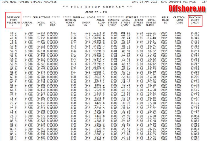

    3 – Trong Sacs, việc kiểm tra code check (UC) cho phần cọc ngập trong đất là có, xem hình đính kèm
    Ngoài kiểm tra UC cọc trong giai đoạn in-service cụ thể là bài toán inplace, người ta còn phân tích cọc trong quá trình thi công đóng bằng grlweap, theo đó chiều dầy cọc yêu cầu thường là sẽ lớn hơn so với bài toán inplace.
    Hình 1: kết quả kiểm tra UC phần tử cọc dưới mudline
    UC-pile under mudline.jpg ​
