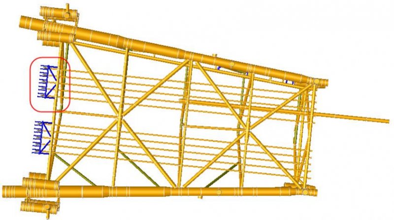

    Topic giới thiệu AE một hệ thống support được xem là đủ tốt để support hệ thống Jtube/Riser tại vị trí này. (rất tiếc là không có hình ảnh thực tế)
    Hình 1: Elevation Row 1

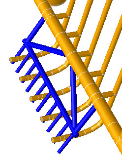

    Hình 2: Chi tiết support riser/Jtube

    Cụm riser support frame được thiết kế để khử chuyển vị theo phươnh ngamg vuông góc với mặt phẳng làm việc của các risers và do đó nếu tính toán thấy chuyển vị ngang đó là đủ nhỏ để ko ảnh hưởng tới độ bền của ống thì ko cần bố trí.
    Điều kiện biên trong bài toán in service: Model liên kết giữa điểm cuối của Riser và seabed bằng soil springs đặc trưng bởi ma sát giữa riser với seabed và độ cứng của đất nền tại điểm tiếp xúc.

    Còn riser frame thì như ad nói, tùy vào design của jacket và riser configuration mà việc thiết kế riser support frame có thể không cần thiết nếu supports của riser vào jacket braces đã đủ để chịu được lực sinh ra do giãn nở của đường ống/tie in spool.
