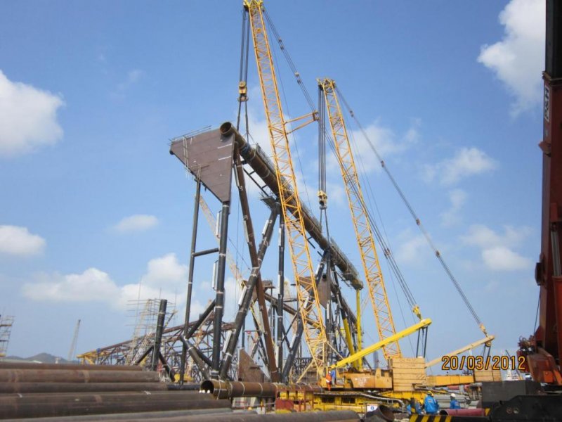

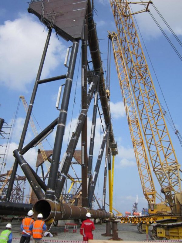

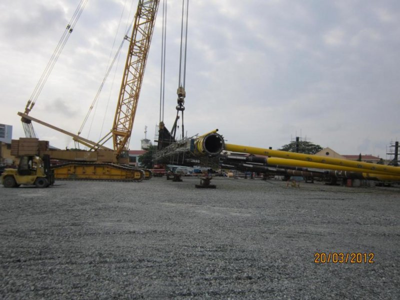

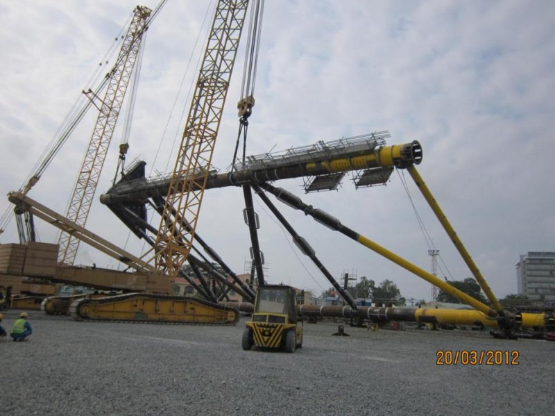

    Nhằm giúp các bạn sinh viên cũng như các tân kỹ sư và cán bộ thiết kế có cái nhìn trực quan về việc quay lật panel, một trong những công tác quan trọng khi thi công công trỉnh biển, tôi show ra đây một vài hình ảnh thực tế đã được chụp tại công trường. hy vọng sẽ là tư liệu tốt để các bạn làm đồ án cũng như có những tính toán thiết kế hợp lý khi quay lật panel

    Cái JK này do VPS làm đúng không ạ, đi ngang thấy nó giống thế này. Bây giờ chắc cũng sắp loadout rôi.
  3. admin
    Chính xác là giàn này chế tạo ở Cảng VSP, tiếc là tác giả không nhớ tên. hình chỉ xin được từ đồng nghiệp làm ở đó và tham gia thi công trực tiếp cái giàn này. ^^

    Các anh cho em hỏi: Nếu phương án hạ thủy là dùng trailer, sử dụng hệ dầm hỗ trợ hạ thủy có chiều cao khá lớn ( em có tham khảo h = 1-1,6m) và xe trailer cao trên dưới 1m.
    Em có thấy trên hình gối đỡ tại các ống chính rất thấp, vậy sau khi quay lật Panel xong thì phải cẩu nhấc Panel lên ạ? Các anh có hình nào về phần này không ạ?

    Thứ nhất là tới thời điểm Load-out thì Jacket đã hoàn thành và yên vị sẵn trên dầm gánh rồi hoặc là đã ở cách mặt đất một khoảng cách đủ lớn để nhét cả trailer và dầm gánh vào gầm rồi chứ không phải tới lúc đó mới đi "kích" lên cao để nhét dầm hay là trailer vào. Lý do là vì làm thế vừa mất thời gian, vừa không thực tế vì hành trình của cái Hydraulic Jacks (Kích thủy lực) chỉ có thể điều chỉnh được vài chục cm thôi, không đủ để ông khênh cái jacket to tướng lên để nhét một cái dầm có ít cũng cao cả mét vào. Thực tế thì người ta cho xe trailer hạ thấp chiều cao xuống vài chục cm để chui vào gầm dầm gánh rồi sau đó tăng chiều cao lên.
    Thứ 2 là cái jacket "có thể sử dụng cẩu được" nhưng nằm ở tận giữa bãi chế tạo thì có tài thánh cũng không thể hạ thủy bằng phương pháp "lifting" được. Lý do là do hạn chế về tầm với của cẩu (thử nghĩ xem cái cẩu nổi đậu ở mép cảng muốn cẩu một vật ở tận giữa bãi thì cái cần phải dài cỡ nào?!). Thực tế để đảm bảo tính chủ động và an toàn trong việc bố trí vị trí chế tạo của JKT/Topside trên bãi nên chỉ có một số ít jkt/topside được bố trí ở sát mép cảng để có thể hạ thủy bằng cẩu mà thôi.
    Về câu hỏi của bạn ksctb : "Em có thấy trên hình gối đỡ tại các ống chính rất thấp, vậy sau khi quay lật Panel xong thì phải cẩu nhấc Panel lên ạ? ". Câu trả lời là: ĐÚNG. Thông thường thì Panel được roll-up về vị trí thẳng đứng và ngay trước khi được hàn với các mặt Diafrag/bracing thì phải đặt ở độ cao của dầm gánh + support rồi.
