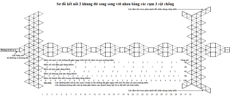

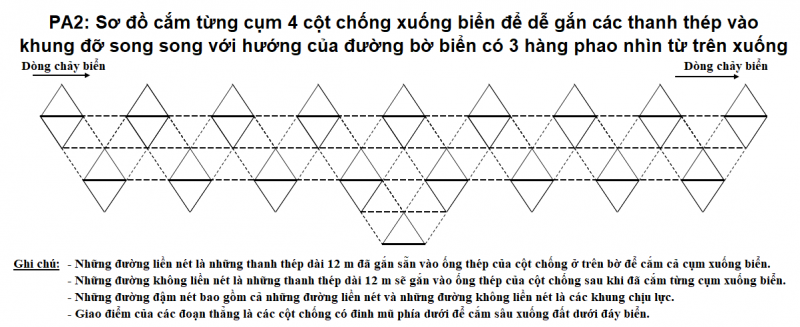

    Khi đó sơ đồ cắm từng cụm 4 cột chống xuống đáy biển để dễ gắn các thanh thép vào thành khung đỡ gần bờ có 3 hàng phao nhìn từ trên xuống như sau:
    Hình vẽ đoạn kết nối 2 khung đỡ như sau:
    Nhìn vào hình vẽ trong bài trước ta thấy đoạn kết nối của chúng không khác gì nhau, nhưng khung đỡ phía ngoài nhiều hơn khung đỡ gần bờ 4 cụm 3 cột chống và số thanh liên kết phải gắn trên biển cũng nhiều hơn: 3x2x4 = 24 thanh. Số cột điện gió cũng nhiều hơn 4 cột và số tam giác cũng nhiều hơn: 3x4 = 12 tam giác. Khung đỡ phía ngoài đặt ở nơi biển sâu hơn 5 m, nên tạm tính các tấm tôn treo để chắn dòng chảy biển dài 7 m và diện tích các tấm tôn đó là: 11,8x7x12 = 991,2 m2.

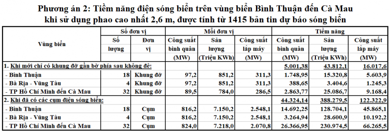

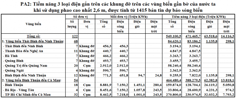

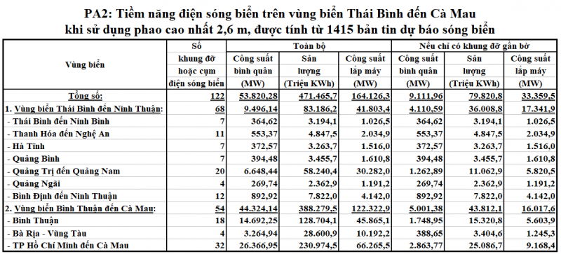

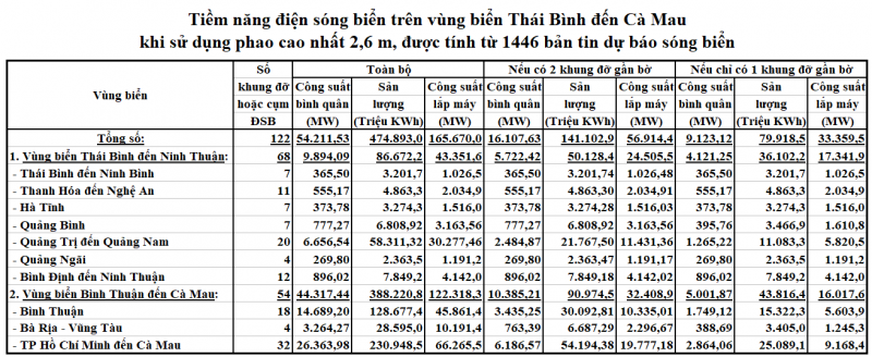

    1. Về sản lượng điện:
    Do sản lượng điện của các khung đỡ gần bờ không thay đổi so với bài trước(khi cùng được tính từ 1.415 bản tin dự báo sóng biển), nên tôi chỉ đưa ra các biểu kết quả tổng hợp như trong các biểu sau:
    Nhìn vào kết quả tính toán sản lượng điện sóng biển ta thấy sản lượng điện sóng biển của vùng biển Bình Thuận đến Cà Mau chiếm đến 82,36%, nên cần đi vào vùng biển này chi tiết hơn:
    So với sản lượng điện sản xuất và mua năm 2018 của Việt Nam là 212,9 tỷ KWh thì tiềm năng này lớn gấp 1,82 lần.
    Trong tiềm năng đó riêng vùng biển Bình Thuận đến Cà Mau chiếm đến 84,59%, vùng biển Thái Bình đến Ninh Thuận chỉ chiếm 15,41%.
    Chỉnh sửa cuối: 27/10/19

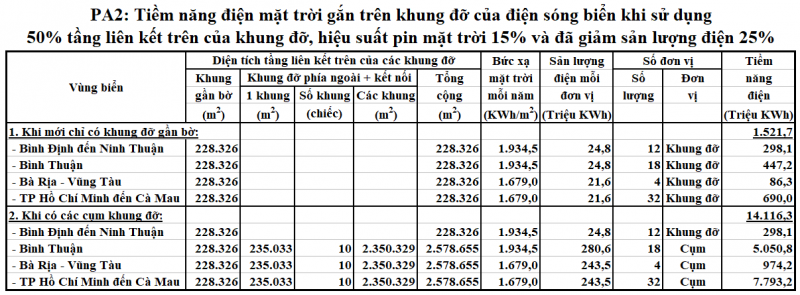

    2. Điện sóng biển làm theo cách hoàn toàn Việt Nam trên vùng biển Bình Thuận đến Cà Mau có khả năng rẻ hơn nhiều so với thủy điện hay không?
    Phương án này chỉ khác là các khung đỡ phía ngoài có thêm phần chắn dòng chảy biển ở 2 bên, nên ta chỉ cần tính thêm chi phí cho phần bổ sung này, cụ thể như sau:

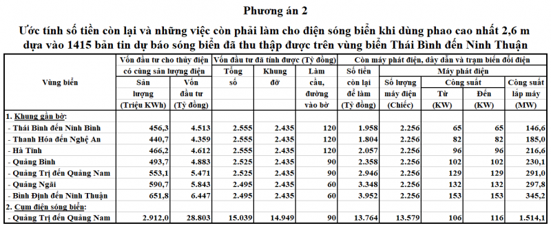

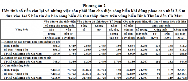

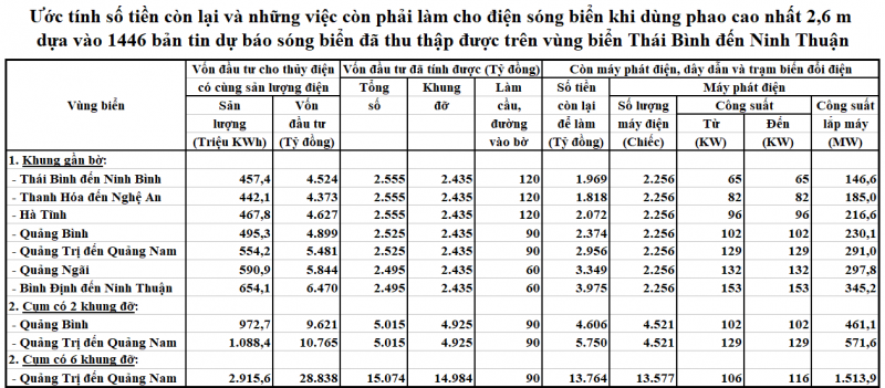

    2.2. Tổng vốn đầu tư cho cụm điện sóng biển:

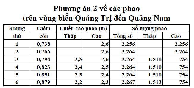

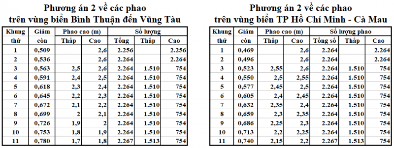

    Khi tiến ra ngoài biển thì chiều cao phao giảm bớt, nhưng ống bê tông dự ứng lực và các tấm tôn chắn dòng chảy rất chậm của biển sẽ dài ra và việc cắm các cụm càng khó khăn hơn, vì thế chi phí sẽ tăng lên, tạm tính mỗi lần ra ngoài thêm như vậy thì chi phí cho việc cắm thêm khung đỡ phía ngoài tính cả phần kết nối sẽ tăng thêm khoảng 10,5 tỷ đồng thì vốn đầu tư của khung đỡ phía ngoài thứ nhất sẽ là: 2.471+10,5, khung đỡ phía ngoài thứ hai sẽ là: 2.471+10,5x2,... khung đỡ phía ngoài thứ chín sẽ là: 2.471+10,5x9.
    Đây là những cấp số cộng nên có thể tính tổng đầu tư các khung đỡ phía ngoài từ 1 đến 4 gồm cả những đoạn phần kết nối sẽ là: 2.471+10,5+2.471+10,5x2+...+2.471+10,5x4 = 2.471x4+(10,5+42)x4/2 = 9.989 tỷ đồng.
    Tổng đầu tư các khung đỡ phía ngoài từ 1 đến 9 gồm cả những đoạn phần kết nối sẽ là: 2.471+10,5+2.471+10,5x2+...+2.471+10,5x9 = 2.471x9+(10,5+94,5)x9/2 = 22.711,5 tỷ đồng.
    Tổng đầu tư cho cụm điện sóng biển trên vùng biển Bình Thuận đến Vũng Tàu là: 2.435+22.711,5+2.472+10,5x10 = 27.723,5 tỷ đồng, tính tròn lên là 27.724 tỷ đồng.
    Tổng đầu tư cho cụm điện sóng biển trên vùng biển Thành phố Hồ Chí Minh đến Cà Mau là: 2.439+22.711,5+2.472+10,5x10 = 27.727,5 tỷ đồng, tính tròn lên là 27.728 tỷ đồng.
    Tổng đầu tư cho cụm điện sóng biển trên vùng biển Quảng Trị đến Quảng Ngãi là: 2.435+9.989+2.472+10,5x5 = 14.948,5 tỷ đồng, tính tròn lên là 14.949 tỷ đồng.
    Các khoản đầu tư về đê và đường từ bờ ra khung đỡ hoặc ra đê vẫn giữ nguyên như trong bài trước.
    Từ đó ta có thể tính được những việc còn phải làm và số tiền còn lại làm những việc đó để có thể thấy được điện sóng biển làm theo cách hoàn toàn Việt Nam có rẻ hơn thủy điện hay không?

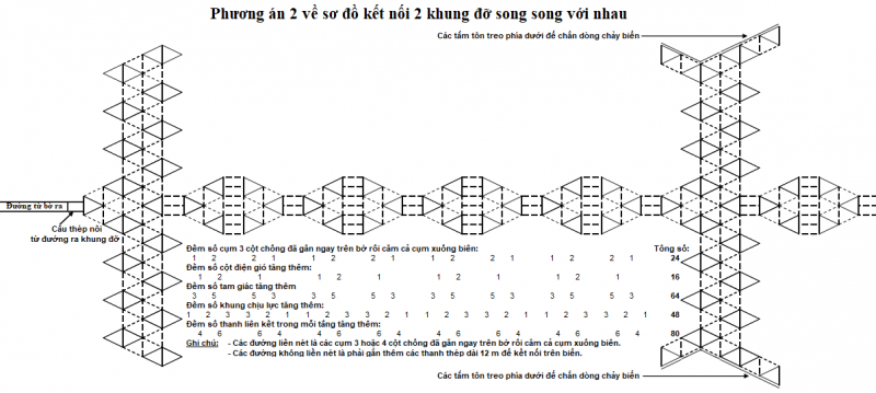

    Một số thay đổi trong phương án 2
    Do sản lượng điện trong phương án 2 lớn hơn nên hiện nay tôi đã sửa lại bài: “Tiềm năng 3 loại điện chạy bằng năng lượng tái tạo cùng gắn trên 1 khung đỡ” theo phương án 2. Nhưng trong bài sửa lại này tôi có thay đổi một chút so với phương án 2 như sau:
    1. Sửa lại đoạn kết nối như trong sơ đồ sau:

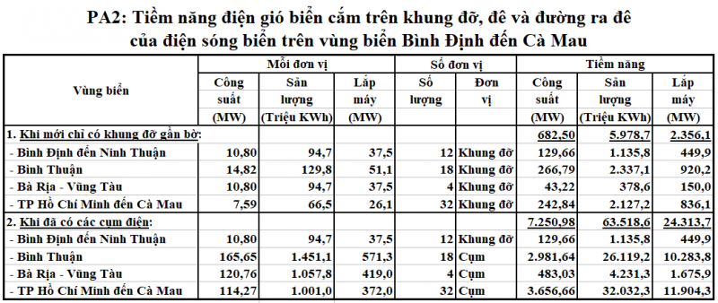

    2. Không cắm thêm điện gió nhỏ vào tầng liên kết trên của khung đỡ điện sóng biển trên vùng biển Bình Định đến Ninh Thuận vì gió trong cơn bão số 5 vừa qua đã tàn phá nhiều nơi trong vùng này.

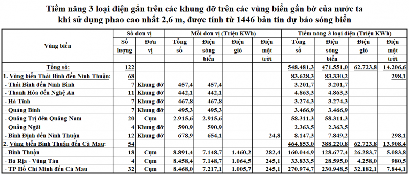

    3. Sau khi thu thập các bản dự báo sóng biển đến ngày 31/10/2019 thì tiềm năng sản lượng 3 loại điện như sau:
    So với kết quả tính tháng trước đã có trong bài thì tiềm năng điện sóng biển gần như không đổi.

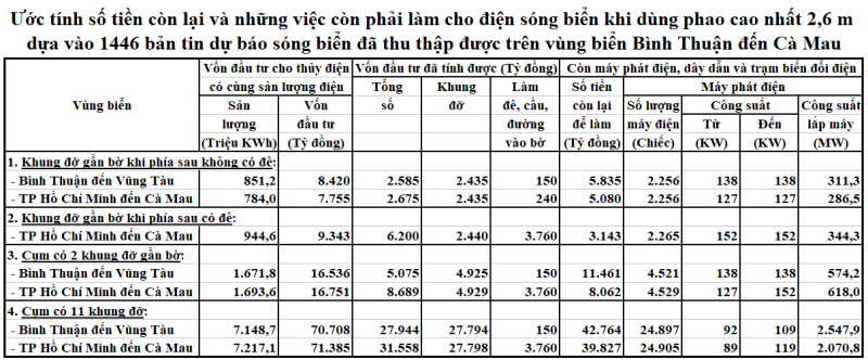

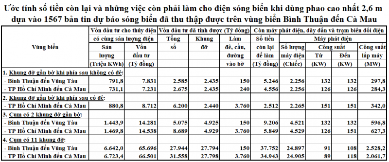

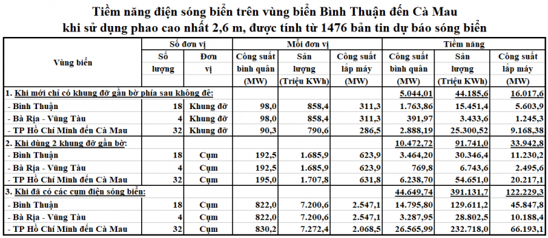

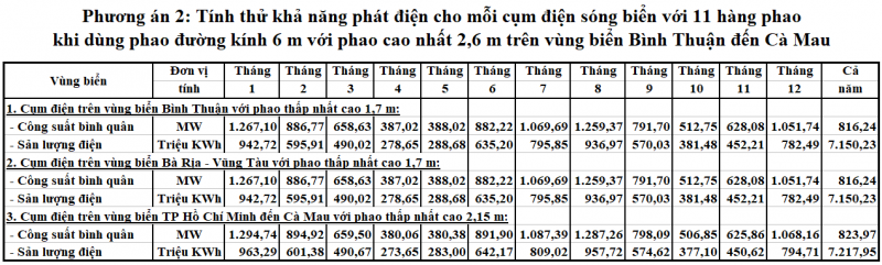

    Tính thêm việc làm 2 khung đỡ gần bờ
    Do đã chủ động che dòng chảy gần bờ rất chậm của biển nên độ cao phao của khung đỡ gần bờ và khung đỡ phía ngoài thứ 1 bằng nhau, vì thế ta nên tính thêm sản lượng điện khi chỉ dùng 2 khung đỡ này. Khung đỡ phía ngoài thứ 1 ở xa bờ hơn, sóng bị ma sát với đáy biển ít hơn nên sản lượng điện sẽ cao hơn so với khung đỡ gần bờ ban đầu một chút, nhưng để đơn giản trong việc tính toán ta tạm coi như chúng bằng nhau. Khi đã có 2 khung đỡ thì sóng đi qua khung đỡ phía ngoài đã bị yếu bớt nên ta phải giảm bớt sản lượng điện của khung đỡ gần bờ 4% như đã trình bày trong mục 2.4.7. Các biểu kết quả tính toán rất nhiều nên xin phép chỉ đưa ra 3 biểu kết quả tính toán sau:
    Tổng tiềm năng cao hơn một chút do đã tính điện sóng biển trên vùng biển Quảng Bình có 2 khung đỡ gần bờ. Vùng biển Thái Bình đến Hà Tĩnh không tính thêm khung đỡ phía ngoài do giá thành phát điện đã cao, nếu có thêm khung đỡ phía ngoài thì giá thành phát điện lại càng cao hơn. Vùng biển Quảng Ngãi đến Ninh Thuận bờ biển dốc, tìm được nơi để đặt khung đỡ gần bờ đã khó, nếu làm thêm khung đỡ phía ngoài sẽ phải làm ở nơi có biển sâu hơn nhiều và dòng chảy biển sẽ mạnh hơn nhiều. Vì vậy chỉ tính 2 khung đỡ cho các vùng biển Quảng Bình đến Quảng Nam và Bình Thuận đến Cà Mau.
    Nhìn vào các biểu trên chắc là các nhà đầu tư sẽ thấy trên vùng biển Bình Thuận đến Cà Mau, nếu có vốn nhiều thì nên làm ngay 2 khung đỡ vì lợi nhuận của nó cao hơn nhiều so với việc chỉ làm 1 khung đỡ gần bờ. Không những thế chỉ cần mở rộng đoạn kết nối giữa 2 khung đỡ là có thể làm nhiều phòng nghỉ dưỡng trên biển. Khi có nhiều cặp khung đỡ gần bờ thì dòng chảy ven bờ rất chậm của biển sẽ bị tiêu hao nhiều năng lượng do bị các tấm tôn, các chân chống của khung đỡ và các phao cản lại nên vùng có dòng chảy biển rất chậm này sẽ được mở rộng thêm ra. Khi nào có nhiều tiền sẽ lại làm thêm các khung đỡ phía ngoài để tăng thêm sản lượng điện.

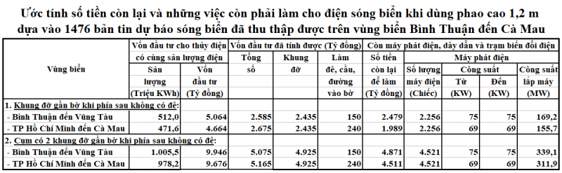

    Hiện nay tôi đã thu thập được thêm 30 bản tin dự báo sóng biển tháng 11 năm 2019 và đã sửa lại bài theo 1.476 bản tin dự báo sóng biển đã thu thập được. Độ cao sóng biển tháng 11 năm 2019 cao hơn so với cùng kỳ năm trước nên sản lượng điện tăng lên một chút. Trong bài có rất nhiều biểu nên tôi chỉ giới thiệu kết quả tính toán điện sóng biển trên vùng biển Bình Thuận đến Cà Mau như sau:
    So với sản lượng điện sản xuất và mua năm 2018 của Việt Nam là 212,9 tỷ KWh thì tiềm năng này lớn gấp 1,84 lần.

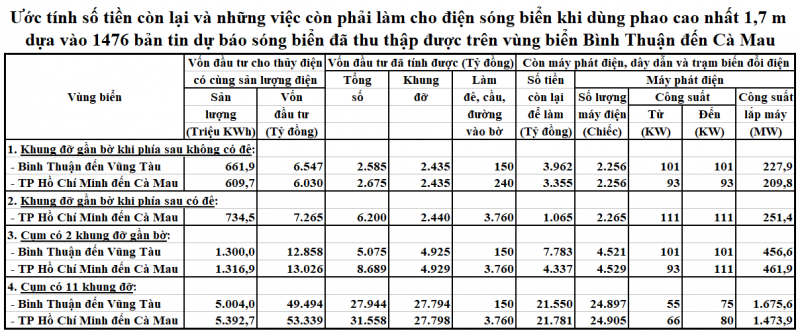

    Lực tác động vào phao do mặt sóng nghiêng tôi đã tính toán kỹ trong phụ lục ở cuối bài: “Tiềm năng 3 loại điện chạy bằng năng lượng tái tạo cùng gắn trên 1 khung đỡ”. Lực tác động vào phao do dòng chảy biển cần phải tránh thì khung đỡ của điện sóng biển đặt ở ngay gần bờ, nơi đó dòng chảy biển rất chậm và gần như đứng yên, các khung đỡ phía ngoài đều song song với dòng chảy biển để các bánh răng và bánh lăn chịu lực tốt hơn, có các tấm tôn để chắn dòng chảy biển và càng ra xa thì chiều cao của các phao trong khung đỡ càng giảm dần. Vậy có thêm lực nào khác tác động vào phao nữa hay không? Việc thử nghiệm là hết sức cần thiết nên trong phần 7 của bài đã sửa lại, tôi đã đề xuất thử nghiệm với phao hình trụ tròn đường kính 6 m cao 1,7 m để đề phòng trường hợp có thêm lực nào đó tác động vào phao nữa hay không? Với phao này thì các lực tác động vào phao chỉ còn bằng: 1,7x100/2,6 = 65,38% so với khi phao cao 2,6 m, trong đó lực tác động ngang vào các bánh lăn của bộ phận giữ phao chỉ dưới: 4,05x0,6538 = 2,65 tấn. Khi thử nghiệm phải có đầy đủ các thiết bị đo lường nên có thể biết được lực tác động ngang lớn nhất vào các bánh lăn của bộ phận giữ phao có vượt quá 2,65 tấn hay không? Nếu có cần phải xét xem đó là lực gì để tiếp tục nghiên cứu và tìm cách khắc phục? Nếu không có thì ta có thể dùng phao cao 2,6 m để lắp thử vào, rồi tiến hành làm hàng loạt. Còn phao cao 1,7 m sẽ đưa ra thử nghiệm ở nơi xa hơn.

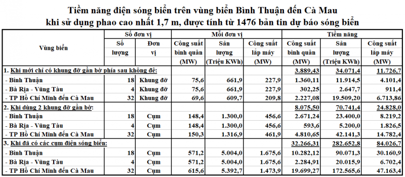

    Nếu vẫn chưa an tâm thì ta có thể giảm bớt chiều cao của phao đi. Do đã có chương trình tự động tính toán chỉ cần thay đổi chiều cao phao thì có ngay kết quả tính toán mới nên ta có các kết quả sau:
    1. Nếu phao cao nhất chỉ còn cao 1,7 m và cụm điện sóng biển vẫn có 11 khung đỡ (khi đó phao thấp nhất trên vùng biển Bình Thuận đến Vũng Tàu cao 0,8 m và trên vùng biển Thành phố Hồ Chí Minh đến Cà Mau cao 1,25 m) thì tiềm năng điện sóng biển trên vùng biển Bình Thuận đến Cà Mau vẫn còn lớn gấp 1,33 lần lượng điện sản xuất và mua năm 2018 của Việt Nam và giá thành phát điện vẫn còn có thể rẻ hơn thủy điện. Cụ thể như trong 2 biểu sau:
    2. Nếu chỉ dùng 2 khung đỡ với phao cao 1,2 m và phía sau khung đỡ gần bờ không có đê thì giá thành phát điện của điện sóng biển trên vùng biển Bình Thuận đến Cà Mau vẫn có thể rẻ hơn thủy điện. Cụ thể như trong biểu sau:

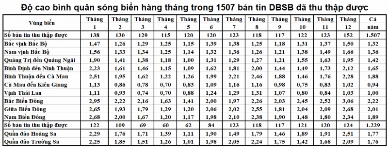

    Giảm sản lượng điện do sóng đi qua vùng biển rất dài
    Vùng biển Bình Thuận đến Cà Mau là vùng biển vừa nông lại vừa rất dài, sóng đi qua vùng biển nông sẽ yếu bớt đi do ma sát với đáy biển. Sóng Biển Đông chủ yếu do gió sinh ra, hướng gió cụ thể trên vùng biển này trong các bản tin dự báo sóng biển đã thu thập được như sau:

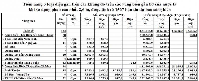

    Từ ngày 16/12/2019 Trung tâm Dự báo Khí tượng Thủy văn Trung ương có thêm bản đồ về độ cao sóng biển, trong đó 2 vùng biển Bình Thuận đến Vũng Tàu và vùng biển Thành phố Hồ Chí Minh đến Cà Mau có 2 màu khác nhau khi sóng đến từ hướng đông bắc, vì vậy xin tạm giảm thêm 20% sản lượng điện trong 4 tháng gió đông bắc trên 80% là các tháng 1, 2, 11 và 12 đối với vùng biển Thành phố Hồ Chí Minh đến Cà Mau. Khi sóng đến từ hướng tây nam chắc là sẽ ngược lại, nên tôi xin tạm giảm thêm 20% sản lượng điện trong 4 tháng gió tây nam trên 80% là các tháng 6, 7, 8 và 9 đối với vùng biển Bình Thuận đến Vũng Tàu. Độ cao sóng biển vùng biển Bình Thuận đến Cà Mau là bình quân chung cho toàn vùng lớn, nhưng khi giảm sản lượng điện vùng biển nhỏ này tôi không tăng sản lượng điện vùng biển nhỏ khác vì sản lượng điện của vùng biển lớn này đã quá lớn rồi.
    Hiện nay tôi đã thu thập được 365 bản tin dự báo sóng biển năm 2019, và đã sửa lại bài viết theo kết quả tính toán mới. Bài có rất nhiều biểu, nên chỉ xin giới thiệu một số biểu kết quả tính toán sau:
    So với sản lượng điện sản xuất và mua năm 2018 của Việt Nam là 212,9 tỷ KWh thì tiềm năng này lớn gấp 1,7 lần. Trong đó phần dễ làm nhất là chỉ dùng khung đỡ gần bờ (gần như chưa chịu tác động của dòng chảy biển) và chưa làm thêm đê ở phía sau khung đỡ đã là 40.868,1 triệu KWh, lớn gần gấp đôi sản lượng điện của tất cả các nhà máy thủy điện trên sông Đà và các sông nhánh của nó cộng lại.
    Nhìn các công việc còn lại và số tiền còn lại để làm nốt các công việc này ta có thể thấy ngay điện sóng biển trên vùng biển Bình Thuận đến Cà Mau có khả năng rẻ hơn nhiều so với thủy điện hay không?

    Hiện nay tôi đã thu thập được thêm 60 bản tin dự báo sóng biển của 2 tháng đầu năm 2020. So với cùng kỳ năm 2019, nhìn chung độ cao sóng biển tháng 1 thấp hơn, nhưng tháng 2 lại cao hơn nhiều. Số biểu kết quả tính toán rất nhiều nên chỉ xin giới thiệu 2 biểu sau:
    Sản lượng điện gió giảm so với các biểu trước do tôi đã tính giảm cánh quạt điện gió trong các hàng ở giữa các khung đỡ còn 4 m cho an toàn, còn ở 2 hàng ngoài và tầng kết nối thì cánh quạt vẫn để là 5 m.
