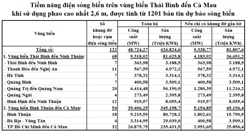

    1.1. Điện sóng biển:
    Cụm điện sóng biển trên vùng biển Bà Rịa - Vũng Tàu đến Cà Mau trong bài trước có 31 khung đỡ trong đó có 1 khung đỡ song song với hướng của đường bờ biển và 30 khung đỡ thẳng góc với hướng của đường bờ biển.
    Cụm điện sóng biển trên vùng biển Bình Thuận trong bài trước có 1 khung đỡ song song với hướng của đường bờ biển và 30 khung đỡ thẳng góc với hướng của đường bờ biển, nhưng các khung đỡ thẳng góc với hướng của đường bờ biển chỉ dài bằng ½ so với khung loại này ở vùng biển Bà Rịa - Vũng Tàu đến Cà Mau nên toàn cụm chỉ tương đương với 16 khung đỡ dài.
    Trong bài này tôi không lấy nhiều khung đỡ như thế vì khi đi qua các khung đỡ song song với hướng của đường bờ biển ở ngay gần bờ thì năng lượng sóng sẽ bị hao hụt dần. Nên trong bài này tôi xin phép chỉ tạm tính cụm điện sóng biển có 6 khung đỡ cho vùng biển Bình Thuận và 11 khung đỡ cho vùng biển Bà Rịa - Vũng Tàu đến Cà Mau.

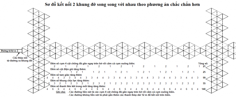

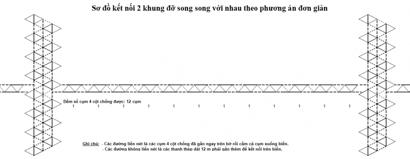

    Ta có thể kết nối các khung đỡ song song với nhau bằng cách cắm 12 cụm 4 cột chống xuống đáy biển rồi kết nối chúng lại với nhau rất đơn giản như trong hình sau:
    Trong đoạn kết nối dài khoảng 300 m này không gắn thêm điện gió nhỏ và pin mặt trời để giảm bớt áp lực của gió biển. Phương án này có ưu điểm là tốn ít vật liệu và công sức, tận dụng được hết chiều dài của các thanh thép dài 12 m và dễ dàng làm mặt đường bằng phẳng bằng thép tấm. Không những thế nếu dùng đoạn kết nối với bờ thì khung đỡ gần bờ chỉ phải giảm bớt 4 bộ tạo nguồn điện do có đường rộng 6 m đi qua và nó không sợ gì dòng Rip tác động vào các phao vì dòng Rip nếu có chỉ tác động trong khoảng 100 - 150 m, còn khung đỡ này đã ở xa đường nối với bờ khoảng 300 m rồi. Nhưng do nó quá đơn giản nên không biết có chịu đựng nổi sóng to bão lớn hay không? Vì vậy trong bài này tôi đưa ra phương án kết nối chắc chắn hơn như sau:
    Lưu ý là những cái trong đoạn kết nối đã tính trong khung đỡ rồi thì không tính trong đoạn kết nối. Cụ thể là trong cột đếm đầu tiên có 5 tam giác chỉ tính 4, có 6 thanh liên kết chỉ tính 4. Đếm được 21 cụm 4 cột chống nhưng khung chịu lực và nửa sau của cụm 4 cột chống cuối cùng đã tính trong khung đỡ thứ 2 rồi.
    Trong mỗi đoạn kết nối này do các cột điện gió nhỏ phải cách nhau trên 20 m nên có thể gắn thêm được 27 cột điện gió nhỏ. Số tam giác tăng thêm để gắn thêm pin mặt trời vào tầng liên kết trên là 99 tam giác, mỗi tam giác có diện tích là 60,29 m2.
    Đường rộng 6 m đi giữa đoạn kết nối, những chỗ rộng ở hai bên đường có thể làm các phòng nghỉ dưỡng để du khách hưởng không khí trong lành trên biển, làm bãi đỗ xe hoặc làm các kho chứa vật liệu điện.
    Mục 2.1 trong bài trước đã tính được trong mỗi khung đỡ song song với hướng của đường bờ biển có 2.268 khung chịu lực. Trong trường hợp phía sau khung đỡ có đê trên khung đỡ có 3 khung chịu lực nằm ngay lối vào khung đỡ ở cầu chữ Y nên số bộ tạo nguồn điện là: 2.268-3 = 2.265 bộ. Trong trường hợp phía sau khung đỡ không có đê cần phải xét xem là liệu đầu nhô ra biển của đường từ bờ ra khung đỡ có gây ra dòng Rip tác động vào các phao trong các bộ tạo nguồn điện hay không? Vì vậy đã phải tạm bỏ 12 phao ở ngay gần nơi đầu nhô ra biển của đường đó và số bộ tạo nguồn điện là: 2.268-12 = 2.256 bộ. Trong bài này khung đỡ gần bờ không có đê phía sau cũng chỉ có 2.256 bộ tạo nguồn điện như trong bài trước. Các khung đỡ phía ngoài do có đường lớn đi qua giữa khung đỡ và 4 khung chịu lực nằm ngay trên đường này nên số bộ tạo nguồn điện trong mỗi khung đỡ là: 2.268-4 = 2.264 bộ và khung đỡ gần bờ phía sau có đê cũng lấy theo số này vì đường nằm dọc theo khung đỡ không cần phải làm quá to. Riêng đối với khung đỡ ngoài cùng chỉ có 1 khung chịu lực nằm ngay trên đường nên số bộ tạo nguồn điện trong khung đỡ đó là: 2.268-1 = 2.267 bộ. Trong trường hợp phía sau khung đỡ có đê và chưa làm thêm các khung đỡ phía ngoài thì số bộ tạo nguồn điện trong khung đỡ gần bờ cũng là 2.267 bộ vì chưa cần đường lớn đi qua.
    Các cụm 4 cột chống trong đoạn kết nối cũng đơn giản hơn các cụm 4 cột chống trong các khung đỡ. Nhìn vào hình thứ 2 trong mục 2.1 của bài trước ta thấy khung chịu lực trong khung đỡ cần 3 thanh thép chịu lực U400x100x10.5x12 và 3 thanh thép U300x90x9x12. Nhưng ở bài này khung chịu lực trong đoạn kết nối chỉ cần 1 thanh thép chịu lực U400x100x10.5x12 và 2 thanh thép U300x90x9x12, trong đó ở tầng liên kết dưới chỉ cần 1 thanh thép chịu lực cho mặt đường bằng thép tấm bằng phẳng và 2 nửa thanh thép U300x90x9x12 để đỡ thanh thép chịu lực đó, còn tầng liên kết trên chỉ cần 1 thanh thép U300x90x9x12.

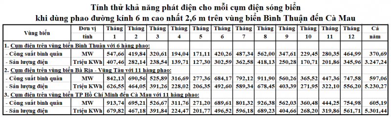

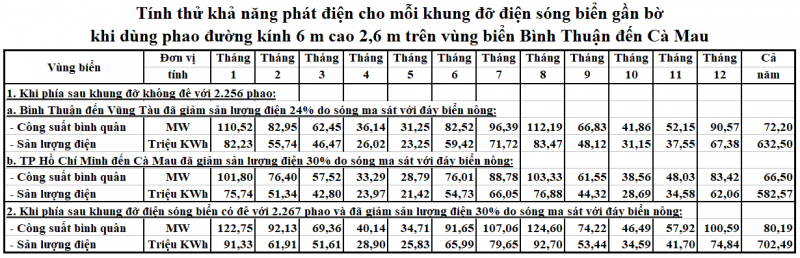

    Với các hệ số đã thay đổi như vậy sẽ cho ra các kết quả tính toán sau:
    Do biến đổi khí hậu làm cho mực nước biển ngày càng dâng lên cao hơn, khi mực nước biển dâng cao thêm 1 m thì gần 40% diện tích vùng đồng bằng sông Cửu Long sẽ bị ngập chìm trong nước biển. Trên vùng biển Thành phố Hồ Chí Minh đến Cà Mau, nếu ở nơi biển sâu khoảng 5 m có những đê bọc bê tông song song với hướng của đường bờ biển, mỗi đê dài khoảng hơn 9 km làm cho sóng tới và sóng phản xạ gặp nhau, sóng lại càng dữ dội hơn, điện lại càng được tăng thêm. Các đê đó được đặt ngay gần nhau tạo thành vùng biển phía trong không còn sóng sẽ là nơi trú ẩn an toàn cho tàu thuyền đánh cá khi có bão hoặc áp thấp nhiệt đới và ta có thể lấn phần lớn vùng biển đó tạo thành vùng nuôi trồng thủy sản. Vì thế sau khung đỡ gần bờ của các cụm điện sóng biển trên vùng biển Thành phố Hồ Chí Minh đến Cà Mau nên có đê. Từ đó ta tính được tiềm năng của 3 loại điện chạy bằng năng lượng tái tạo cùng gắn trên khung đỡ ở vùng biển Bình Thuận đến Cà Mau như sau:
    Mặc dù đã giảm sản lượng điện sóng biển tới 20% mà vẫn có tiềm năng điện lớn như vậy. Ngay cả khi mới chỉ có khung đỡ gần bờ và chưa có đê sau khung đỡ thì tiềm năng này cũng lớn hơn tổng sản lượng điện của tất cả các nhà máy thủy điện trên sông Đà và các sông nhánh của nó.

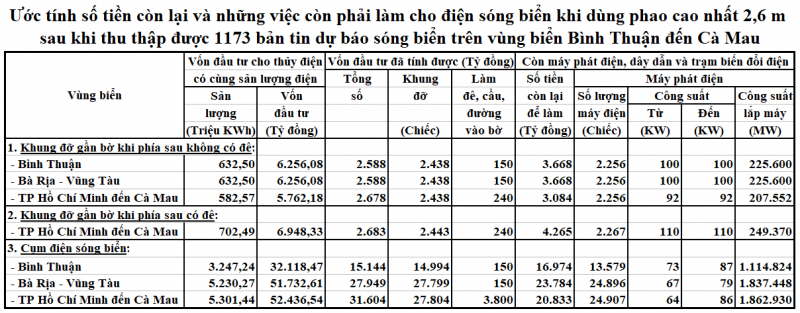

    Như vậy vốn đầu tư cho 1 khung đỡ gần bờ và trên đó đã có 2.256 bộ tạo nguồn lực cho chạy máy phát điện hết khoảng: 2.514-76,17 = 2.437,83 tỷ đồng, tính tròn lên là 2.438 tỷ đồng. Nếu trên khung đỡ có 2.264 bộ tạo nguồn lực cho chạy máy phát điện hết khoảng 2.437,83+0,421x8 = 2.441,198 tỷ đồng, tính tròn lên là 2.442 tỷ đồng.
    Trong trường hợp khung đỡ có 2.267 bộ tạo nguồn lực cho chạy máy phát điện thì vốn đầu tư cho khung đỡ này hết khoảng: 2.441,198+0,421x3 = 2.442,461 tỷ đồng, tính tròn lên là 2.443 tỷ đồng.
    Tương tự như trong bài trước và nhìn vào số lượng đếm được ở sơ đồ trong mục 1.1, ta có thể tính phần thép để kết nối 2 khung đỡ song song với nhau như sau:
    - Thép U400x100x10.5x12 dùng trong 55 khung chịu lực là 55 thanh, mỗi thanh thép nặng 708 kg, tổng trọng lượng thép: 708x55 = 38.940 kg.
    - Thép U300x90x9x12 dùng cho các việc sau:
    § Thép dùng làm liên kết chéo trong 2 tầng liên kết cần 140x2 = 280 thanh.
    § Thép dùng trong khung chịu lực là: 2x55 = 110 thanh.
    Tổng cộng thép U300x90x9x12 là: 280+110 = 390 thanh, mỗi thanh thép nặng 457,2 kg, tổng trọng lượng: 457,2x390 = 178.308 kg.
    - Mỗi cụm 4 cột chống để cắm xuống biển cần 4 cột chống nên 21 cụm cần: 21x4 = 84 cột, nhưng cụm cuối cùng có 3 cột tính vào khung đỡ thứ 2 nên chỉ còn 81 cột. Mỗi ống thép đường kính 219,1 mm, dày 32 mm, dài 12 m có trọng lượng là 1.771 kg. Tổng trọng lượng của 81 ống là: 1.771x81 = 143.451 kg.
    - Cần làm đường ô tô bằng thép tấm rộng 6 m đi qua 28 đoạn và mỗi đoạn dài 10,22 m có tổng chiều dài là: 10,22x28 = 286,16 m cho các xe có thể qua lại dễ dàng. Do không có thép dài 10,5 m nên ta phải tính với thép dài 12 m và phần thép cho làm đường như sau: Đường rộng 6 m nên phía dưới đường có lẽ phải có tới 5 thanh thép chữ U gắn vào các thanh thép chịu lực đỡ đường và do đi qua 28 đoạn nên số thanh thép chữ U cần là: 28x5 = 140 thanh, trong đó có 70 thanh thép U400x100x10.5x12 nặng: 708x70 = 49.560 kg và 70 thanh thép U360x96x9x12 nặng: 576x70 = 40.320 kg. Đường rộng 6 m và dài 286,16 m cần: 286,16/1,5 = 190,77 tấm thép dày 10 mm dài 6 m rộng 1,5 m, tính tròn lên là 191 tấm, mỗi tấm nặng 706,5 kg và trọng lượng của chúng là: 706,5x191 = 134.941,5 kg. Tổng trọng lượng thép cho làm đường ô tô trên khung đỡ là: 49.560+40.320+134.941,5 = 224.821,5 kg.
    Như vậy tổng trọng lượng các loại thép cho làm khung đỡ và đường ô tô trên đoạn kết nối đó là: 38.940+178.308+143.451+224.821,5 = 585.520,5 kg.
    Ngoài ra còn phải có thêm thép làm lan can ở hai bên đường ô tô, bu lông, đai ốc, vòng đệm thép, vận chuyển từ nơi mua nguyên liệu về nơi sản xuất, lắp ghép,... Nên số thép có thể lên đến 650 tấn và tổng số tiền mua tất cả các loại thép có khả năng chịu mặn để làm khung đỡ và đường trên đó khoảng: 650x30 = 19.500 triệu đồng.
    Cũng như bài trước tạm tính cho ống bê tông dự ứng lực, đinh mũ, vành bê tông và vận chuyển ra đến bờ biển là 8 triệu đồng. Như vậy mua 81 ống bê tông dự ứng lực và đinh mũ là: 8x81 = 648 triệu đồng.
    Như vậy toàn bộ phần nguyên liệu của phần kết nối 2 khung đỡ là: 19.500+648 = 20.148 triệu đồng.
    Trong bài trước đã ước tính phần dựng khung đỡ và gắn các cụm tạo nguồn điện trên khung đỡ hết khoảng 700 tỷ đồng, trong đó số cụm 4 cột chống được lắp ghép trên bờ để sau đó cắm xuống biển là 757 cụm, ngoài ra còn 1 cụm 3 cột chống để làm cầu chữ Y, tổng cộng là 758 cụm. Đoạn kết nối trong bài này cần cắm 21 cụm 4 cột chống xuống đáy biển, tuy các cụm này đơn giản hơn và các công việc cũng đơn giản hơn nhiều, nhưng để cho nhanh ta cứ tạm coi chúng là như nhau thì chi phí dựng khung đỡ, kết nối chúng và làm đường trên đoạn kết nối là: 700x21/758 = 19,393 tỷ đồng,
    Tổng cộng phần kết nối là: 20,148+19,393 = 39,541 tỷ đồng.
    Khung đỡ có 2.264 bộ tạo nguồn lực cho chạy máy phát điện hết khoảng 2.441,198 tỷ đồng, cộng thêm phần kết nối 39,541 tỷ đồng thành 2.480,739 tỷ đồng, tính tròn lên thành 2.481 tỷ đồng. Khung đỡ ngoài cùng có 2.267 bộ tạo nguồn lực cho chạy máy phát điện hết khoảng 2.442,461 tỷ đồng, cộng thêm phần kết nối 39,541 tỷ đồng thành 2.482,002 tỷ đồng, tính tròn thành 2.482 tỷ đồng.

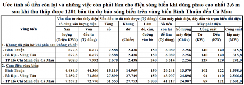

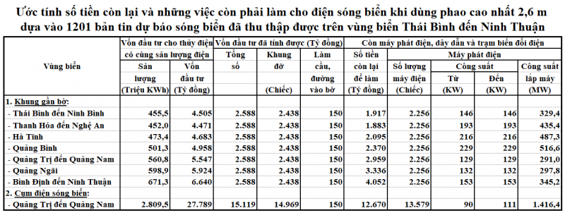

    Từ đó ta có thể ước tính được vốn đầu tư cho 1 cụm điện sóng biển trên từng vùng biển như sau:
    - Vùng biển Bình Thuận: 2.438+10.024+2.532 = 14.994 tỷ đồng.
    - Vùng biển Bà Rịa - Vũng Tàu: 2.438+22.779+2.582 = 27.799 tỷ đồng.
    - Vùng biển Thành phố Hồ Chí Minh đến Cà Mau: 2.443+22.779+2.582 = 27.804 tỷ đồng.
    Cũng vẫn với phương pháp so sánh như trong bài trước, ta có thể tính toán được kết quả như sau:
    Mặc dù đã giảm sản lượng điện đến 20% để dự phòng rủi ro và các đoạn kết nối các khung đỡ song song với nhau dùng phương án chắc chắn hơn mà vẫn còn có số liệu trên. Số tiền còn lại và những việc còn lại đã có trong biểu. Những việc còn lại chỉ là những máy phát điện một chiều với số lượng và công suất đã có trong biểu gắn vào các khung đỡ, các đường dây điện nối từ các máy phát điện một chiều đó tới trạm biến đổi điện sao cho hao tổn điện trên đường dây thấp nhất và xây dựng trạm biến đổi điện. Kính mong các chuyên gia về xây dựng công trình điện ước tính giúp hộ những việc còn lại đó sẽ hết khoảng bao nhiêu tỷ đồng và chiếm khoảng bao nhiêu phần trăm so với số tiền còn lại khổng lồ vừa ước tính cho từng vùng biển trong biểu trên. Từ đó ta có thể thấy được ngay giá thành phát điện của điện sóng biển làm theo cách hoàn toàn Việt Nam trên vùng biển Bình Thuận đến Cà Mau có khả năng rẻ hơn thủy điện hay không?
    Nhìn vào biểu trên ta thấy hiệu quả kinh tế của việc chỉ làm khung đỡ gần bờ cao hơn làm cả cụm điện sóng biển. Đó là vì khi làm cụm điện sóng biển thì sóng sẽ bị yếu bớt đi khi đi qua các khung đỡ phía ngoài, nhưng để có nhiều điện ta phải làm thêm các khung đỡ phía ngoài. Phương án này có ưu điểm hơn phương án trong bài trước là ta có thể làm dần từng khung đỡ phía ngoài, vì thế ta có thể so sánh với việc làm điện sóng biển trên các vùng biển khác từ Thái Bình đến Ninh Thuận để xem nên tiếp tục làm thêm khung đỡ phía ngoài ở vùng biển này đến mức nào để có hiệu quả kinh tế cao hơn. Tôi sẽ cố gắng tính tiếp sản lượng điện cho các vùng đó vì cũng đã có đủ số liệu để tính toán như vùng biển Bình Thuận đến Cà Mau.

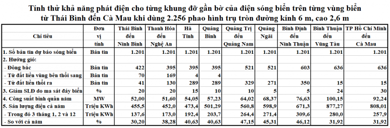

    4.1. Trong Sheet Khungsongsong:
    Ngay 3 dòng đầu của Sheet này là các hệ số để tính toán, khi thay đổi một hệ số trong ô màu xanh lá cây thì ngay lập tức hàng loạt kết quả tính toán về điện sóng biển sẽ thay đổi theo. Ngoài 2 biểu đầu tiên trong phần 2 và 1 biểu trong phần 5 còn có các biểu sau:
    - Độ cao sóng biển bình quân tháng và hướng gió trong các bản tin dự báo sóng biển đã thu thập được trên vùng biển Bình Thuận đến Cà Mau.
    - 3 biểu cho từng vùng biển về độ cao của phao, số lượng từng loại phao và mức giảm sản lượng điện cho từng khung đỡ. Khi thay đổi số lượng phao trong ô màu xanh lá cây trong cột Thấp hoặc Vừa thì sản lượng điện sóng biển trong tất cả các biểu sẽ lập tức thay đổi theo.
    - 3 biểu cho từng vùng biển về công suất phát điện từng tháng cho từng khung đỡ trong cụm điện sóng biển.
    - 3 biểu cho từng vùng biển về công suất phát điện từng tháng cho từng loại phao trong từng khung đỡ của cụm điện sóng biển.

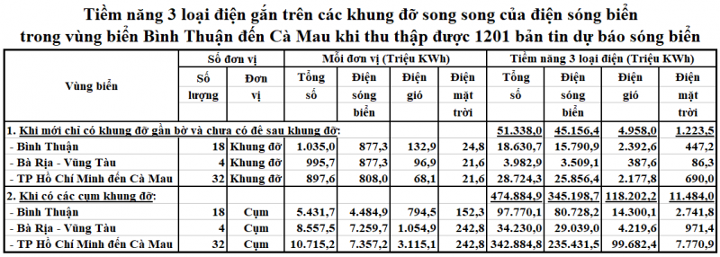

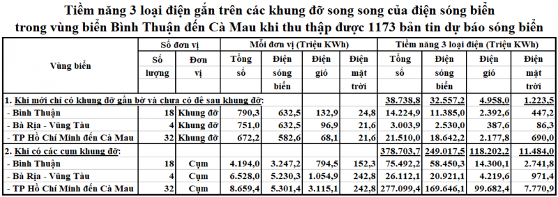

    Ngoài biểu tổng hợp về tiềm năng 3 loại điện đã có trong phần 2 còn có các biểu về điện mặt trời như sau:
    - Số liệu về bức xạ mặt trời tại Việt Nam, số liệu lấy trong bài: “Các Ứng dụng thiết kế hệ thống pin mặt trời + các tài liệu về năng lượng bức xạ mặt trời tại Việt Nam” của wd.support đưa trên Diễn đàn webdien.com ngày 16/04/2015 trong mục Ứng dụng năng lượng mặt trời. Trong đó số liệu để tính toán trong bài này nằm trong ô màu xanh lá cây, thay đổi số liệu đó thì sản lượng điện mặt trời sẽ thay đổi theo.
    - Tiềm năng điện mặt trời gắn trên khung đỡ điện sóng biển khi sử dụng 50% diện tích tầng liên kết trên của khung đỡ, hiệu suất pin mặt trời 15% và đã giảm sản lượng điện 25% do khi pin cũ thì sản lượng điện sẽ giảm.

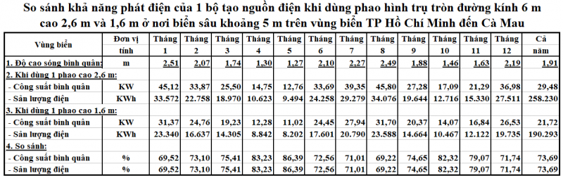

    Để việc thử nghiệm dễ làm hơn nên làm thử nghiệm ở nơi biển sâu khoảng 5 m, xa các cửa sông trên vùng biển từ Bến Tre đến Bạc Liêu vì ở đó dòng chảy biển và dòng chảy sông chưa tác động nhiều đến các phao. Nên làm thử với phao nửa nổi nửa chìm hình trụ tròn đường kính 6 m cao 1,6 m trước để xem ngoài lực tác động do mặt sóng nghiêng còn có lực nào khác tác động vào phao nữa hay không? Nếu có thì lực đó là bao nhiêu? Khi ta giảm độ cao của phao từ 2,6 m xuống còn 1,6 m thì các lực tác động vào phao chỉ còn bằng: 1,6x100/2,6 = 61,54% so với khi phao cao 2,6 m nhưng sản lượng điện cả năm vẫn còn bằng 73,69% như trong biểu sau:
    Các tỷ lệ hàng tháng ở 2 hàng cuối cùng khác nhau do sóng càng lớn càng bị giảm nhiều năng lượng hơn.
    Từ đó ta có thể dự đoán được việc dùng phao cao 2,6 m có được hay không để lắp thử vào, rồi tiến hành làm hàng loạt. Nếu thấy sóng đi qua 3 hàng phao vẫn còn rất mạnh thì có thể lắp thêm hàng khung đỡ có 3 cột chống ở phía trước rồi kết nối chúng lại thành khung đỡ có 5 hàng phao. Nếu thấy sóng đi qua 5 hàng phao vẫn còn rất mạnh thì có thể lắp thêm hàng khung đỡ có 3 cột chống ở phía sau rồi kết nối chúng lại thành khung đỡ có 7 hàng phao. Sơ đồ cắm từng cụm xuống biển để tạo thành khung đỡ có 7 hàng phao xin xem trong mục 2.1 trong bài: “Điện sóng biển gắn trên khung đỡ có giá thành phát điện rẻ hơn thủy điện khá nhiều hay không?” trên Diễn đàn Kỹ sư Công trình biển ngày 08/06/2017 http://offshore.vn/threads/dien-son...en-re-hon-thuy-dien-kha-nhieu-hay-khong.9456/. Đối với phao cao 1,6 m có thể đưa ra thử nghiệm ở những nơi xa hơn trên vùng biển từ Bình Thuận đến Cà Mau xem tác động của dòng chảy biển vào phao ra sao để tiếp tục lắp thêm các khung đỡ song song với hướng của đường bờ biển ở ngoài xa hơn.
    Do khi tính toán đã có hệ số an toàn rất cao nên nếu sản lượng điện cao hơn số liệu tính toán nhiều và giá thành phát điện rẻ hơn thủy điện nhiều thì sau khi làm xong những khung đỡ gần bờ trên vùng biển từ Bình Thuận đến Cà Mau có thể tiến hành làm trên vùng biển từ Thái Bình đến gần hết tỉnh Hà Tĩnh vì tuy sóng biển nhỏ hơn nhưng đáy biển gần bờ vùng biển này lắng đọng phù sa của hệ thống sông Hồng, sông Mã, sông Cả,... từ bao đời nay, vùng dòng chảy biển chậm bao chiếm toàn bộ vùng biển này nên không cần dùng phao quá thấp và mức giảm sản lượng điện do sóng biển ma sát với đáy biển nông cũng giảm bớt do đường đẳng sâu 20m ở vùng này gần hơn so với vùng biển từ Bình Thuận đến Cà Mau. Sau đó tiếp tục triển khai ra các vùng biển khác từ nam Hà Tĩnh đến Ninh Thuận. Lưu ý là vùng biển từ Quảng Ngãi đến Ninh Thuận có đáy biển dốc nhất và có dòng chảy biển mạnh nhất so với tất cả các vùng biển gần bờ ở nước ta, nên ở đó chỉ nên tìm chỗ thích hợp để làm khung đỡ ở ngay gần bờ mà thôi.
