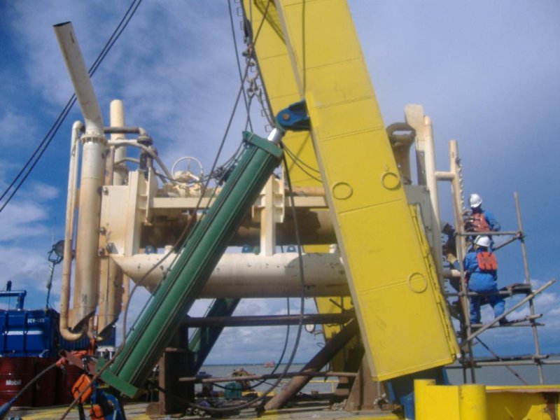

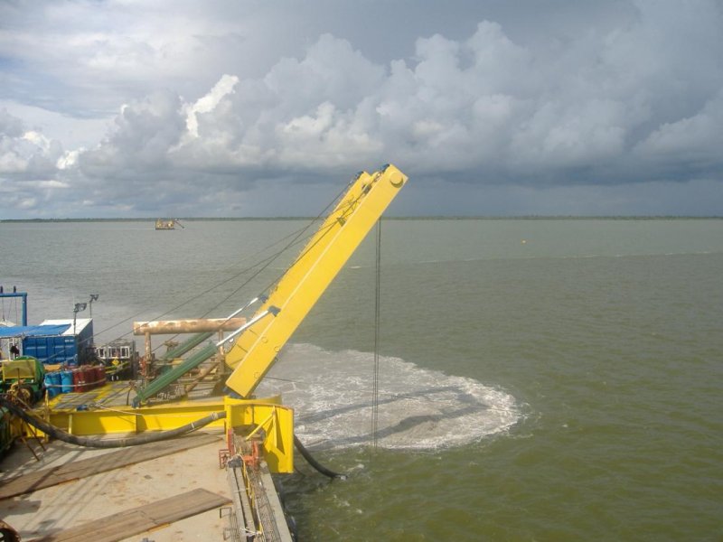

    Cũng còn tùy thuộc vào thi công đào hào bằng phương pháp nào bạn Maicohoi ạ. Thông thường đoạn gần bờ người ta hay đào hào theo kiểu open cut ví dụ bằng xáng cạp cho rẻ tiền và đơn giản. Ra vùng nước sâu hơn chút nữa thì phải có tàu chuyên dụng sử dụng thiết bị chuyên dụng là jetting sled thực chất là bơm áp lực cao để làm hóa lỏng vùng đất cát xung quanh ống cho ống tự chìm xuống. Gửi các bạn vài tấm hình chụp trên tàu của JR McDermott sử dụng loại jetting sled này:
    Như vậy nếu bạn sử dụng phương pháp thứ 2 để đào hào thì không cần kiểm tra tính toán free span cho đoạn này nữa. Tuy nhiên bài toán free span theo tôi cũng không phải khó khăn và tốn kém lắm nên thôi thì làm hết luôn cho nó yên tâm :)
