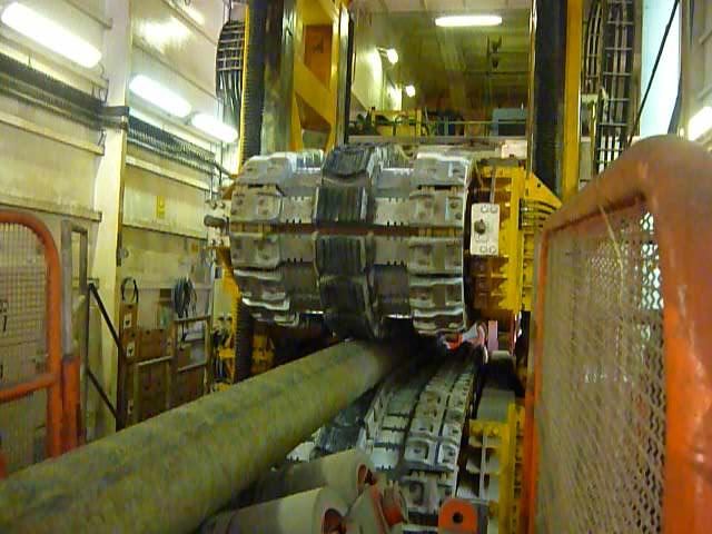

    Mấy đại ca có ai đi lắp đặt tuyến ống biển lần nào chưa. Trên mấy cái tàu có 1(hoặc vài cái) cái máy gọi là tesioner.(như hình vẽ) tác dụng là kẹp (giữ ống)
    Làm sao tính toán được lực kẹp cho vừa đủ nhằm điều kiển độ cong của sag bend không vượt quá ứng suất cho phép..
    thanks trước nha

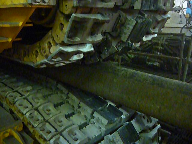

  13. BrianNg
    Bạn maicohoi có phải là dân thi công rải ống đâu mà lại đi tìm hiểu cái này vậy? Nếu là đang làm thiết kế và chạy offpipe thì không cần quan tâm nó kẹp ra làm sao để nó ra cái lực căng như vậy mà là chạy thử với nhiều giá trị lực căng khác nhau để ra giá trị lực căng cần thiết để duy trì ứng suất trong đoạn sagbend ko vượt quá giới hạn cho phép (DNV OS F101). Còn nếu bạn muốn tiếp tục tính toán chi tiết thêm nữa thì bạn phải có các kích thước chi tiết của tensioner và đường kính ngoài của ống và từ đó tính ra diện tích tiếp xúc giữa ống và tensioner, biết được hệ số ma sát giữa ống và tensioner, số lượng tensioner và giá trị lực căng tương ứng từ of fpipe bạn sẽ tính được lực ép thực tế trên mỗi tensioner mà tàu rải ống phải "set" trong quá trình rải ống. Một vài tấm chụp lúc giám sát trên biển để bạn tham khảo.
    Chỉnh sửa cuối: 10/9/12

    Chính vì chạy tới chạy lui nhiều lần tốn thời gian và không kiểm soát được kết quả đầu ra nên mới nhờ các bác chỉ giáo có sách tham khảo hay công thức thực nghiệm nào để tối ưu hóa phép tính toán
    thanks các bác đã quan tâm.
