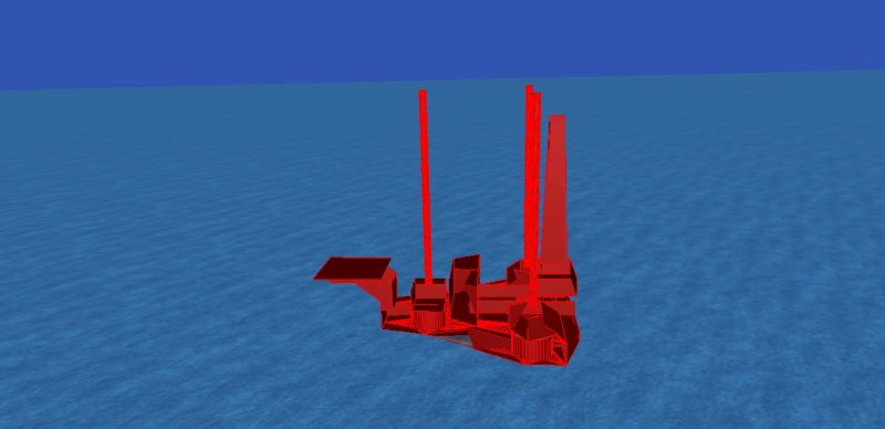

    Model jackup bằng MOSES
    Cái này khá nổi tiếng trong ngành ctb, Chú Quân có cái hướng dẫn sử dụng up lên luôn thì tốt
  3. SEASTAR
    Bạn muốn dùng MOSES để giải quyết bài toán gì liên quan đến Jackup hay là chỉ mô hình chơi thôi. Bạn phải nêu vấn đề ra để anh em cùng giải quyết, chia sẻ chứ. Nếu mô hình để xem chơi thì phần Modeling của MOSES phải nói là cực dở.

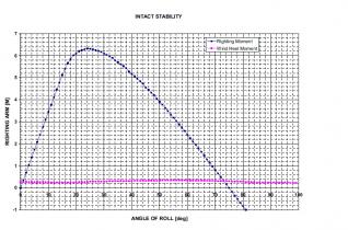

    intact stability
    Do mới tìm hiểu nên mình chỉ làm với mô hình đơn giản gồm sà lan và kết cấu đơn giản cho bài toán intact stability, mục đích là đưa ra được đồ thị ổn định trong trường hợp sà lan còn nguyên vẹn(intact) từ đó kiểm tra ổn định theo tiêu chuẩn ND. Các thông số đầu vào gồm (draft,yaw,wind,intact ratio)

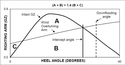

    Kiểm tra theo ND
  19. SEASTAR
    Bạn Quân có thể cho biết làm thế nào để từ đồ thị Intac stab ở hình trên mình có thể tính được diện tích phần A, phần B và phần C để sau đó mình kiểm tra điều kiện (A+B) > 1.4 (B+C)? Mình thấy đếm ô vuông có vẻ tạm ổn :-/
  20. Song Ma
    Chắc bạn chưa sử dụng MOSES bao giờ rồi, trong file output đã cho ta kết quả hiển thị dạng file text, chúng ta không phải ngồi tính diện tích các phần trên đâu.
