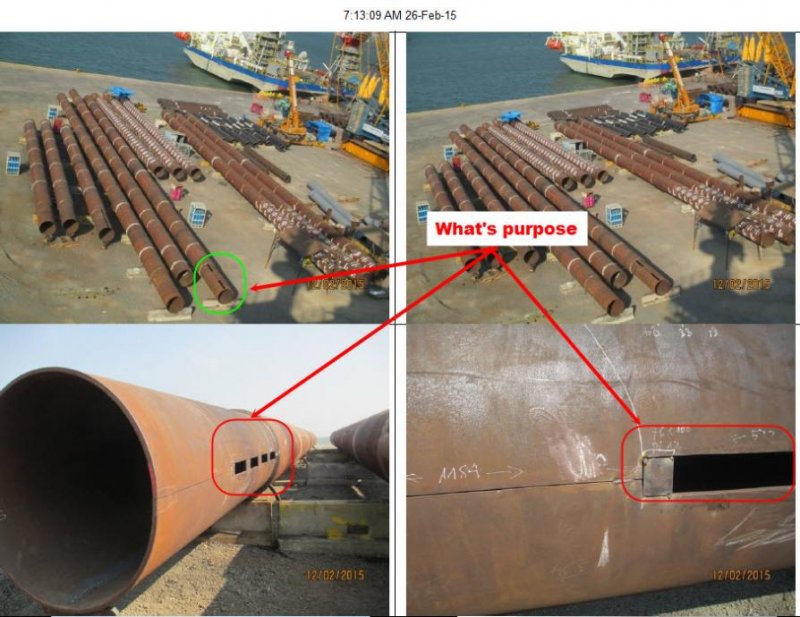

    Anh em làm công trường nhiều xin cho hỏi mục đích của rảnh như miêu tả trong ảnh là gì ạ?
    Mình nghĩa là slot để hàn vào các đoạn cọc tiếp theo, nhưng hình như ko phải vậy vì chả ai hàn stabing guide vào pile, cùng lắm là hàn bevel đối đầu giữa 2 đoạn cọc cũng đã đủ ok.

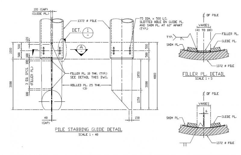

    Câu trả lời đơn giản là vì Stabbing guide người ta thiết kế nó như vậy!
    Như tên gọi của nó – “stabbing guide” là để dẫn hướng cho đoạn cọc sau có thể đặt nối tiếp thẳng hàng với đoạn cọc trước đó chứ không phải để hàn nối cọc. Liên kết giữa hai đoạn cọc là liên kết hàn đối đầu bình thường
    Về mấy cái lỗ mà bạn khoanh vòng tròn: Vì phần dẫn hướng được cuốn từ thép tấm và có cấu tạo nhọn dần xuống phía dưới. Người ta thấy không cần thiết phải hàn đường hàn dọc thì để lại một cái khe dọc (như trong ảnh minh họa thì là một khe 40mm minimum). KHÔNG cần hàn đường hàn dọc cho phần dẫn hướng là vì cái này chỉ có tác dụng dẫn hướng, không chịu lực gì cả, hơn nữa nếu hàn dọc thì lại mất công mài đường hàn để phần dẫn hướng có thể chui vào ống cọc một cách trơn chu. Và dọc cái khe dọc đó thì cứ cách một đoạn lại hàn một tấm “fill plate” nhỏ để giữ cho phần stabbing guide không bị tẽ ra.
    Xem thêm ảnh chụp gửi kèm từ bản vẽ!
