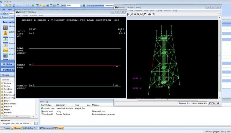

    lỗi 1
    khi khai báo đầy đủ tải trọng sóng , bản thân ,Hà Bám... thì khi chạy nó lại hiện kết quả bằng 0 hết ạ.
    kiểm tra momen do 1 hướng sóng tác động lên ống chính thì nó không có giá trị trong khi đó e đã khai báo ạ.

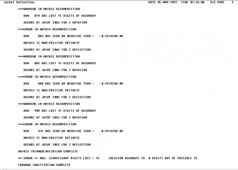

    lỗi 2

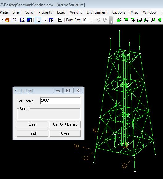

    giáo viên hướng dẫn yêu cầu xóa conducter phần xuống dất. khi chạy nó sẽ báo lỗi này , vạy cách khắc phục là gì ạ . e cảm ơn ạ
    [​IMG][​IMG]
    665

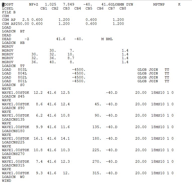

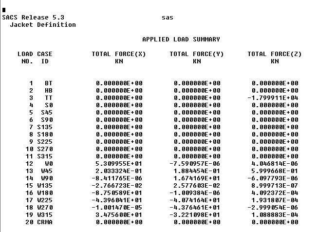

    Bạn copy toàn bộ nội dung trong seastate vào trong sac model là giải quyết đc vấn đề nhé.
    Kết quả sau khi chạy ra như trích đoạn dưới đây

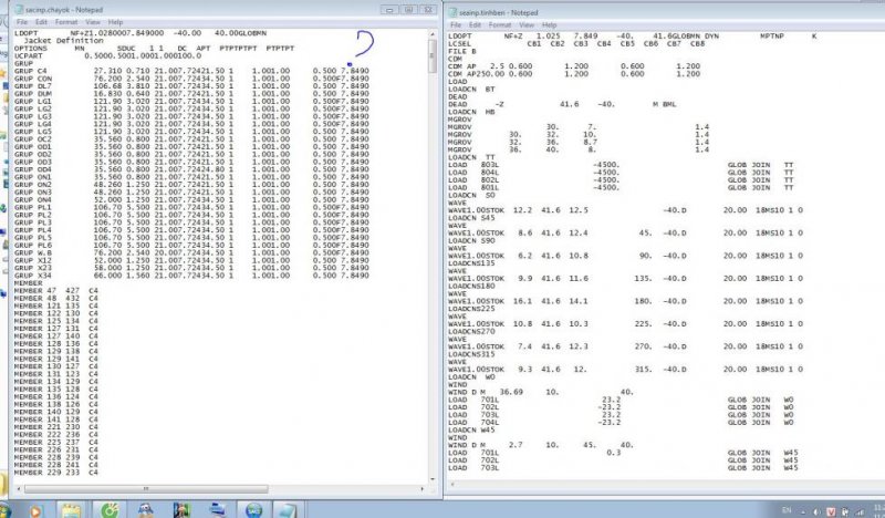

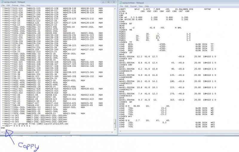

    copy vào chỗ nào trong file model vậy a.
    [​IMG][​IMG]

  5. hoangtu
    665
    Copy toàn bộ nội dung trong file seastate copy vào file sacs, bắt đầu từ sau chữ load nhé
