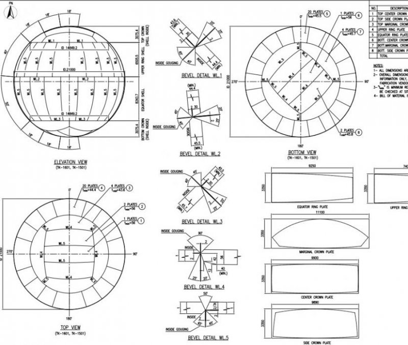

    Thường khi chế tạo bồn được chia thành các múi thép nhỏ & hàn lại với nhau. Hình bên dưới là 1 bản vẽ khai triển vỏ của 1 bồn cầu chứa LPG:
    Dựa vào bản vẽ khai triển vỏ, Fabricators sẽ cắt thép, forming, vát mép rồi hàn các miếng vỏ lại với nhau.

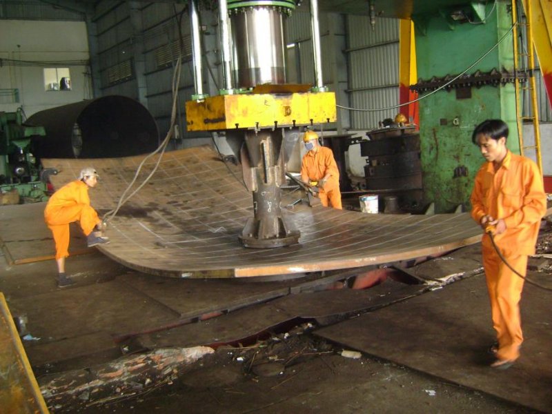

    Cho mình hỏi thêm về cách thức uốn cong tấm thép với. người ta có sử dụng thủ thuật gì không khi biến tấm plate phẳng thành cong để chế tạo thân bể chứa.

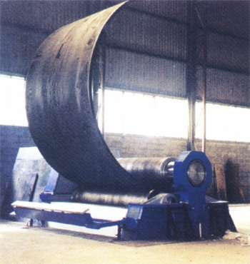

    Về cách thức uốn cong thép tấm. Có 2 dạng:
    1. Đối với bồn trụ.
    Các tấm thép thường được uốn bằng máy lốc 3 trục (hoặc bốn truc)
    2. Đối với bồn cầu. Các tấm vỏ thường được chấn thành hình dạng yêu cầu.
