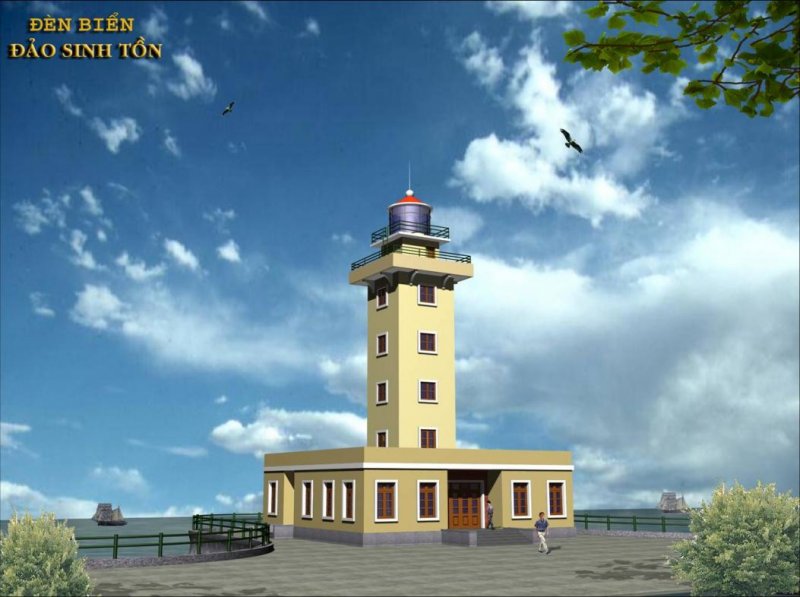

  20. real-07
    Các bác có cái ảnh nào, show hàng lên nhìn cho nó trực quan sinh động.
    toàn viết chữ, chả hình dung ra được gì cả.
    Có hai loại: một là loại Jacket và loại kia là công tình biển trọng lực btct.
    Không biết các bác đang chém loại nào nữa.
    Hình 1: CTB dạng trọng lực
