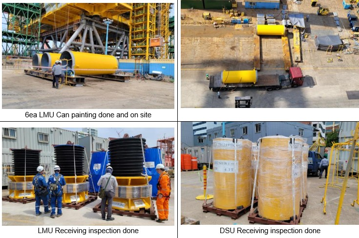

    LMUs consists of a steel structure incorporating engineered elastomeric pads, it can be installed either in the topside, or in the substructure. They can absorb immense loads and minimizes the risk of damage created when the topside’s load is transferred to the jacket. The elastomeric pads in LMUs are designed to absorb the static and dynamic forces of the topside structure and relieve the horizontal forces generated by the sea surface movements during the float-over mating operation. After the installation is completed, the topside leg cans are welded to the substructure.
    LMUs are tailored to each individual project, with the highest engineering levels, and subjected to rigorous testing to provide performance guarantees. Designed and built to the highest standards, LMUs have been applied to many projects around the world, demonstrating their safety, reliability and quality.

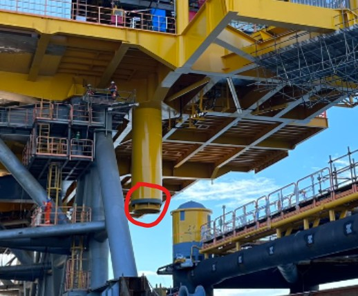

    Mục đích cái LMU là nó để transfer lực từ topsides xuống Jacket một cách từ từ khi matting. Vì nếu giả sử không có LMU thì khi hạ Topsides xuống, do motion của tàu luôn luôn có độ nghiêng nhất định, sẽ dẫn tới một góc nào đó của Jacket nhận tải lớn hơn rất nhiều tải thiết kế, gây impact và có thể phá hủy top Jacket transition piece.
    LMU = một đoạn ống + Cao su ở trong
    Weight của nó chủ yếu là đoạn ống, floatover xong thì tất nhiên để nguyên.

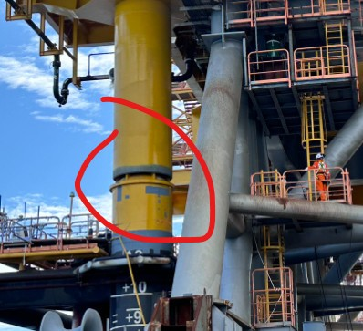

    Hỉnh 5: LMU lắp sẵn trong ống trước khi matting
    Hình 6: khi đã mating và transfer lực.
