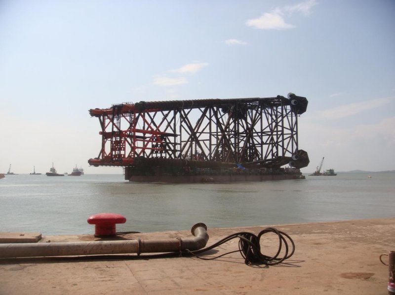

    Đọc được file ảnh hạ thủy (load-out) giàn Sư Tử Trắng từ PTSC m&C,
    cách hạ thủy bằng trainer. đang thì phân vân không biết khi launching sẽ như thế nào với hệ thống trainer đó?
    AE có hình ảnh hoặc thông tin về launching dự án giúp với?
  2. BrianNg
    Hi Admin, sau khi loadout xong hệ trailer sẽ được rút ra đưa lên bờ. Jacket được gác lên support beams & gắn seafastening. STT jacket được lắp đặt bằng phương pháp lifting & upending bình thường chứ không phải launching. Nếu là launching bạn phải thấy cái xà lan có rocker arm, rocker beam & skid beam cơ.
  3. adata
    Chân đế này vào loại nhỏ lắp đặt biển bằng Lifting bình thường mà, ông admin có thấy mấy sợi cáp (Sling) offshore quàng sẵn vào 4 cái Trunnion trên chân đế không, cái đó là cáp Lifting Gear.
    Còn khi chân đế đã lắp đặt biển bằng Launching thì phải hạ thủy (load-out) bằng Skidding (sử dụng Strand Jack để kéo thẳng chân đế từ Skidding trên bãi chế tạo xuống Skidding trên Launching Barge) chứ không sử dụng xe Trailer.
  4. admin
    Hic! Đúng là thế thật, vừa xem cứ ngỡ như là sẽ launching và lạ là không có launch trusses. hóa ra là đánh chìm bằng lifting. I-|

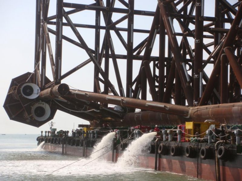

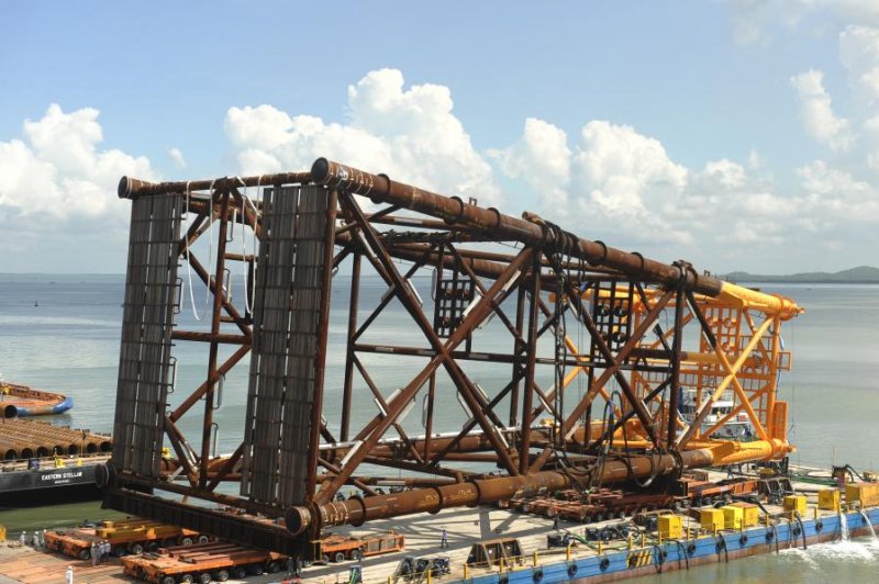

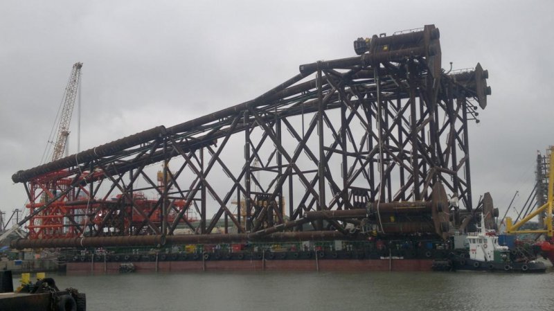

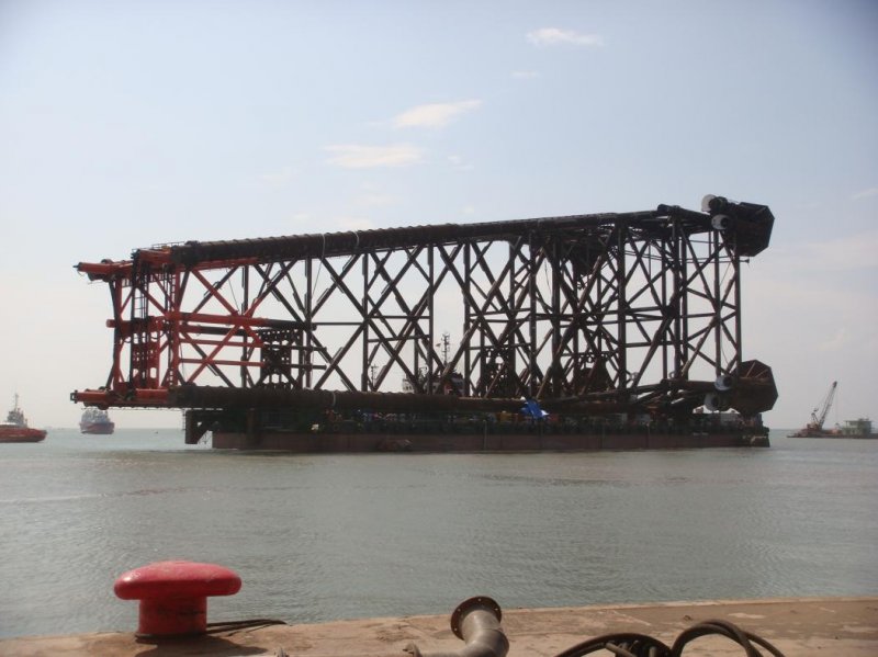

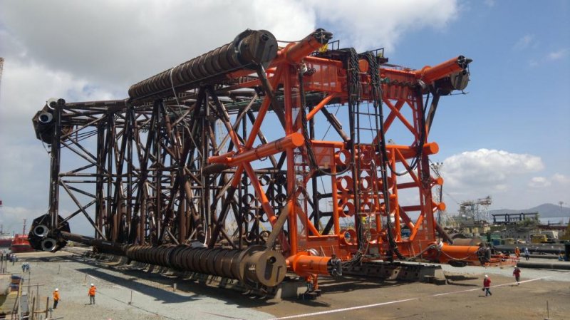

    Một vài hình ảnh về Jacket DH-Launching
  6. real-07
    Đại ca ơi, đây đâu gọi là launching
    Những ảnh trên mô tả quá trình load-out và transport thì đúng hơn chứ?
  7. Song Ma
  8. real-07
    Không được gọi linh tinh đâu, mỗi bước có một tên gọi riêng tương ứng sẽ có những bài toán đi kèm. nếu mà cứ gọi hồn nhiên như thế
    Thì sao mà phân biết đâu là là lauching analysis, đâu là uppending analysis?
  9. Song Ma
    bác real-07 nói chuẩn, em đồng ý! Như những hình ảnh của bác Dũng thì gọi là loadout and transportation thì mới chuẩn.:)/\:)
