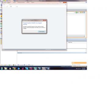

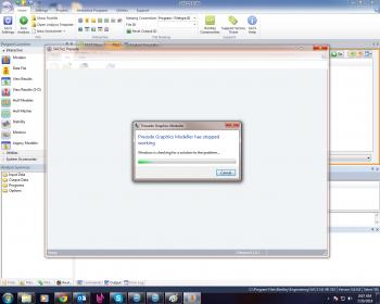

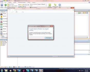

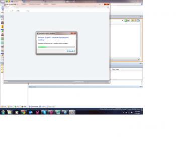

    các chuyên gia cho hỏi sau khi cài sacs 5.6 , em mở model thì bị lỗi như hình ảnh đính kèm, các phần khác vần dũng bình thường, vần run analysis được, nhưng mỗi cái là không mở được model.
    Có 02 cách gợi ý, bác xem có áp dụng được không.
    1/ Copy bộ cài mới và cài lại sacs
    2/ Cài đặt cùng với sacs5.3 (tức là cài sacs5.3 trước rồi mới cài sacs5.6)

    Hatudao, bạn chụp rõ màn hình về lỗi báo của máy tính, xem nó báo gì?
    Ảnh bạn chụp nhỏ quá, nhìn không rõ.

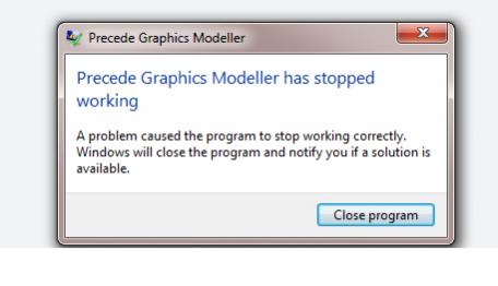

    Hoang tu: xem file dinh kem nhe

    Như vậy rất có thể, chương trình diệt virut của bạn đã thịt file hỗ trợ đọc "Preceder".
    Bạn thử cài lại chương và đảm bảo rằng:
    1/ Máy tính gõ bỏ hoặc xóa hoàn toàn file liên quan tới sacs5.6 trước khi cài lại
    Bạn kiểm tra trong ổ C, thường sẽ có file "BentleyDownloads", file này ko xóa bằng "Control Panel", thường mình dùng manual.
    2/ Trong quá trình cài phần mềm, cần ngắt kết nối internet
    3/ Trong quá trình cài phần mềm, máy bạn tạm dừng hoặc tắt chương trình diệt virut.

    Hoangtu: đã làm theo nhưng vẫn bó tay, chán quá
