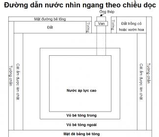

    3. Đường dẫn nước:
    Đường dẫn nước bằng bê tông cốt thép dài gần 15 km cộng thêm với đường dẫn nước vào bờ dài khoảng 1 km, tổng cộng khoảng 16 km sẽ có độ co dãn rất lớn khi nhiệt độ thay đổi. Nhưng phía trong luôn đầy nước chảy nên nhiệt độ gần như không thay đổi và ta chỉ cần lo phía ngoài. Theo tôi nghĩ cách làm đơn giản nhất là phủ ngoài bằng chất sốp, giữ ẩm tốt và có đường ống nước nhỏ thường xuyên nhỏ giọt cho lớp phủ luôn luôn ẩm ướt. Như vậy cả ngoài lẫn trong đường dẫn nước nhiệt độ đều sẽ gần như không thay đổi. Nhưng cách một quãng thí dụ như 1 km chẳng hạn ta cần có thang để công nhân đi từ mặt đê lên khung đỡ qua các ống dẫn nước.
    Cách khác là mặt đê bằng bê tông phải rộng hơn đường dẫn nước ít nhất là 1 m và đường dẫn nước đặt giữa mặt đê. Xây 2 bức tường trên 2 mép đê cao hơn đường dẫn nước vài chục cm, quanh các ống thép trên đỉnh đường dẫn nước xây các ô gạch hình vuông có cạnh phía trong khoảng 60 cm và cũng cao vài chục cm do ta có thể làm thêm van 1 chiều để nước chỉ có thể chảy từ ống dẫn nước sang đường dẫn nước, không thể chảy ngược lại. Phun cát vào lấp đầy khoảng trống giữa đường dẫn nước và tường rồi đầm cho chặt, phía trên nên có lớp đất mỏng. Do có các ô hình vuông không có cát hoặc đất nên vẫn có thể thường xuyên phun sơn chống gỉ cho ống thép. Tại đó ánh sáng mặt trời chỉ chiếu rất ít vào phía ngoài đường dẫn nước do bị vướng tường bao quanh và ống thép dẫn nước. Khi có mưa, nước chỉ đọng lại trong đó một ít rồi nhanh chóng khô đi. Trên mặt đất ta nên đổ bê tông phía bên trong ống thép để làm đường cho công nhân dễ dàng đi xe máy đến nơi làm việc. Tại những chỗ công nhân đi qua đường dẫn nước sang khung đỡ cũng nên đổ bê tông trên mặt đất phía bên ngoài để công nhân có chỗ để xe máy và các dụng cụ làm việc. Trên mặt đất còn lại nên trồng cỏ hoặc làm vườn hoa và cần có ống nước để tưới cho cỏ hoặc những vườn hoa đó luôn xanh tốt. Như vậy phía ngoài đường dẫn nước được bao phủ bằng lớp cát ẩm và nhiệt độ luôn luôn ổn định. Nếu làm như vậy thì khi có chiến tranh các mảnh bom đạn sẽ bị tường và lớp cát phía trong cản lại, ít ảnh hưởng đến đường dẫn nước. Nếu một phần khung đỡ bị phá hủy thì vẫn có nước cho nhà máy thủy điện hoạt động với công suất nhỏ hơn. Nếu chỉ làm mặt đê rộng hơn đường dẫn nước 1 m thì trong trường hợp đường dẫn nước dày 80 cm và đặt giữa mặt đê, ống thép trên đỉnh đặt gần phía ngoài thì đường bê tông gần nhà máy thủy điện sẽ rộng: (10+0,8x2+1)-(0,6+0,8+0,5) = 10,7 m, đường bê tông ở chỗ xa nhất chỉ còn rộng: (1+0,8x2+1) -(0,6+0,8+0,5) = 1,7 m. Nếu mặt đê ở chỗ xa nhất rộng thêm 1 m về phía trong thì đường bê tông ở đây sẽ rộng 2,7 m và chỉ cần mở rộng chỗ phủ bê tông nơi công nhân đi qua đường dẫn nước sang khung đỡ để ô tô tránh nhau thì ô tô có thể ra tận đây. Tại nơi này nên xây dựng đồn cảnh sát biển hoặc đồn biên phòng là có thể theo dõi được tàu thuyền qua lại trong phạm vi mấy chục km. Nếu gần chục km gần nhà máy thủy điện trên đường dẫn nước này xây dựng những nhà nghỉ dưỡng nhỏ xen kẽ với những vườn hoa sẽ có thêm nguồn thu lớn về du lịch. Vì vậy việc này nên bàn trước với du lịch, quốc phòng và công an.
    Khi này sơ đồ của đường dẫn nước đặt trên đê nhìn ngang theo chiều dọc như trong hình vẽ sau:
    [​IMG][​IMG]
    Làm theo cách này thì vốn đầu tư sẽ tăng lên nhiều nhưng sau khi trừ phần xây những nhà nghỉ dưỡng nhỏ thì tổng mức đầu tư của toàn công trình thủy điện chạy bằng năng lượng sóng biển có thể vẫn nhỏ hơn thủy điện có cùng sản lượng điện.
    Rất mong các bạn phát hiện những sai sót và góp ý kiến về vấn đề này để tôi sửa lại cho tốt hơn. Rất mong các bạn phát hiện những cái tôi còn chưa đề cập đến trong thủy điện chạy bằng năng lượng sóng biển để tôi tiếp tục suy nghĩ và bổ sung thêm. Xin chân thành cám ơn.

    Xin bổ sung thêm về vốn đầu tư như sau:
    Làm theo cách vừa trình bày ở cuối bài thì vốn đầu tư sẽ tăng lên nhiều, thí dụ như sau khi trừ phần xây những nhà nghỉ dưỡng nhỏ thì tăng thêm khoảng 1.000 tỷ đồng chẳng hạn. Khi đó tổng mức đầu tư của toàn công trình thủy điện chạy bằng năng lượng sóng biển sẽ là 22.500+1.000 = 23.500 tỷ đồng.

    Rất cám ơn các bạn BigCrab, quan52cb2 và haisihai. Xin trả lời các bạn như sau:
    1. Đúng là việc nghiên cứu sử dụng năng lượng sóng biển để chạy máy phát điện đã được các nhà khoa học ở nhiều nước công nghiệp tiên tiến trên thế giới nghiên cứu từ lâu bằng những phương pháp rất hiện đại. Tuy nhiên các phương pháp đó có 3 nhược điểm như tôi đã trình bày ngay đầu phần 2 của bài: “Thủy điện chạy bằng năng lượng sóng biển” (Bản bổ sung, sửa đổi ngày 20/08/2015) đã được đăng trên trang Web vncold.vn của Hội Đập lớn và Phát triển Nguồn nước Việt Nam ngày 24/08/2015 trong mục Khoa học & công nghệ. Sau đó trong phần này tôi đã trình bày rất cụ thể phương pháp nghiên cứu của tôi và chứng minh rằng phương pháp hoàn toàn Việt Nam đó khắc phục được cả 3 nhược điểm đã nêu trên.
    Phương pháp hoàn toàn Việt Nam đó chỉ đơn giản như sau: Lực nâng lên, hạ xuống của phao hàng mấy chục tấn được bánh răng nhận lực tiếp xúc với thanh thép có răng đứng gần giữa phao biến thành chuyển động quay đi, quay lại. Qua bộ phận chuyển lực rất đơn giản, chuyển động quay đi, quay lại đó được biến thành chuyển động quay tròn theo một chiều nhất định để chạy bơm nước áp lực cao chạy bằng piston. Nước áp lực cao của 8.813 bơm đó đi qua những ống dẫn nước và đường dẫn nước về chạy những tổ thủy điện trong nhà máy thủy điện đặt tại nơi cao ráo trên bờ. Bơm nước áp lực cao chạy bằng piston chỉ đơn giản gần như bơm xe đạp nhưng có thêm cơ cấu cam và cơ cấu biên tay quay để chuyển từ chuyển động quay sang chuyển động trượt, không cần phải có hệ thống truyền động thủy lực vì nó dài tới hơn 6 m.
    2. Để giải quyết việc “các cụ EVN nhà ta cứ ham thủy điện và nhiệt điện công nghệ Tung Của”, trong phần 5 của bài này tôi đã ước tính được khi sử dụng khoảng 1 km[SUP]2[/SUP] sóng biển ở vùng biển từ Bình Thuận đến Cà Mau so với thủy điện có cùng sản lượng điện thì tổng vốn đầu tư của thủy điện chạy bằng năng lượng sóng biển có khả năng rẻ hơn khoảng 2.000 tỷ đồng nhằm tranh thủ sự ủng hộ của mọi người. Trong các phần 6 và 7 tôi đã trình bày rõ những cái rất có lợi đối với môi trường, với an ninh, quốc phòng, đường dẫn nước áp lực cao về nhà máy thủy điện và đê dưới nó hình chữ L sẽ tạo nơi trú ẩn an toàn cho tàu thuyền đánh cá khi có bão hoặc áp thấp nhiệt đới, bảo vệ đê kè biển và bờ biển khỏi bị sạt lở do sóng biển,... Trong bài này tôi mới có số liệu trong bài: “Nhà máy thủy điện Đakdrinh sẵn sàng phát điện tổ máy số 1” nên mới tính có khả năng rẻ hơn khoảng 2.000 tỷ đồng. Nay có thêm số liệu của nhà máy Thủy Sông Lô 6, nên số liệu đó đã tăng lên.
    3. Số liệu tính toán được tuy rất lớn, nhưng cuối phần 4.4.1.2. của bài tôi đã so sánh nó với năng lượng sóng biển được đánh giá từ 2.000 đến 3.000 W/m[SUP]2[/SUP] thì công suất phát điện trên vùng biển có sóng biển bình quân năm cao nhất là vùng biển từ Bình Thuận đến Vũng Tàu so với 3.000 MW/km[SUP]2[/SUP] chỉ là: 313,22x100/3.000 = 10,44%.
    4. Để giải quyết vốn đầu tư và khuyến khích các nhà đầu tư, cuối bài tôi đã kiến nghị với Đảng và Nhà nước cho một số cơ chế sau:

    Rất cám ơn bạn haisihai. Xin trả lời bạn như sau:
    1. Đúng là đề tài nghiên cứu phải rõ ràng, đúng như đề tài XD NLTT đã được đưa ra. Bài viết của tôi mới chỉ là bài giới thiệu cho mọi người biết về vấn đề này. Vì vậy trong phần 8 của bài tôi đã: “...kính mong Bộ Khoa học và Công nghệ, Bộ Công thương cho 1 đề tài nghiên cứu khoa học và giao cho 1 đơn vị làm nhiệm vụ này. Về phần tôi, tôi sẵn sàng tích cực hợp tác cùng đơn vị đó.”
    2. Việc chọn đơn vị đứng ra làm chủ đề tài này là do 2 Bộ chọn. Đơn vị đó sẽ tự đăng ký đề tài theo đúng mẫu hoặc đưa mẫu đề tài XD NLTT để tôi viết lại. Việc hợp tác với các trường Đại học rất cần thiết nhưng hợp tác với trường Đại học nào là do đơn vị đó chọn.
    3. Tôi dự kiến làm hoàn toàn bằng công nghệ đơn giản nhiều nơi trong nước có thể làm được. Vậy có cần phải hợp tác với công ty hoặc tư vấn nước ngoài hay không? Tất nhiên là ta phải tham khảo rất nhiều tài liệu nước ngoài để tìm xem có cách nào tốt hơn, rẻ hơn và phù hợp với điều kiện nước ta hay không?
    4. Nếu xin được vốn ODA của Nhật để làm đề tài này thì rất tốt, Nhật sẽ rất thích đề tài này vì quanh Nhật là biển và sóng biển ở đó chắc là còn lớn hơn sóng biển ở nước ta nhiều. Đề tài này không những giải quyết được vấn đề sống còn của Nhật là năng lượng mà đường dẫn nước áp lực cao về nhà máy thủy điện và đê dưới nó sẽ ngăn cản được sóng thần nhỏ và làm suy yếu sóng thần lớn rất nhiều. Khi đó tất nhiên ta sẽ phải hợp tác với các công ty và tư vấn của Nhật.
