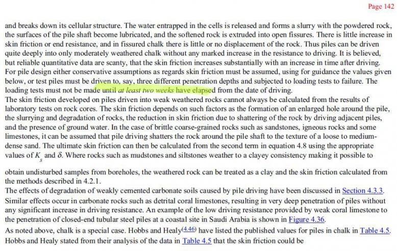

    Đọc bài này thấy AE trao đổi căng thẳng quá, đính kèm là trang 142 trong cuốn sách nổi tiếng: Tomlinson - Pile Design and Contruction Practice. theo nội dung ở đây là thời gian phải sau ít nhất 2 tuần mới thử tải tiếp. tức là để đạt SCT tương đương với SCT cực hạn thì cần thời gian tương đương như thế.
    Để biết thêm anh em download cuốn sách này theo đường link:
    http://offshore.vn/threads/159?ile-Design-and-Construction-Practice-Tomlinson
    đây là một trong những cuốn sách hay nhất viết về cọc hiện nay.
  2. vuong53cb2
    Cảm ơn admin về bài trên,đọc đoạn trích trên e học được thêm nhiều điều.
    Nhưng trong đoạn trích trên thì người ta có nói là thời gian thử tải ko được thực hiện cho đến khi cọc được đóng ít nhất 2 tuần.
    Thì theo e nghĩ thời gian 2 tuần này là để cho lực ma sát. Tăng lên, đòng nghĩa với việc SCT của cọc tăng lên đến SCT cực hạn thì mới thử tải, thế thì theo bác SEASTAR nói thời gian 21 ngày chắc là đúng.
    Đúng là phải có những topic như này ae mới học được nhiều điều, học ở trường chỉ là 1 phần, thực tế mới là trên hết.
