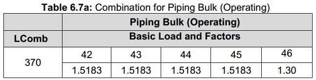

    Các chuyên gia cho em hỏi cái hệ số lúc tổ hợp tải trọng cho các loại: secondary steel, piping bulk(dry), instrument bulk, ... ví dụ như trên thì tính như thế nào ạ! :-

    Ban nen noi ro cac basic load 42, 43, 44,... la cac tai trong gi? Neu theo thu tu nhu ban noi thi nen kiem tra lai vi day co the la he so to hop cho phu hop voi WCR. Than ai!

    42,...46 là piping bulks trên các sàn tương ứng! Bạn có thể giải thích cách tính các hệ số này k?

    Update cho AE một trang trong tiêu chuẩn PTS34.19.10.30.
    Theo đó hệ số như bạn duongquochuan nói là tùy từng giai đoạn thiết kế chế tạo mà lấy cho hợp lý.
