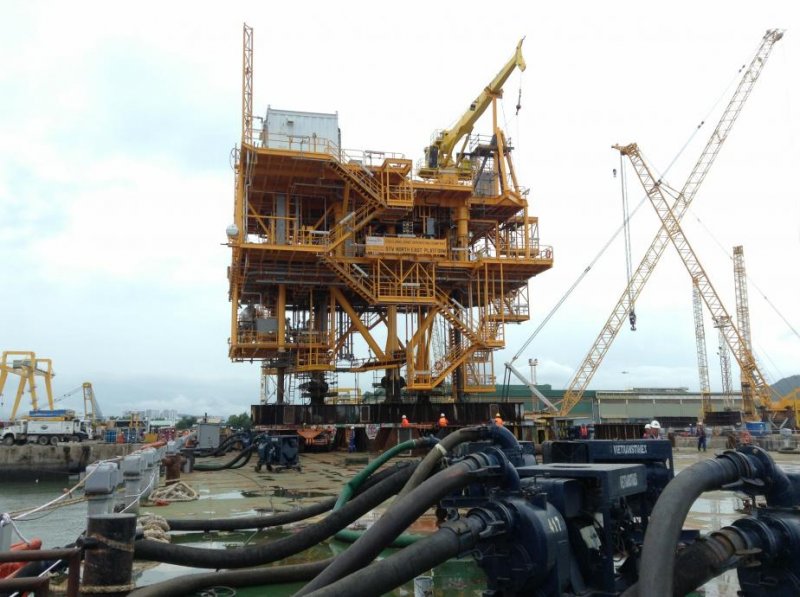

    Hình ảnh topside 800 tấn của Cửu Long JOC đang load out xuống sà lan Vietsovpetro-05:

    Đang load-out? chắc là SVNE hở bác.
  5. hoangtu
    664
    Ơ, hình như là vậy.
    Nhưng nếu 800t, thì vượt kế hoạch tới 300t
    Bởi ban đầu khi thiết kế Jacket, đầu vào của Chủ đầu tư chỉ cần có 500t topside.
    Chúc mừng AE PVC-MS
  6. Bố già
    Bố già New Member
    8/10/13
    Chính xác là 785 tấn các bác ạ. Dự kiến sáng ngày 11/9 chở ra lắp.
  7. real-07
    Ngày 11/9 là ngày Mỹ bị Bin tấn công mà bạn. (hôm nay đã là 9/10)
    Theo như bạn hoangtu, nói gỡ thôi
    có khi nào đối lắp xong jacket và topside, jacket làm việc không nổi không nhỉ?
  8. kachiusa185
    kachiusa185 New Member
    13/6/12
    Lúc cân là 667 tấn, trừ một ít giàn giáo còn sót, vài thứ linh tinh và 78 tấn 2 cái load out support beam thì chỉ còn khoảng 570 tấn đổ lại.
    hoangtu thích bài này.
  9. real-07
    Mỗi 01 cái topside, mà hai bạn nói hai con số khác nhau.
    Như vậy chốt lại vấn đề là sao nhỉ, bạn kachiusa và Bố Già?
  10. kachiusa185
    13/6/12
    hehe, bạn Bố Già hóng sai thông tin rồi :D
  11. Bố già
    Bố già New Member
    8/10/13
    Hehe em nhầm, 11/10 đi (tức hôm nay) :D
    Chính xác không biết nặng bao nhiêu, em chỉ thấy trong cuốn hướng dẫn cho các tàu thì estimate là 657mt, 800 chắc là cả mấy cái dầm và khối lượng phát sinh (em bên VTB hóng được chừng đó thôi) :D
    Chỉnh sửa cuối: 11/10/13
  12. BigCrab
    Các bác thông cảm, bác Bố già là trùm giặc lái (í quên Captain chứ) nên quan tâm đến tổng tải hàng hóa chất lên thuyền là bao nhiêu và bố trí nó có cân bằng không. Giá trị gần 800T mà bác ấy nói chắc là đã bao gồm một số kết cấu và thiết bị phụ trợ như gối, dầm gánh, ống sea-fastening, máy hàn cắt...chứ mỗi cái Topside kia thì tàu bác ấy nhấc cái một à. Có phải vậy không bác Bố già :D

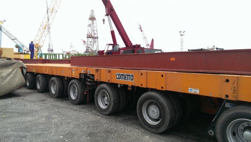

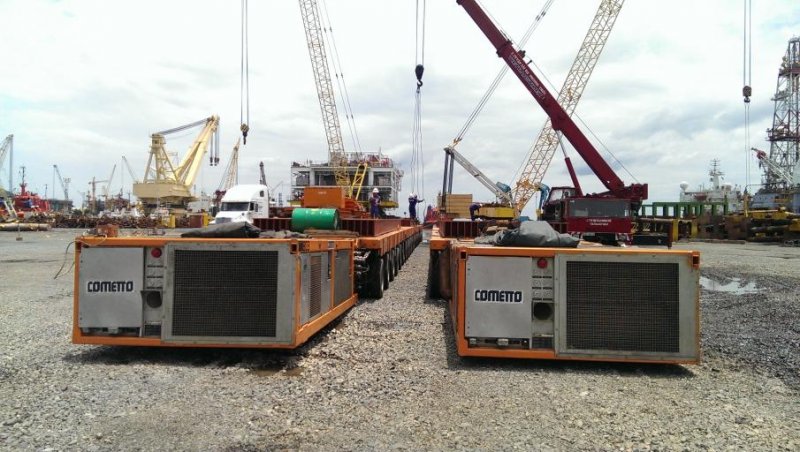

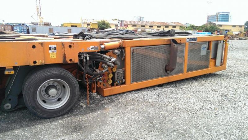

    Sang nay em thấy loadout BK16 dùng của hãng Cometto nè:
