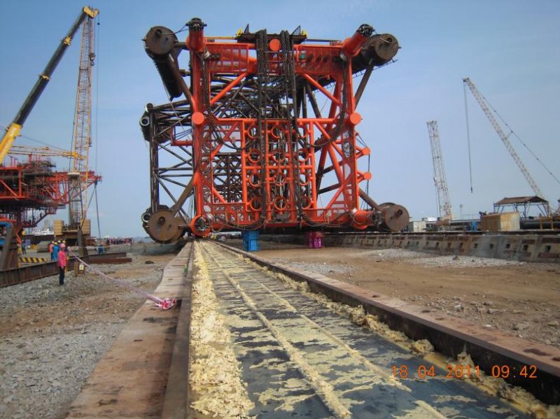

    Ngày 22/4, tại cảng dầu khí Vietsovpetro (thành phố Vũng Tàu, tỉnh Bà Rịa – Vũng Tàu), Xí nghiệp Liên doanh Vietsovpetro đã tổ chức thành công nghi lễ hạ thủy công trình chân đế Đại Hùng 02 xuống sà lan Vietsovpetro 05 để đưa ra lắp đặt tại mỏ Đại Hùng.
    Chân đế giàn khoan Đại Hùng 02 là công trình do PVEP Đại Hùng làm chủ đầu tư, PVC- MS là nhà thầu chế tạo chân đế, Xí nghiệp Liên doanh Vietsovpetro làm tổng thầu (gói thầu trị giá 65 triệu USD bao gồm thiết kế, mua sắm, chế tạo, lắp đặt, đấu nối, vận hành thử giàn đầu giếng WHP-DH2 và cải hoán ngoài khơi giàn khoan bán chìm FPU-DH1 nhằm phát triển mỏ Đại Hùng). Đây là chân đế nước sâu, có chiều cao 128m, trọng lượng chân đế 4.832 tấn, 2.000 tấn cọc và khối thượng tầng 1.064 tấn, gấp 3 lần một chân đế thông thường, lắp đặt ở độ sâu trên 100 mét nước lần đầu tiên do Việt Nam làm tổng thầu EPC, trực tiếp chế tạo, lắp đặt. Công trình được hoàn thành sau gần 17 tháng thi công, với 1,35 triệu giờ làm việc an toàn.
    Do khối lượng, kích thước của công trình quá lớn, không thể hạ thủy bằng phương pháp truyền thống là dùng tàu cẩu nâng-hạ chân đế xuống biển, Vietsovpetro đã phải thay đổi hoàn toàn công nghệ, phương tiện, thiết bị chế tạo, hạ thủy, vận chuyển và lắp đặt chân đế ngoài biển bằng cách cải hoán sà lan Vietsovpetro 05 để vận chuyển và đánh chìm chân đế giàn Đại Hùng 02 theo công nghệ mới – phóng chân đế từ sà lan xuống biển. Dự kiến, quý 3/2011, giàn Đại Hùng 02 sẽ hoàn thành và đón dòng dầu đầu tiên với sản lượng khai thác đạt 16.000 đến 18.000 thùng dầu/ngày.Cùng ngày, tại cảng hạ lưu PTSC- TP Vũng Tàu, Tổng Công ty Cổ phần Dịch vụ kỹ thuật dầu khí Việt Nam (PTSC) cũng làm lễ hạ thủy và gắn biển công trình xây dựng lắp đặt tổ hợp công nghệ khai thác dầu khí Tê Giác Trắng. Đây là công trình bao gồm 2 chân đế, sàn khoan, 1 kết cấu thượng tầng (topside) với tổng khối lượng khoảng 7.000 tấn và 35km hệ thống các đường ống nội mỏ. Dự kiến công trình sẽ được lắp đặt, chạy thử vào ngày 30/6 và đón dòng dầu đầu tiên vào tháng 8-2011, với công suất khai thác khoảng 40.000 thùng dầu/ngày./..
