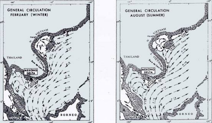

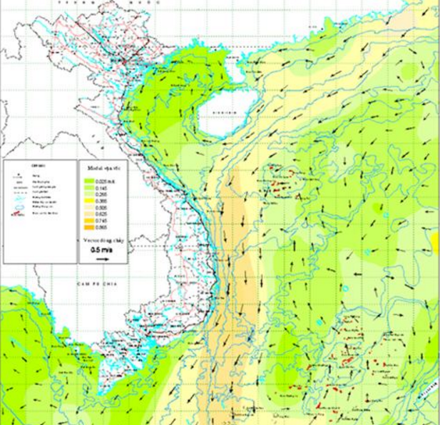

    1. Hướng chính của dòng chảy biển:
    Xem các hình vẽ về dòng chảy biển Việt Nam trên mạng tôi có được một số hình sau:
    Nhìn vào hình các dòng chảy biển ở Biển Đông ta thấy chúng đều song song với hướng của đường bờ biển. Do thường xuyên bị ma sát với đáy biển nông trên quãng đường dài làm cho năng lượng của dòng chảy biển gần bờ bị giảm sút rất nhiều và nơi nào càng gần bờ, càng nông tốc độ dòng chảy càng chậm. Khi đi tắm biển và đứng ở nơi biển sâu khoảng hơn 1 m, nếu ta thả một vật nhỏ và nhẹ xuống biển sẽ thấy nó không trôi vào bờ theo sóng, mà chỉ di chuyển rất chậm song song với bờ biển, hoặc thậm chí gần như đứng yên. Nên các khung đỡ điện sóng biển đều cần có khung chịu lực song song với hướng của đường bờ biển và các phao ở gần bờ có thể cao, nhưng càng ra ngoài biển xa, biển sâu hơn phao càng cần phải thấp hơn. Nhìn vào hình cuối cùng ta thấy vùng biển có màu xanh là vùng biển có dòng chảy chậm, vùng này từ Bình Thuận trở xuống và sang đến Vịnh Thái Lan. Vùng biển Bình Thuận đến Cà Mau nằm trong vùng này và càng về phía nam vùng này càng mở rộng dần ra.

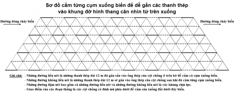

    2.1. Khung đỡ song song với hướng của đường bờ biển:
    Khung đỡ này ở ngay gần bờ, dòng chảy biển còn chậm chưa tác động nhiều đến phao nên ta vẫn dùng phao hình trụ tròn đường kính 6 m cao 3 m như những bài trước. Chỉ cần gắn ngay trên bờ các thanh thép dài 12 m vào các ống thép của cột chống thành từng cụm 3 hoặc 4 cột chống để cắm dần từng cụm xuống biển, đoạn đường đi lại và đứng làm việc của công nhân trong cụm cũng được gắn ngay trên bờ, rồi gắn tiếp những thanh thép dài 12 m để nối các cụm đó lại với nhau thành khung đỡ hình thang cân như trong sơ đồ sau:
    Từ hình vẽ này ta có thể tính được số lượng các loại khung chịu lực, bộ tạo nguồn điện, cột chống, thanh liên kết, chiều dài đường bằng thép tấm cho xe con, xe vận chuyển vật liệu điện qua lại,... Cụ thể như sau:
    Trong các bài trước ta đã tính cứ 25 khung liên kết lại có 1 cầu để nối với khung đỡ thẳng góc với hướng của đường bờ biển nhưng do phải đối phó với dòng chảy biển nên trong bài này chiều ngang các khung đỡ thẳng góc phải rộng hơn và tạm tính là cứ 26 khung lại có 1 cầu cho các khung đỡ thẳng góc xa nhau hơn một chút. Khi đó số khung chịu lực ở hàng ngoài cùng là: 26x29+1 = 755 khung. Mỗi hàng phía sau lại tăng thêm 1 khung chịu lực nên số khung chịu lực ở hàng trong cùng là: 755+6 = 761 khung. Tổng số khung chịu lực là: (755+761):2x7 = 5.306 khung, mỗi khung có 1 bộ tạo nguồn điện nên số bộ tạo nguồn điện cũng là 5.306 bộ. Như vậy đáy lớn của hình thang cân dài: 11,8x761 = 8.979,8 m và đường ô tô bằng thép tấm ở ngay cạnh hàng trong cùng nên cũng dài khoảng 8.979 m. Đê phía sau khung đỡ phải dài hơn và ta tạm tính là hơn 9 km. Cứ khoảng 10 km lại có 1 công trình, nên đường cho tàu thuyền của ngư dân qua lại để ra biển xa rộng khoảng gần 1 km. Trong trường hợp phía sau khung đỡ không có đê thì chỉ có 1 cầu nhỏ nối với đoạn đường đi từ khung đỡ vào bờ. Số lượng cột chống của khung đỡ là: 5.306+7 = 5.313 cột. Số thanh liên kết nối từ hàng này sang hàng kia trong cả 2 tầng liên kết là: (5.313-762)x2x2 = 18.204 thanh.
    Do chân các cột chống dài nên khi gắn các cụm trên bờ cần có thêm một số ống thép nhỏ đủ cứng dài 11,45 m có khoan lỗ ở 2 đầu để buộc vào ống bê tông dự ứng lực cho phía dưới của các ống bê tông này tâm cũng cách đều nhau 11,8 m. Mỗi cụm 3 cột chống cần 3 ống thép, mỗi cụm 4 cột chống cần 5 ống thép. Chỗ buộc có thể cách phía trên ống bê tông dự ứng lực khoảng hơn 5 m để khi đã cắm cụm 3 hoặc 4 cột chống đó xuống biển thì nó sẽ cao hơn mực nước biển một ít. Sau khi cắm xong cụm cột chống xuống biển thì chỉ cần cho người mặc áo phao cầm dây thừng bơi ra buộc vào giữa ống thép rồi tháo dây buộc ở 2 đầu ống thép ra thì ống thép sẽ chìm xuống nước và người ở trên sà lan sẽ kéo dây để lấy ống thép về và dùng cho các cụm cột chống sau.
    Dòng Rip là một luồng nước mạnh chảy theo hướng vuông từ bờ ra biển có bề rộng dọc bờ từ 3 – 30 m và chiều dài ra biển từ 100 – 150 m, tốc độ có thể đạt cực đại tới 2 m/s. Dòng Rip phụ thuộc vào sóng biển và địa hình chi tiết của bờ và đáy trong đới sóng đổ. Nó thường tồn tại chủ yếu ở những vùng biển có sự tồn tại của các đỉnh nhọn địa hình cố định nhô ra biển như trên đầu và bên cạnh các bờ kè, đê chắn sóng, cầu cảng và các công trình nhân tạo khác xây sát bờ biển. Nếu sau khung đỡ song song với hướng của đường bờ biển có đê thì sườn đê không có chỗ lồi lõm nên vùng khung đỡ chỉ có sóng tới và sóng phản xạ gặp nhau, sóng lại càng dữ dội hơn và có lẽ không có dòng Rip. Bên cạnh đê là vùng biển rộng khoảng gần 1 km chỉ có sóng tiến vào vùng biển phía trong không có sóng nên sóng sẽ bị yếu đi nhanh chóng và dòng chảy chỉ là dòng do thủy triều lên xuống mà thôi. Điều cần quan tâm là trường hợp phía sau khung đỡ không có đê, khi đó khung đỡ ở nơi biển sâu 5 m và đã khá xa bờ nên không còn dòng Rip từ bờ ra hoặc nếu còn thì nó đã yếu đi rất nhiều. Nhưng đầu nhô ra biển của đường từ bờ ra khung đỡ có gây ra dòng Rip tác động vào các phao trong các bộ tạo nguồn điện hay không? Vì vậy ta cần nghĩ đến việc phải bỏ một số phao ở gần đầu nhô ra biển đó thí dụ như hàng trong cùng bỏ 3 phao, hàng tiếp theo bỏ 4 phao,... hàng ngoài cùng bỏ 9 phao và tổng số phao phải bỏ là: (3+9)x7/2 = 42 phao. Như vậy số bộ tạo nguồn điện trên khung đỡ này chỉ còn: 5.306-42 = 5.264 bộ. Tại những chỗ không có những bộ tạo nguồn điện đó, ta có thể làm nhà nghỉ trên biển hoặc làm kho chứa vật liệu điện.

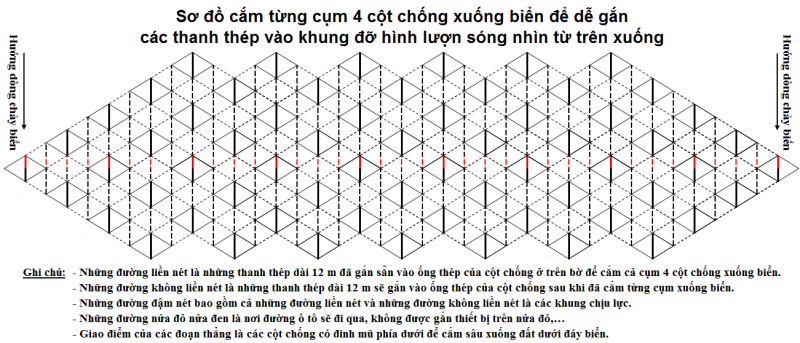

    Do có đường ô tô ở giữa khung đỡ nên khi lắp ghép cần lưu ý 3 vấn đề sau:
    - Các thiết bị gắn trong khung chịu lực chỉ nằm ở một bên, còn lại hơn 5 m là khoảng trống, vì vậy cần dành khoảng trống cho đường ô tô như trong hình vẽ.
    - Các thanh thép chịu lực trong 2 khung chịu lực cạnh nhau nằm gối đầu lên nhau và các thanh thép chịu lực trong các cụm 4 cột chống đã gắn trên bờ đều ở vị trí thấp. Để đường ô tô ít lên dốc xuống dốc, các thanh thép chịu lực gắn trên biển nằm trên đường ô tô cần gắn ở vị trí thấp, chỉ trừ các thanh thép chịu lực phải gắn trên các thanh thép chịu lực của 2 cụm 4 cột chống gần nhau bắt buộc phải gắn ở vị trí cao.
    - Tại những nơi trên đường ô tô, chỗ gắn các thanh thép chéo đỡ các thanh thép chịu lực tầng liên kết trên vào các ống thép cột chống nên cho cao hơn để ô tô có thể qua lại dễ dàng.
    Phần lớn các cột chống trong khung đỡ này đều ở nơi biển sâu hơn nên chỉ một số ít cụm 4 cột chống ở gần bờ có thể tháo các ống thép nhỏ buộc vào ống bê tông dự ứng lực ra được để dùng cho các cụm khác. Còn lại các cụm 4 cột chống khác ở sâu hơn phải buộc các ống nhỏ bằng thép hoặc bằng chất liệu khác ở ngay gần phía dưới ống bê tông dự ứng lực và không tháo ra được do nó ở sâu gần đáy biển. Ta chỉ cần khoan vài lỗ ở mỗi ống này là có thể làm nhà cho cá con trú ẩn vì khi đã bơi vào đây thì không loại sinh vật biển nào lớn hơn có thể chui vào được, như vậy số lượng cá sẽ tăng lên nhanh chóng.

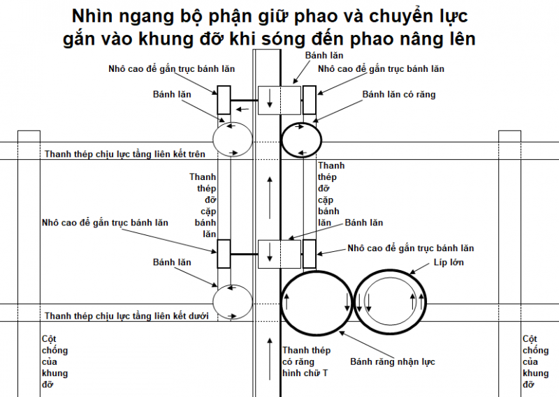

    3. Biến chuyển động nâng lên hạ xuống của phao thành chuyển động quay tròn theo một chiều nhất định để chạy máy phát điện:
    3.1. Biến chuyển động nâng lên hạ xuống của phao thành chuyển động quay đi quay lại:
    Có thể làm theo sơ đồ sau:
    Phao nâng lên hạ xuống theo sóng làm cho thanh thép có răng đứng giữa phao cũng phải nâng lên hạ xuống theo. Bánh răng nhận lực tiếp xúc với thanh thép có răng biến chuyển động nâng lên hạ xuống thành chuyển động quay đi quay lại.

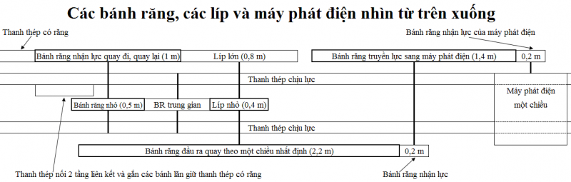

    3.2. Biến chuyển động quay đi quay lại thành chuyển động quay tròn theo một chiều nhất định với tốc độ hàng nghìn vòng phút để chạy máy phát điện:
    Trong hình vẽ này có các bánh răng liền nhau, nên tôi phải dùng các đường đậm nét và không đậm nét để phân biệt chúng. Các tỷ lệ về đường kính của bánh răng nhận lực/líp lớn và bánh răng nhỏ/líp nhỏ phải bằng nhau để trục chuyển lực quay được bình thường.
    Líp lớn và líp nhỏ gắn cùng chiều vào trục chuyển lực. Bánh răng trung gian nằm giữa bánh răng nhỏ và líp nhỏ làm cho líp lớn và líp nhỏ luôn luôn quay ngược chiều nhau. Do đó khi trục nhận lực quay đi quay lại thì trục chuyển lực chỉ có thể quay theo một chiều nhất định.
    Khi trục nhận lực quay được 1 vòng thì trục chuyển lực quay được: 1/0,8 = 1,25 vòng.
    Khi trục chuyển lực quay được 1 vòng thì trục truyền lực sang máy phát điện quay được: 2,2/0,2 = 11 vòng.
    Khi trục truyền lực sang máy phát điện quay được 1 vòng thì máy phát điện quay được: 1,4/0,2 = 7 vòng.
    Như vậy khi trục nhận lực quay được 1 vòng thì máy phát điện quay được: 1,25x11x7 = 96,25 vòng.
    Giả thử khi sóng cao 1,8 m, ta có chu kỳ sóng 4,96 giây và khoảng nâng lên hạ xuống của phao là 1,66 m. Như vậy trong 1 phút quãng đường nâng lên hạ xuống của phao là: 1,66x2x60/4,96 = 40,16 m.
    Bánh răng nhận lực có đường kính là 1 m, nên có chu vi là 3,1416 m. Khi sóng cao 1,8 m, trong 1 phút trục nhận lực sẽ quay được số vòng là: 40,16/3,1416 = 12,78 vòng.
    Như vậy khi sóng cao 1,8 m, trong 1 phút máy phát điện sẽ quay được số vòng là: 12,78x96,25 = 1.230 vòng. Nhưng thực ra do khi chạy máy phát điện sẽ có lực cản rất lớn nên khoảng nâng lên hạ xuống của phao sẽ giảm đi và tốc độ quay của máy phát điện cũng sẽ giảm đi. Khi có sóng cao hơn thì máy phát điện sẽ quay nhanh hơn. Các đường kính trong hình vẽ trên chỉ là thí dụ để tính toán mà thôi, các bạn có thể thay đổi chúng cho phù hợp.
    Việc biến chuyển động nâng lên hạ xuống của phao thành chuyển động quay tròn theo một chiều nhất định để chạy máy phát điện, bơm nước,... đã được đăng ký với Cục Sở hữu Trí tuệ. Căn cứ Quyết định số 36352/QĐ-SHTT ngày 20/06/2016, Cục Sở hữu Trí tuệ đã cấp Bằng độc quyền Giải pháp hữu ích số 1396 về Cơ cấu biến đổi chuyển động với 3 phương án.

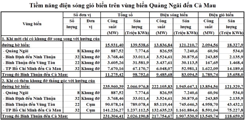

    4. Ước tính sản lượng điện sóng biển:
    4.1. Dự kiến các mức giảm sản lượng điện:
    Trên vùng biển Quảng Ngãi đến Ninh Thuận do nơi biển sâu bằng nửa bước sóng rất gần bờ nên ta chỉ giảm sản lượng điện 5% chủ yếu để dự phòng rủi ro. Nhưng nơi biển sâu bằng nửa bước sóng trong vùng biển Bình Thuận đến Cà Mau ở xa bờ hơn nhiều, sóng sẽ ma sát với đáy biển nhiều hơn nên mức giảm sản lượng điện phải tăng lên khá nhiều và dự kiến là 15% cho khung đỡ song song với hướng của đường bờ biển khi phía ngoài không có các khung đỡ thẳng góc với hướng của đường bờ biển. Khi có thêm 30 khung đỡ thẳng góc với hướng của đường bờ biển thì sóng còn phải đi qua các khung đỡ loại này nên tôi dự kiến giảm sản lượng điện 24,5% cho khung đỡ song song với hướng của đường bờ biển.
    Đối với các khung đỡ thẳng góc với hướng của đường bờ biển thì tâm của các phao vẫn cách đều nhau 11,8 m như trong các bài trước, nhưng khi chuyển sang khung đỡ hình lượn sóng thì tuy khung đỡ ngắn hơn nhưng trong khung đỡ có nhiều phao hơn và phía trước phao trong hàng đầu tiên có cột chống. Vì vậy trước đây vẫn tính giảm sản lượng điện 5% cho an toàn, nay cần giảm thêm là giảm 10% cho an toàn hơn.
    Đối với các mức giảm sản lượng điện khác vẫn giữ nguyên như trong bài: “3 phương án điện sóng gió biển trên vùng biển Bình Thuận đến Cà Mau” đã đưa lên Diễn đàn webdien.com ngày 15/09/2016.

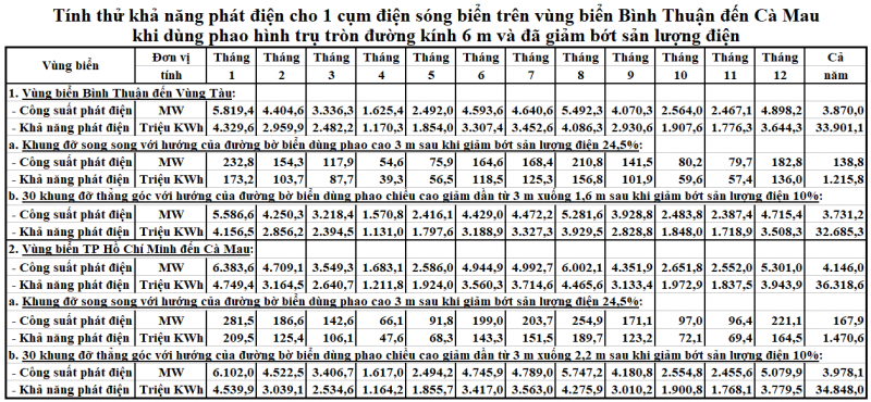

    4.2. Kết quả tính toán sản lượng điện:
    Cụm điện sóng biển trên vùng biển Bình Thuận đến Cà Mau có sản lượng điện rất lớn và vốn đầu tư cũng rất lớn nên ta phải làm dần từng bước. Nên trước tiên tôi tính chỉ có khung đỡ song song với hướng của đường bờ biển cho có vốn đầu tư ít hơn rất nhiều. Sau này có nhiều vốn và đã khảo sát kỹ dòng chảy biển sẽ làm thêm các khung đỡ thẳng góc với hướng của đường bờ biển nối với khung đỡ song song với hướng của đường bờ biển đã có sẵn bằng các cầu nhỏ.
    4.2.1. Khi chỉ sử dụng khung đỡ song song với hướng của đường bờ biển:
    4.2.2. Khi tính cho mỗi cụm điện sóng biển trên vùng biển Bình Thuận đến Cà Mau:

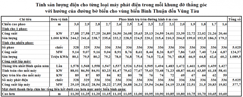

    4.2.2.1. Mỗi khung đỡ thẳng góc với hướng của đường bờ biển trên vùng biển Bình Thuận đến Vũng Tàu:
    Khung đỡ thẳng góc với hướng của đường bờ biển có 5.025 bộ tạo nguồn điện. Sản lượng điện của khung đỡ này phụ thuộc vào số lượng phao từng loại nên phải tính cho từng loại phao rồi cộng lại. Công suất lắp máy cho từng loại phao tạm tính bằng 2 lần công suất bình quân của tháng lớn nhất rồi quy tròn lên. Sản lượng điện của mỗi khung đỡ như trong biểu sau:
    Số phao tạm để như vậy cho các phao trong mỗi cột đều cùng loại với nhau, cụ thể như sau: 328 phao cao 3 m gồm 20 phao ở phần đầu khung đỡ và 308 phao ở 44 cột tiếp theo, 336 phao cao 1,6 m gồm 21 phao ở phần cuối khung đỡ và 315 phao ở 45 cột trước đó, các số 308, 315 và 336 đều là bội số của 7.

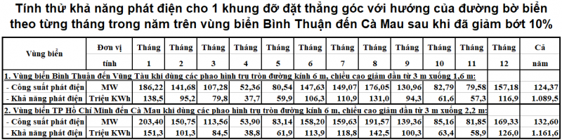

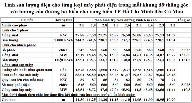

    4.2.2.2. Mỗi khung đỡ thẳng góc với hướng của đường bờ biển trên vùng biển TP Hồ Chí Minh đến Cà Mau:
    Khung đỡ thẳng góc với hướng của đường bờ biển cũng có 5.025 bộ tạo nguồn điện, nhưng phao thấp nhất cao 2,2 m. Sản lượng điện của mỗi khung đỡ như trong biểu sau:

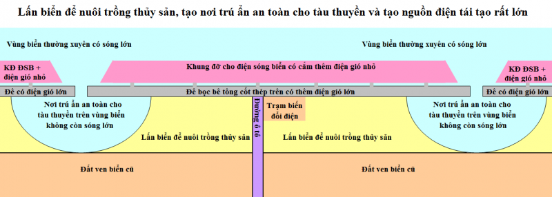

    Khi phía sau khung đỡ song song với hướng của đường bờ biển có đê thì sóng tới và sóng phản xạ gặp nhau, sóng lại càng dữ dội hơn và sản lượng điện vùng gần đê sẽ tăng thêm. Khung đỡ thẳng góc với hướng của đường bờ biển xa đê hơn, nhưng những phao ở gần đê nhất cũng có khả năng tăng sản lượng điện. Nhưng tôi chưa tính tăng thêm vì sản lượng điện đã quá lớn rồi và mức độ tăng thêm là bao nhiêu phải qua thực tế mới xác định được, tuy nhiên đối với những phao cao 3 m cũng nên để máy phát điện một chiều càng gần đê càng lớn hơn, thí dụ như công suất từ 89 KW đến 105 KW chẳng hạn.
    Số phao trong mỗi cột đều cùng loại với nhau, cụ thể như sau: 545 phao cao 3 m gồm 20 phao ở phần đầu khung đỡ và 525 phao ở 75 cột tiếp theo, 560 phao cao 2,2 m gồm 21 phao ở phần cuối khung đỡ và 539 phao ở 77 cột trước đó, các loại phao từ 2,3 m đến 2,9 m đều có 560 phao ở 80 cột.

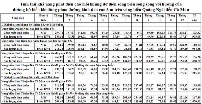

    4.2.2.3. Sản lượng điện cho mỗi khung đỡ thẳng góc với hướng của đường bờ biển tính theo từng tháng:
    4.2.2.4. Sản lượng điện cho mỗi cụm điện sóng biển:

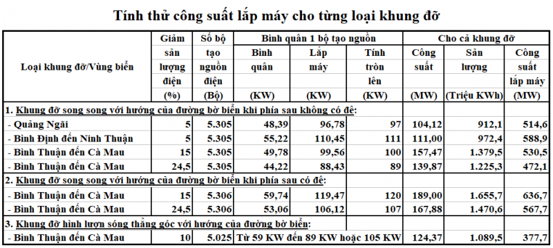

    4.2.3. Tính thử công suất lắp máy cho từng loại khung đỡ:

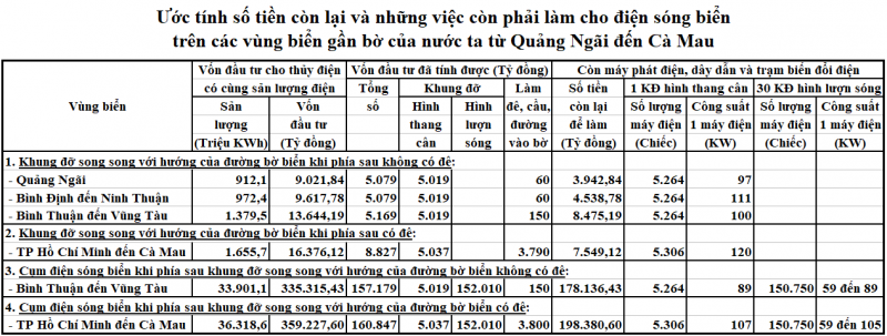

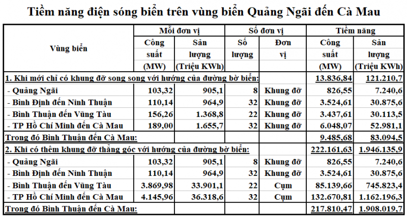

    4.2.4. Tiềm năng điện sóng biển trên vùng biển Quảng Ngãi đến Cà Mau:
    Trên vùng biển Quảng Ngãi đến Ninh Thuận chỉ có khung đỡ song song với hướng của đường bờ biển không có đê do đáy biển sâu nhanh. Trên bờ vùng biển Bình Thuận đến Vũng Tàu có ít đồng bằng ven biển nên tôi cũng chỉ tính cụm điện sóng biển mà phía sau khung đỡ song song với hướng của đường bờ biển không có đê. Trên bờ vùng biển Thành phố Hồ Chí Minh đến Cà Mau toàn là đồng bằng nên tôi phải tính cụm điện sóng biển mà phía sau khung đỡ song song với hướng của đường bờ biển có đê. Từ đó có thể tính được tiềm năng điện sóng biển của các vùng biển này như trong biểu sau:
    Nếu so sánh với lượng điện sản xuất và mua của cả nước năm 2016 là 176,99 tỷ kWh (Số liệu trong bài: “Thủ tướng đánh giá cao EVN vì 3 năm liền không thiếu điện” trên trang Web evn.com.vn) thì tiềm năng này lớn gấp 11 lần. Nếu so sánh với nhu cầu điện lớn nhất của năm 2030 là 632 tỷ KWh thì tiềm năng này lớn gấp 3,08 lần.

    Trong cụm điện sóng biển số điện gió nhỏ này sẽ cho lượng điện là: Công suất bình quân: 7,62+217,78 = 225,40 MW, sản lượng: 66,75+1.907,44 = 1.974,19 triệu KWh, công suất lắp máy: 26,2+748,6 = 774,8 MW.

    Trên đê gió rất mạnh và chỉ cần mở rộng ở một số chỗ cho đê vững chắc hơn là ta có thể dựng được những cột điện gió lớn với công suất 1,6 – 2 MW. Đê dài hơn 9 km, nếu cứ 125 m lại dựng một cột điện gió lớn thì số cột dựng được là: 9/0,125+1 = 73 cột. Điện gió Bạc Liêu có 62turbinđiện gióvới tổng công suất lắp máy là 99,2 MWvà điện sản xuất mỗi năm khoảng 320 triệu KWh, tính ra công suất bình quân là: 320x1.000/(365x24) = 36,53 MW. Mỗiturbinđiện gió có công suất lắp máy là: 99,2/62 = 1,6 MW, công suất bình quân là: 36,53/62 = 0,59 MW và điện sản xuất mỗi năm khoảng: 320/62 = 5,16 triệu KWh. Như vậy điện gió trên đê có thể cho lượng điện là: Công suất lắp máy: 1,6x73 = 116,8 MW, công suất bình quân: 0,59x73 = 43,07 MW và điện sản xuất mỗi năm: 5,16x73 = 376,68 triệu KWh, lớn gấp hơn 1,18 lần Điện gió Bạc Liêu.
    Trên vùng biển Thành phố Hồ Chí Minh đến Cà Mau mỗi khung đỡ song song với hướng của đường bờ biển khi có thêm điện gió lớn trên đê sẽ cho lượng điện là: Công suất bình quân: 7,62+43,07 = 50,69 MW, sản lượng: 66,75+376,68 = 443,43 triệu KWh, công suất lắp máy: 26,2+116,8 = 143,0 MW.
    Cũng trên vùng biển này mỗi cụm điện sóng biển khi có thêm điện gió lớn trên đê sẽ cho lượng điện là: Công suất bình quân: 225,40+43,07 = 268,47 MW, sản lượng: 1.974,19+376,68 = 2.350,87 triệu KWh, công suất lắp máy: 774,8+116,8 = 891,6 MW.

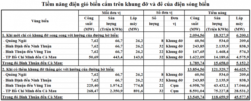

    5.3. Tiềm năng điện gió biển cắm thêm trên các khung đỡ và trên đê của điện sóng biển:
    6. Tiềm năng điện sóng gió biển:

    Do chiều cao của phao giảm dần từ 3 m xuống còn 1,6 m hoặc 2,2 m nên phần thép và bê tông sẽ giảm bớt nhưng để cho rộng rãi vẫn tạm dùng số đã tính được trong mục 7.1.1 là vốn đầu tư của 1 cụm tạo nguồn lực cho chạy máy phát điện 427 triệu đồng. 5.025 bộ tạo nguồn lực chạy máy phát điện có vốn đầu tư là: 427x5.025 = 2.145.675 triệu đồng.

    7.2.3. Dựng khung đỡ và gắn các cụm tạo nguồn điện trên khung đỡ:
    Khung đỡ này gắn trên bờ chỉ toàn những cụm 4 cột chống và các ống bê tông dự ứng lực dài hơn nên cần trục trên sà lan tự hành phải có sức nâng trên 40 tấn.
    Việc gắn từng cụm nhỏ ở trên bờ, dùng sà lan tự hành trên có cần trục để vận chuyển và cắm từng cụm đó xuống biển rồi kết nối chúng lại với nhau để chúng có thể hoạt động tốt đòi hỏi một công sức rất lớn vì thế tôi tạm ước tính phần này hết khoảng 1.600 tỷ đồng.
    Như vậy tổng vốn đầu tư cho 1 khung đỡ song song với hướng của đường bờ biển phía sau có đê hết khoảng: 2.145,675+1.321,061+1.600 = 5.066,736 tỷ đồng, tính tròn lên là 5.067 tỷ đồng. Vốn đầu tư cho 30 khung đỡ loại này là: 5.067x30 = 152.010 tỷ đồng.

    7.4. Điện sóng biển trên vùng biển Quảng Ngãi đến Cà Mau có khả năng rẻ hơn thủy điện hay không?
    Suất đầu tư cho thủy điện tạm tính như của nhà máy thủy điện Sông Lô 6 là 9,891 tỷ đồng cho sản lượng điện 1 triệu KWh/năm thì ta có kết quả tính toán được như trong biểu sau:
    Số tiền còn lại và những việc còn lại đã có trong biểu. Những việc còn lại chỉ là những máy phát điện một chiều với số lượng và công suất đã có trong biểu gắn vào các khung đỡ, các đường dây điện nối từ các máy phát điện một chiều đó tới trạm biến đổi điện sao cho hao tổn điện trên đường dây thấp nhất và xây dựng trạm biến đổi điện. Kính mong các chuyên gia về xây dựng công trình điện ước tính giúp hộ những việc còn lại đó sẽ hết khoảng bao nhiêu tỷ đồng và chiếm khoảng bao nhiêu phần trăm so với số tiền còn lại khổng lồ vừa ước tính cho từng vùng biển trong biểu trên. Từ đó ta có thể thấy được ngay giá thành phát điện của điện sóng biển làm theo kiểu hoàn toàn Việt Nam trên vùng biển Quảng Ngãi đến Cà Mau có rẻ hơn so với thủy điện hay không? Đặc biệt là điện sóng biển trên vùng biển Bình Thuận đến Cà Mau có rẻ hơn khá nhiều so với thủy điện hay không?
    7.5. Vì sao giá thành phát điện của điện sóng biển làm theo kiểu hoàn toàn Việt Nam lại thấp như vậy?

    - Lực nâng lên hạ xuống theo sóng của mỗi phao hình trụ tròn đường kính 6 m có thể lớn tới vài chục tấn. Hơn 5.000 phao trên mỗi khung đỡ được sóng nâng lên hạ xuống cho năng lượng rất lớn. Việc biến chuyển động nâng lên hạ xuống của phao thành chuyển động quay tròn theo một chiều nhất định để chạy máy phát điện, bơm nước,... đã được đăng ký với Cục Sở hữu Trí tuệ. Căn cứ Quyết định số 36352/QĐ-SHTT ngày 20/06/2016, Cục Sở hữu Trí tuệ đã cấp Bằng độc quyền Giải pháp hữu ích số 1396 về Cơ cấu biến đổi chuyển động với 3 phương án. Độ cao bình quân sóng biển trên vùng biển Bình Thuận đến Cà Mau khoảng 1,87 m, nhưng chỉ cần làm theo sơ đồ như trong phần 3 của bài này là có thể có tốc độ quay của máy phát điện một chiều lên đến hàng nghìn vòng/phút.
    - Khung đỡ trong điện sóng biển không phải xây dựng từ dưới đáy biển lên, mà chỉ cần gắn ngay trên bờ các thanh thép dài 12 m vào các ống thép của cột chống thành từng cụm 3 hoặc 4 cột chống để cắm dần từng cụm xuống biển, đoạn đường đi lại và đứng làm việc của công nhân trong cụm cũng được gắn ngay trên bờ, rồi gắn tiếp những thanh thép dài 12 m để nối các cụm đó lại với nhau thành khung đỡ với 7 hàng phao. Các cột chống trong khung đỡ không nhiều, thí dụ như trong khung đỡ song song với hướng của đường bờ biển phía sau có đê có tới 5.306 bộ tạo nguồn điện nhưng chỉ có 5.313 cột chống. Trong mỗi khung đỡ có 2 tầng liên kết, trong mỗi tầng thì các thanh liên kết tạo thành những tam giác đều nên khung đỡ rất vững chắc. Các khung đỡ thẳng góc với hướng của đường bờ biển đều kết nối với khung đỡ song song với hướng của đường bờ biển nên xe con, xe tải nhỏ chở vật liệu điện có thể ra đến chỗ xa nhất khung đỡ của điện sóng biển và công nhân đi làm việc có thể để xe máy ngay trên đường đi trong khung đỡ.

    8.2. Lấn biển để nuôi trồng thủy sản, tạo nơi trú ẩn an toàn cho tàu thuyền đánh cá khi có bão hoặc áp thấp nhiệt đới:
    Trên vùng biển Thành phố Hồ Chí Minh đến Cà Mau, nếu ở nơi biển sâu khoảng 5 m có những đê bọc bê tông song song với hướng của đường bờ biển, mỗi đê dài khoảng hơn 9 km và chúng được đặt ngay gần nhau, thí dụ như chúng chỉ cách nhau khoảng gần 1 km chẳng hạn để tàu đánh cá có lối ra vào thì sóng biển sau khi đi qua cửa này sẽ bị phân tán ra nhiều phía. Khi sóng đến bờ biển đối diện với cửa này thì chỉ còn là những sóng nhỏ, những nơi xa hơn sẽ không còn sóng để làm sạt lở bờ biển và đê biển nữa. Như vậy vùng biển phía trong không còn sóng sẽ là nơi trú ẩn an toàn cho tàu thuyền đánh cá khi có bão hoặc áp thấp nhiệt đới. Do đó ta cũng không cần phải mất hàng nghìn tỷ đồng để đắp hàng chục km đê biển kiên cố ngăn nước biển dâng và chắn sóng mà có thể dùng số tiền đắp đê đó vào việc thuê các tàu hút cát để hút cát ở những chỗ biển sâu khoảng 3 m đến 4 m phun vào những chỗ biển nông hơn tạo thành vùng cát dài hình vòng cung lõm nổi cao hơn mực nước biển khoảng hơn 3 m so với khi thủy triều dâng lên đến mức cao nhất cho dân cư sinh sống, phía sau có thể tạo thành vùng nuôi trồng thủy sản. Sơ đồ lấn thêm ra biển như trong hình sau:
    8.3. Điện sóng biển có khả năng cứu được lượng phù sa màu mỡ về đồng bằng sông Cửu Long hay không?
