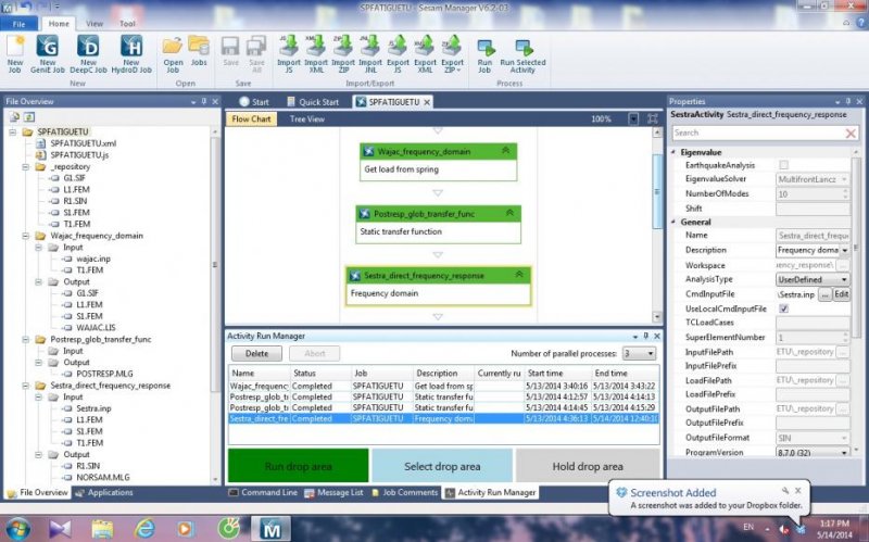

    Phát đạt cái gì haha có mà hộc máu và căng thẳng thì có!!
    Ví dụ chạy 1 bài toán tính toán của Thiên Ưng thôi mà xem nè ( đây mới là bước thứ 3 thôi đấy mà đã mất hơn 20 tiếng, mình để máy chạy xuyên đêm đến trưa nay mới xong hehe) Nói chung là ko dễ ăn đâu.
    P.s : máy tính mình hơi cùi ( Core 2 Duo 2.4 ram 3GB) tu.jpg
