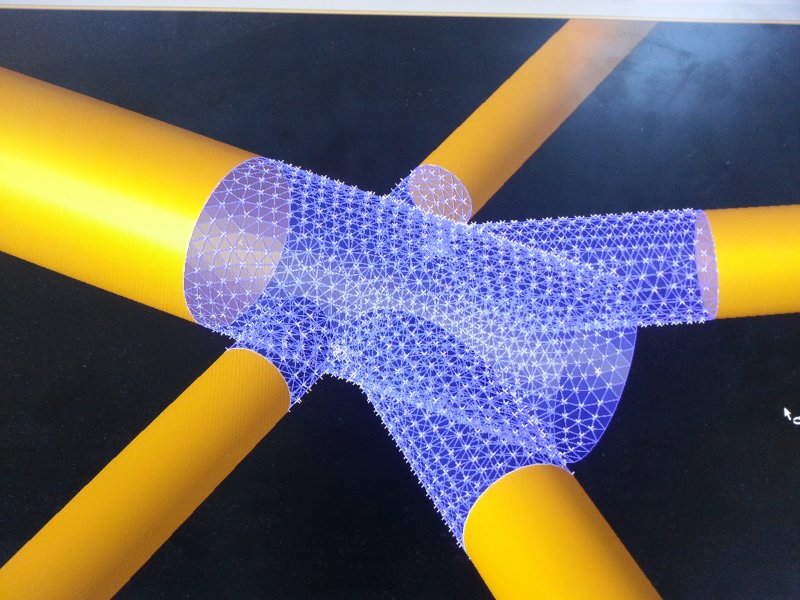

    Kể từ SACS 5.7 trở đi đã hỗ trợ kiểm tra local check trực tiếp cho các nút trong mô hình tổng thể ( global model) thông qua công cụ JOINT MESHER nên thiết nghĩ phát triển theo cách này sẽ chuyên nghiệp hơn là bảng tính.
    Về cơ bản khi bạn kiểm tra kết cấu trong mô hình tổng thể thấy có nút bị Failed thì có thể Mesh trực tiếp nút đó bằng công cụ nói trên sau đó gia cố nút ( tăng Yield Strength, thêm Ring plates, stiffeners, vân vân) rồi kiểm tra lại.
