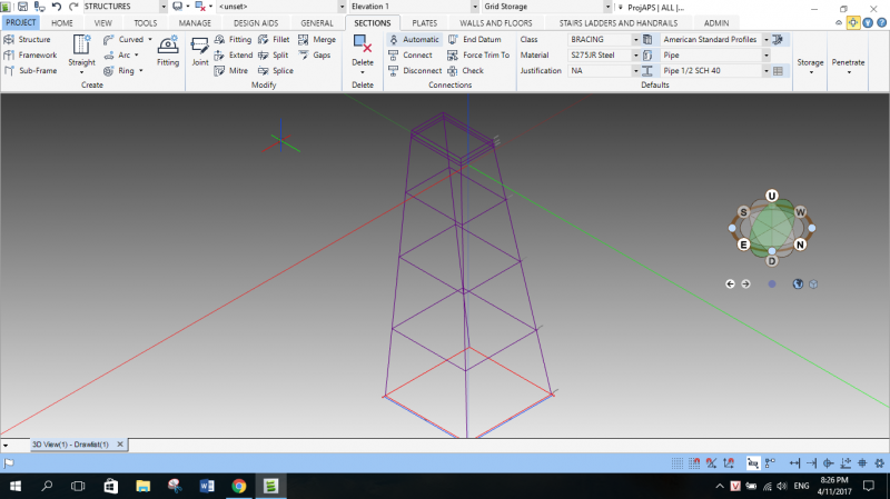

    Các bậc tiền bối cho em hỏi phải vẽ grid như thế nào để lúc vẽ giàn thao tác sẽ nhanh hơn ạ. Và lúc chọn mặt cắt thì chọn loại nào để có thể sử dụng gap tại nút ạ. Em cảm ơn mọi người.

    Còn bác Duy Nhân muốn design trong E3D luôn thì bác chọn mặt lưới cần vẽ, xong vào view, chọn view selection or current elemement nó sẽ clip view theo mặt đấy. muốn vẽ gap thì chú ý tới main member mà mình bắt điểm trước khi vẽ brace...em thấy vẽ khá nhanh và hay...vẽ tâm tới tâm rồi vào modify chọn gap để điều chỉnh nhé.

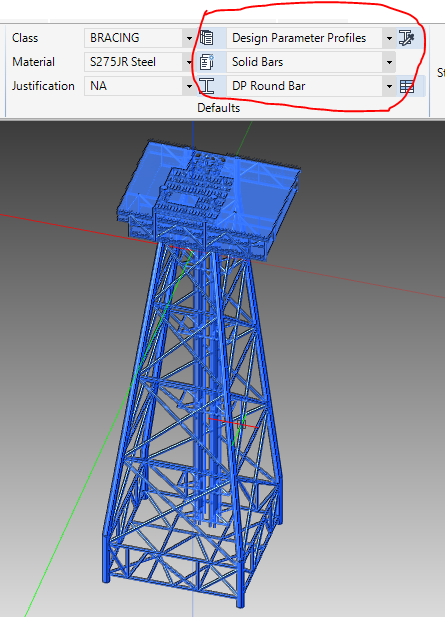

    Vấn đề là chỗ khoanh đỏ ấy bác, nếu như chọn Standard Profiles thì mới gap được, còn nếu chọn design như trong hình thì nó không cho gap bác ạ.
  9. Lionstar007
    Lionstar007 Member
    5/9/12
    31
    Đúng roài, bác nói đúng roài...nó báo lỗi unsepec.....hờ hờ...bác hãy hỏi các bác dùng pdms xử lý cái rule cho phần paradesign này xem sao nhé. trong lúc chờ đợi câu trả lời em cũng sẽ tìm hiểu với bac...thanks bác nhé...vui vui

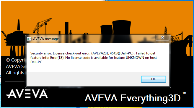

    Có ACE nào khi cài E3D mà bị lỗi như vậy chưa? Các ACE có phương pháp gì để cài trên Win7 Pro thành công chưa?
    Bản cài của mình load từ :www.p30download.com
    Xin cảm ơn
  16. Lionstar007
    Lionstar007 Member
    5/9/12
    31
    Hình như chỉ cài dc trên win 10. ko biết có anh em nào trên viện nipi đã cài được trên win 7 chưa nhỉ?
