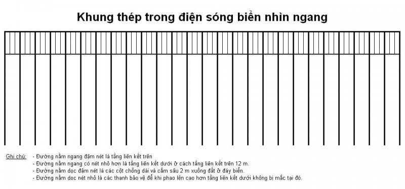

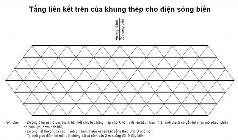

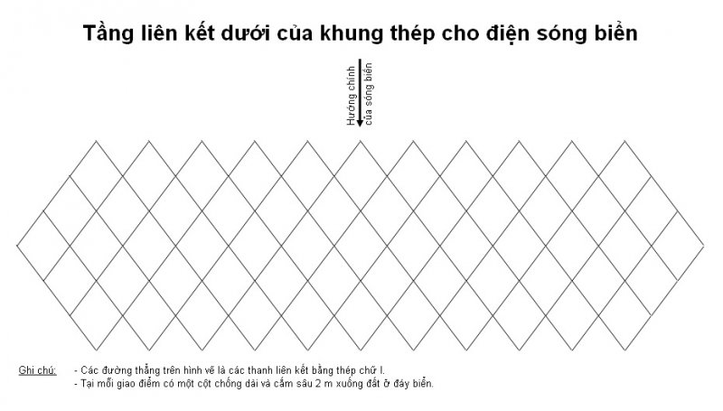

    Sơ đồ khung thép cho điện sóng biển loại nhỏ như trong 3 hình vẽ sau:
    Tôi vẽ không được tốt, xin các bạn thông cảm.

    Rất cám ơn bạn hasam119. Xin gửi lên 3 hình vẽ sau:

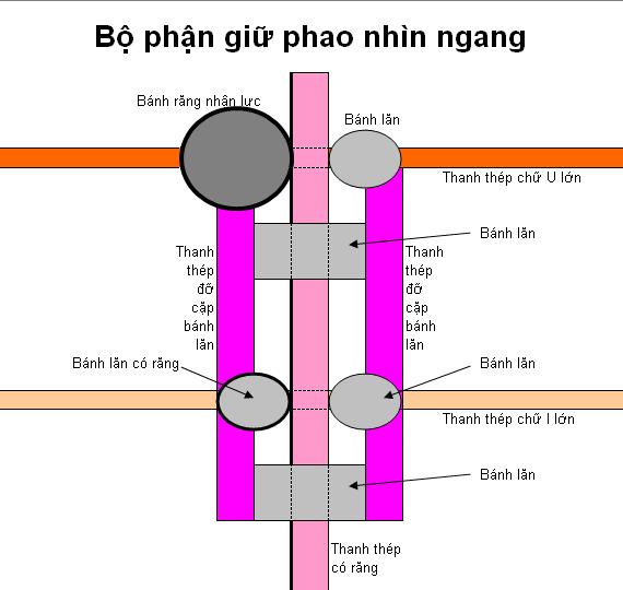

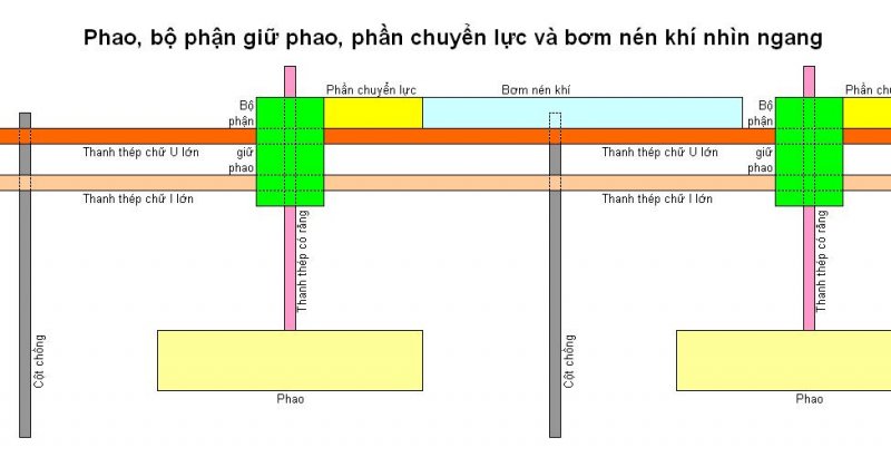

    2. Phần dưới biển chỉ có khung, phao, bộ phận giữ phao, phần chuyển lực, bơm nén khí và đường ống dẫn khí nén mà thôi. Các bình chứa khí nén, thùng khí vào, thùng khí ra và các tổ máy phát điện hoàn toàn ở trên bờ. Do các thanh thép chữ U lớn nối tiếp nhau nên chỉ cần gắn bộ phận giữ phao, phần chuyển lực vào nó, còn bơm nén khí có thể gắn sang thanh thép chữ U nối tiếp. Nếu tổng chiều dài của các thiết bị này vượt quá 11,5 m thì ta mới cần thanh thép lớn khác ở ngay cạnh và song song với thanh thép chữ U để gắn bơm nén khí. Dùng bơm nén khí pít tông nhiều tầng đồng trục, nếu thấy không cần phần chuyển lực, có thể bỏ nó đi. Phần khung tôi đã có 3 hình vẽ rồi. Nay tôi xin vẽ thêm sơ đồ cụ thể của phần còn lại được gắn trên tầng liên kết trên như trong 2 sơ đồ sau:
    Sơ đồ truyền lực trong bộ phận chuyển lực đã có trong bài: “Nguồn điện vô cùng to lớn rồi”. Có lẽ chẳng cần đưa vào đây làm gì.

    Rất cám ơn bạn hoangtu. Xin hỏi thêm bạn một vấn đề sau:
    Máy phát điện đặt ở trên bờ. Phần thiết bị đặt trên đỉnh cột chỉ có bộ phận giữ phao, phần chuyển lực, bơm nén khí và ống dẫn khí nén. Dùng bơm nén khí pít tông nhiều tầng đồng trục nếu thấy không cần phải chuyển từ chuyển động quay đi, quay lại thành chuyển động quay tròn theo một chiều nhất định thì có thể bỏ phần chuyển lực đi. Toàn bộ số thiết bị đó có lẽ chỉ nặng khoảng vài tấn nhưng bộ phận giữ phao luôn chịu tác động do phao nâng lên, hạ xuống với lực tối đa khoảng 50 tấn. Cọc có thể dài đến 60 m là đủ rồi, nhưng đường kính của cọc cần khoảng bao nhiêu và cọc phải đóng sâu xuống đất ở đáy biển khoảng bao nhiêu mét để có thể chịu đựng được các lực tác động trên mà không bị lún sâu thêm?
    Về cột chống theo suy nghĩ của tôi thì:
    • Với số lượng cột chống lên tới trên 8.000 chiếc nên có thể đặt hàng với nhiều loại có chiều dài khác nhau. Phần phủ bê tông có thể dài bằng nhau còn phần chỉ có ống thép chiều dài có thể khác nhau. Nên giá thành có lẽ không đắt thêm nhiều.
    • Các thanh liên kết có thể dùng loại thép to hơn để dự phòng, khả năng hỏng sẽ ít xảy ra. Trong mấy nghìn thanh liên kết mà bị hỏng vài thanh có lẽ cũng dễ dàng khắc phục.

    Rất cám ơn bạn hoangtu. Như vậy ta đã có 3 phương án để xem xét:
    • Phương án 1: Như tôi đã dự kiến ban đầu.
    • Phương án 2: Chỉ khác phương án 1 ở chỗ đổ đầy bê tông vào trong cột chống, bên ngoài cũng phủ bê tông chỉ còn hở phần trên khoảng 10 m để gắn các tầng liên kết trên và liên kết dưới, phần vành của đinh mũ phía dưới cột cũng được phủ bê tông để nâng cao tuổi thọ và khả năng chịu lực của cột chống.
    • Phương án 3: Dùng cọc bê tông dự ứng lực làm cột chống. Trong phương án này chỉ cần tầng liên kết trên mà thôi. Nhưng cột chống cần dài mới vươn xa ra biển để thu được nhiều sóng. Không biết những cọc dài trên 50 m có dễ mua hay không? Chi phí cho 1 cọc dài như vậy, sau khi đóng xong sẽ lên tới bao nhiêu?
    Để có thể nhận được nhiều năng lượng của sóng, cần tách khung thép ra thành nhiều khung, số lượng hàng phao trên mỗi khung càng ít càng tốt. Trong phương án 3 có lẽ chỉ cần 2 hoặc 3 hàng phao là đủ, nhưng trong 2 phương án đầu số hàng phao phải nhiều hơn vì các cột chống phải dựa vào nhau.
    Ngoài ra còn có thể có nhiều phương án khác, xin các bạn đưa tiếp.
    Mong các bạn bình luận về các phương án này để tìm ra phương án kinh tế nhất với từng điều kiện cụ thể trên các vùng biển của nước ta. Trước mắt xin tập trung vào vùng biển gần bờ thường xuyên có sóng lớn nhất ở nước ta là vùng biển từ Bình Thuận đến Cà Mau, trong đó có vùng biển nên tập trung làm trước là vùng biển từ Thành phố Hồ Chí Minh đến phía đông tỉnh Cà Mau.
    Về phao tôi cũng đã nêu vấn đề có thể dùng phao bê tông cốt thép để nâng cao tuổi thọ của phao được hay không? Nếu cột chống và phao đều bằng bê tông cốt thép cả thì phần thường xuyên ngâm trong nước biển chỉ còn có đường ống chính dẫn khí nén mà thôi. Bạn hoangtu cho biết phao rất khó chế tạo dạng bê tông cốt thép. Tôi thấy nếu khó chế tạo thì dùng phao thép cũng được. Các bạn thấy thế nào, cũng xin cho bình luận.
    Rất mong sự giúp đỡ của các bạn. Xin chân thành cám ơn.
