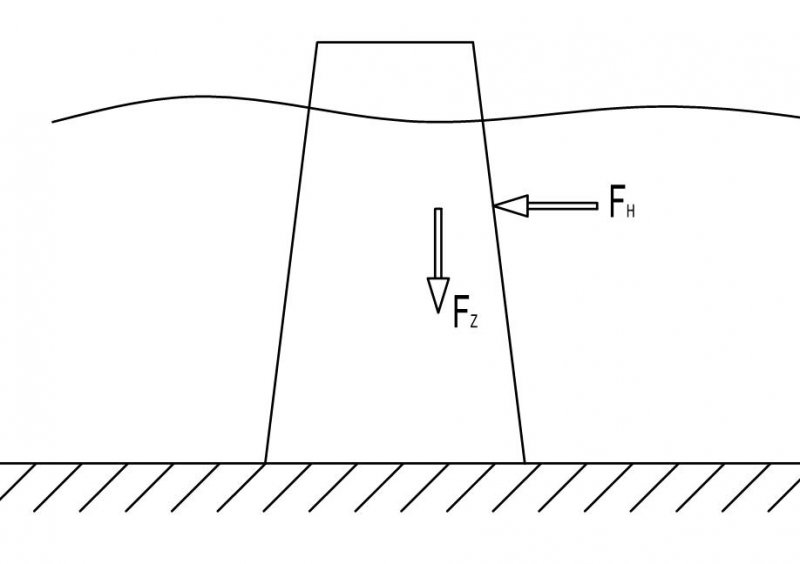

    Khái niệm sự ổn định chân đế thép Jacket trạng thái tiếp đáy trong quá trình lắp đặt
    Khái niệm
    Sự ổn định của chân đế thép ở trạng thái tiếp đáy trong quá trình lắp đặt là trạng thái đứng yên của chân đế dưới tác dụng của tải trọng bản thân, tải trọng do môi trường và tải trọng do quá trình đóng cọc từ khi tháo dời toàn bộ cáp cẩu liên quan ra khỏi khối chân đế đến khi hoàn thành công tác đóng cọc.
    Hình 1: Chân đế ở trạng thái ổn định dưới đáy biển
    Onbottom.jpg ​
    Trong thực tế thi công lắp đặt biển, để tiết kiệm chi phí, tạo không gian cho việc lắp đặt và có tính khả thi thì thông thường chỉ sử dụng một tàu cẩu duy nhất. Sau khi chân đế được quay lật xong, toàn bộ hệ thống xả khí và bơm dằn sẽ hoạt động để xả khí và bơm nước dằn vào trong ống chính chân đế và phao phụ để tăng
    khối lượng bản thân cho chân đế, tăng khả năng ổn định dưới tác dụng của tải trọng môi trường và tải trọng do quá trình đóng cọc.
    Sau khi chân đế đã được đưa vào vị trí lắp đặt cuối cùng thì toàn bộ cáp cẩu liên quan sẽ được tháo khỏi chân đế để thực hiện công tác lắp và đóng cọc. Toàn bộ quy trình và các phân tích tính toán đòi hỏi phải có những tính toán thật chính xác, tỉ mỉ dựa trên các số liệu đầu vào của thiết kế và các thông số địa chất, môi trường cụ thể

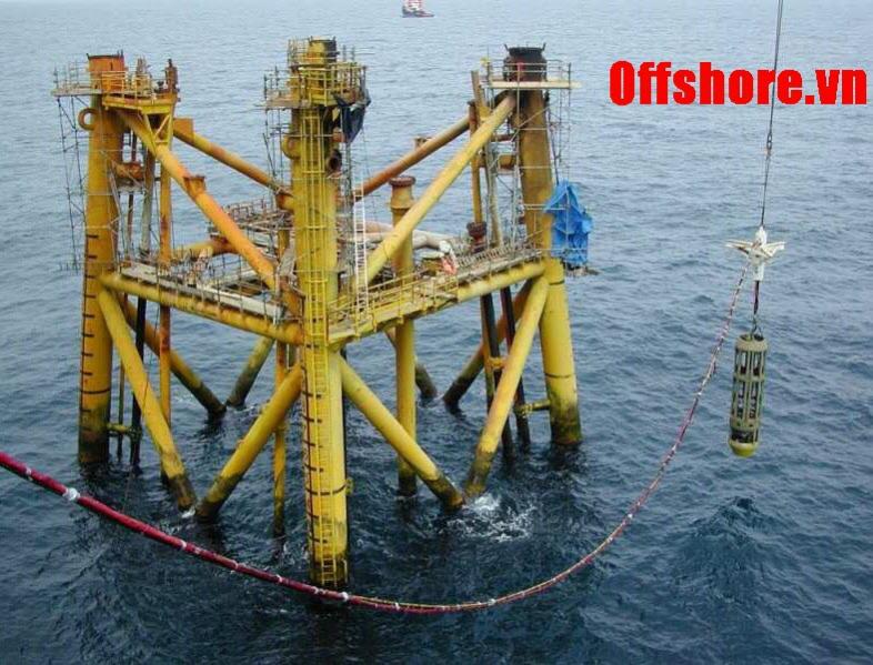

    Trong bài có quá nhiều tải trọng mang tên: "tải trọng do quá trình thực hiện công tác đóng cọc", vậy cụ tỷ nó là những thứ nào huynh?
  6. admin
    Hi Bạn Khong,

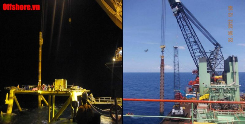

    Tải trọng đóng cọc là một trong nhiều loại tải trọng cần quan tâm khi phân tích bài toán on-bottom, về tải trọng do quá trình thi công đóng cọc có thể hiểu như sau:
    Khi chân đế đã được đưa vào vị trí lắp đặt dưới biển, sẽ tiến hành móc cáp cẩu vào đoạn cọc đầu tiên (đối với cọc đóng thông qua ống chính) hoặc nguyên cả cọc (đối với cọc đóng qua ống cọc váy) để bắt đầu thực hiện công tác lắp và đóng cọc.
    Hình 1: Công tác đọng cọc
    DongCoc.jpg ​
    Khi lắp cọc vào ống chính hoặc ống cọc váy thì chân đế chịu một tải trọng thẳng đứng do cọc gây ra bằng trọng lượng đoạn cọc đó tại vị trí thả cọc. Trong quá trình tính toán ổn định của chân đế ở trạng thái tiếp đáy cần phải đề cập đến tải trọng này vì các lý do sau đây:
    + Vì khoảng hở giữa đường kính ngoài của cọc và đường kính trong của
    ống chính hoặc đường kính trong của ống cọc váy theo thiết kế thường là khoảng 38mm. Tuy nhiên, để cọc được hướng tâm trong quá trình thả và đóng cọc thì trong lòng ống chính được thiết kế và lắp đặt các mã căn tâm có chiều dày khoảng 25mm. Do vậy, khoảng hở giữa đường kính ngoài của cọc và mặt trong của các mã căn tâm chỉ còn khoảng 13mm mỗi phía.
    + Trong quá trình chế tạo, do biến dạng nhiệt của vật liệu khi hàn các ống ngang, ống chéo và các mặt ngang nên kích thước của ống chính hay ống cọc váy trong suốt chiều dài tuyến có sai số đáng kể, vào khoảng ±20mm
    + Trong quá trình cuốn các đoạn của ống chính từ các tấm tôn trong các nhà máy có độ oval cục bộ tại từng đoạn ống.
    + Ngoài ra, sai số do quá trình chế tạo thành từng đoạn hay nguyên cả
    chiều dài cọc cũng khá lớn khoảng ±20mm.
    Chính vì các lý do trên, nên trong quá trình lắp cọc vào trong ống chính hay ống cọc váy sẽ sinh ra ma sát giữa cọc và ống chính. Nên để đảm bảo an toàn, cần phải mô hình tải trọng do quá trình đóng cọc vào phân tích tính toán.
    Thông thường sau khi thực hiện lắp xong cọc thứ nhất, sẽ thực hiện tiếp cho cọc chéo đối diện để sớm tạo nên sự ổn định cho chân đế ở trạng thái tiếp đáy do tải trọng bản thân của cọc sẽ làm cho cọc xuyên vào nền đất một khoảng nhất định tạo nên một phần ổn định cho chân đế trước khi tiến hành đóng cọc (self penetration). Tuy nhiên trong thực tế thi công biển, việc kiểm tra cao độ đỉnh của chân đế sẽ được thực hiện sau khi đóng xong cọc thứ nhất để xem xét và quyết định đóng cọc nào tiếp theo trong các cọc còn lại để giảm bớt công việc căn chỉnh cao độ sau khi hoàn tất công việc đóng cọc.

    Sự phá huỷ nền đất có thể xảy ra khi sức chịu tải của nền nhỏ hơn áp lực thực tế do chân đế dưới tác dụng của các loại tải trọng tác dụng lên nền đất. Sức chịu tải của nền đất được tính theo công thức trong API, section foundation dựa trên các số liệu về địa chất tại khu vực thi công lắp đặt. Toàn bộ số liệu về nền đất được lấy từ đơn vị khảo sát địa chất.
    Áp lực thực tế của chân đế lên nền đất có thể được tính theo công thức
    q=Fz/A'​
    Trong đó:
    q: Áp lực thực tế của chân đế lên nền đất
    FZ: Tổng tải trọng đứng do SACS tự tính cho các tổ hợp tải trọng
    A’: Diện tích hiệu quả, là phần diện tích tiếp xúc giữa chân đế và nền đất, được xác định thông qua phần diện tích của sàn chống lún mà có phản lực của nền đất lên >0 được SACS tự tính trong các tổ hợp tải trọng.
    Sau khi xác định được qu và q, hệ số an toàn cho ổn định của nền đất được
    xác định bằng:
    Fb=qu/q>[Fb]​
    Theo tiêu chuẩn API, hệ số an toàn đối với ổn định sức chịu tải nền đất
    thường lấy bằng 2.
    Đối với mọi tổ hợp tải trọng, hệ số an toàn cho ổn định của nền đất phải lớn
    hơn 2. Ngược lại, thì phải thiết kế lại sàn chống lún cho chân đế.
    Hình minh hoạ:Trọng tác dụng lên chân đế trong trường hợp tính toán áp lực nền đất:

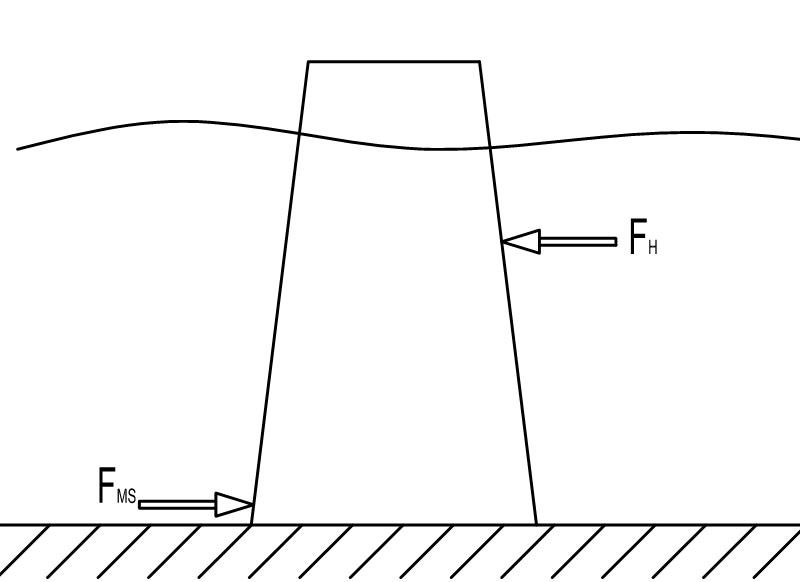

    Kiểm tra ổn định trượt
    2/ Kiểm tra ổn định trượt
    Thông thường, chân đế được giữ ổn định chống trượt do ma sát giữa nền đất
    và sàn chống lún bằng một lực FU (=H). Các tải trọng ngang gây ra hiện tượng trượt bao gồm: tải trọng sóng, gió, dòng chảy theo các tổ hợp tải trọng. Tổng tải trọng ngang gây trượt cho mỗi tổ hợp tải trọng, được ký hiệu là FH.
    Fh=sqrt(Fx^2+Fy^2)​
    Sau khi tính được tổng tải trọng ngang gây trượt và tổng tải trọng ngang chống trượt, hệ số an toàn chống trượt được tính toán theo công thức:
    Fs=Fu/Fh>[Fs]​
    Theo tiêu chuẩn API, hệ số an toàn chống trượt [ ] S F thường được lấy bằng
    1,5 đối với mọi tổ hợp tải trọng.
    Thực hiện việc kiểm tra hệ số an toàn chống trượt cho mọi trường hợp, nếu
    không thỏa mãn điều kiện lớn hơn 1,5 thì phải tính toán, thiết kế lại sàn chống lún
    cho chân đế.
    Hình minh hoạ:Tải trọng tác dụng lên chân đế trong trường hợp tính toán ổn định trượt
    KiemTraLat.jpg ​

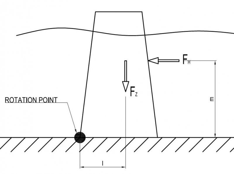

    Kiểm tra ổn định lật
    Tất cả tổng lực ngang và tổng lực dọc tác động lên chân đế đều được thế hiện phương, chiều và điểm tác dụng, được mô tả chi tiết trong hình sau đây:
    Hình 1: Tải trọng tác dụng lên chân đế trong trường hợp tính toán ổn định lật​
    Xét trường hợp chân đế quay lật theo điểm C như hình trên, các mô men lật và mô men giữ được tính toán dựa trên tổng lực ngang và tổng lực dọc cùng với cánh tay đòn (là khoảng cách điểm đặt lực đến điểm quay lật của chân đế).
    Qua đó, hệ số an toàn cho ổn định lật được tính toán theo công thức sau đây:
    FO=FZxl/FHxm>[F0]​
    Thông thường, hệ số an toàn cho ổn định lật được lấy là 1,5. Việc kiểm tra hệ số an toàn cho ổn định lật sẽ được thực hiện trong các tổ hợp tải trọng. Nếu hệ số an toàn không lớn hơn 1,5 thì cần phải tính toán, kiểm tra lại để tăng tổng lực dọc của chân đế (có thể tăng khối lượng nước giằng trong các phao phụ, ống chính chân đế hoặc tăng khối lượng bản thân chân đế trong quá trình thiết kế).
