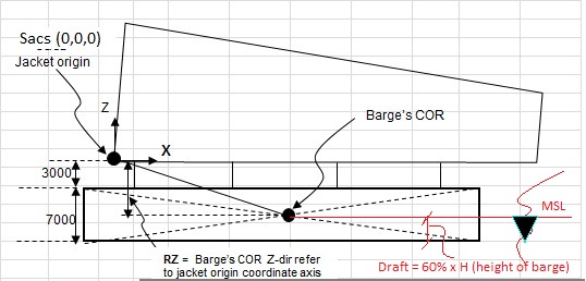

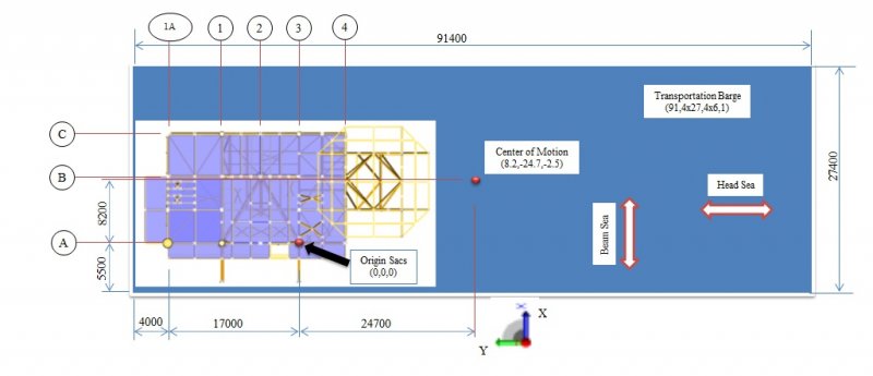

    Hình 1: Mặt bằng Barge và đối tượng vận chuyển, các kích thước center of motion

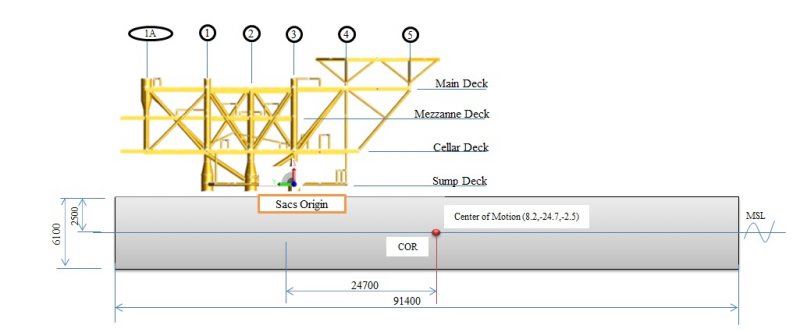

    Hình 2: Mặt đứng Barge và đối tượng vận chuyển, các kích thước center of motion
    Hình 3: Nhập thông số Center of motion vào Sacs input tow.
    Lưu ý:
    Các bạn lưu ý về cách định nghĩa trục tọa độ trong *towinp cho đúng với model sacs mà mình đang sử dụng để phân tích. theo hình:
    Chỉnh sửa cuối: 7/10/12

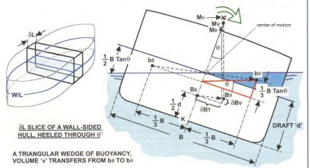

    Hôm nay hỏi ông chuyên gia của Noble Denton đang traning ở PVMS được câu trả lời như hình dưới,center of motion chính là trọng tâm của mặt đường nước.

    Theo các file mẫu được biết thì tọa độ center of motion là tọa độ của Sà lan, tuy nhiên theo phương đứng, z trùng với mặt đường nước của sà lan. (cái này tùy thuộc vào mớn nước draft).
    Và vì giả thiết barge là hình hộp nên các thông số tọa độ theo phương X và Y là lấy bằng với tọa độ trọng tâm của barge so với gốc trong sacs.
    Hình vẽ sau sẽ giúp AE tường minh hơn:

    Dưới đây là hình ảnh về cách xác định vị trí center of motion mà mình thường làm:
    Hình 1: mặt bằng vị trí kết cấu trên sà lan
    Hình 2: mặt đứng vị trí kết cấu trên sà lan
