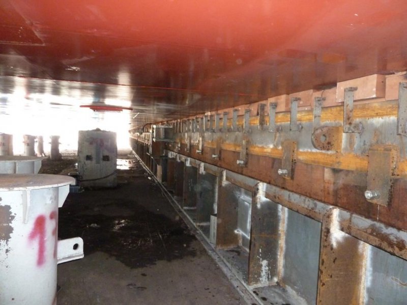

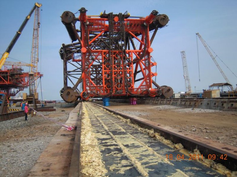

    Gửi chú vương hình ảnh thực tế về đường trượt cho dễ hình dung.
    Hình 1: Overall Skid way (Đường trượt)
    Hình 2: Detail Skid way (Cận cảnh Đường trượt)

    Mà tiện đây admin cho e hỏi mấy cái ốn đen đấy có phải. Phao phụ ko?mà về thi công có nhiều thiết bị có tên rất hay,ví dụ như. Ma ní nó là. Thiết bj kẹp. Dây cáp khi cẩu.
  8. adata
    Ông admin gửi cho ku em cái hình bên trên thì là của Jacket, hình dưới thì của Jack-up?

    -Cái đen mà Vuong53cb1 nói đấy trong công trình biển anh em mình gọi là Bouyancy Tanks-tức phao nổi.
    -còn Ma ní tên trong chuyên ngành là shackle chuyễn dùng để móc cáp cho cẩu kéo.

    1/ Adata cho hỏi là hình ảnh show ở trên là hình làm từ Bocad hay là từ gì vậy?
    2/AE nhà này share qua mail? tự kỷ quá đi.:(
  13. adata
    To hoangtu:
    1. Autocad
    2. Một số tài liệu mật :D

  16. SteelMan
    Tôi đoán nhé.
    Không phải bằng AutoCAD vì nhìn hình nó thô quá,
    MOSES hoặc SIMO, MIMOSA+SIMVIS .... các phần mềm tính ổn định, neo đều có thể trình diễn được những mô hình kiểu này, thậm chí có mô phỏng như đang load-out thực và kiểm tra lực trong dây neo, kiểm tra ứng suất trong jaket và barge.
