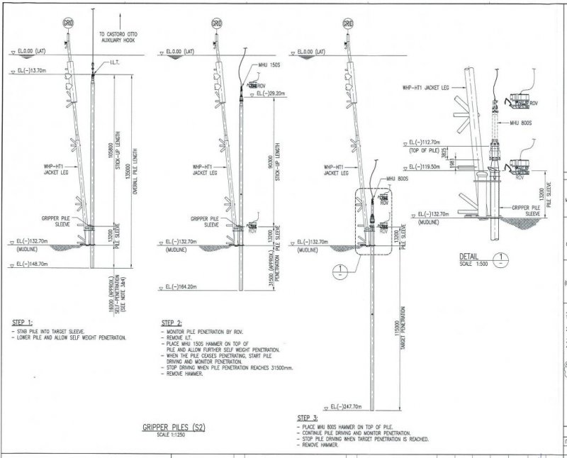

    Hôm nay đọc được bài giảng về thi công đóng cọc công trình biển, trong dạng skirt có một vài câu hỏi về thi công đóng cọc cho dạng này, ae có ảnh hoặc có những kinh nghiệm thực tế xin chia sẽ:
    1.Mr adata từng nói, length segment của cọc này gần như là dài không giới hạn vì uppending ở dưới nước và khó khăn khi hàn nối nếu chia nhiều segment. vậy với đoạn cọc dài như thế khi đóng người ta sẽ sử lý bằng chia làm nhiều mảng vùng tăng cứng cho cọc chịu tải trọng búa khi đóng như hình đính kèm. những đoạn tăng cứng này thi công như thế nào? chế tạo sẵn trước khi đóng chăng?
    2. Có hay không có liên kết giữa cọc váy hoặc một loại dẫn hướng với ống chính cho đoạn cọc trong nước khi thi công đóng cọc (đoạn cọc từ skirt tới mực nước tính toán)?
    3. Sau khi thi công xong, chiều dài đoạn cọc từ đỉnh skirt tới mực nước tính toán sẽ liên kết với ống chính ntn? và cắt cọc ở cao độ là bao nhiêu?
    Hình dưới đây biểu thị quá trình thi công đóng cọc công trình biển (bên trái là đóng cọc trong ống chính, bên phải là thi công đóng cọc váy - Skirt pile)
    Hình 1: Các dạng cọc trong ctb

    Vừa nhận được file mr Adata gửi đọc hiểu được một số câu:
    3. Cao độ cắt cọc là cao độ dưới nước, chỉ hơn cao độ đỉnh của ống pipe sleeve khoảng 1m gì đó. => không biết người ta sử dụng thiết bị gì để cắt cọc
    1. Người ta thiết kế cọc váy chỉ để giảm chi phí (lợi ích kinh tế) thôi sao? còn tác dụng về mặt kỹ thuật ntn?
    2. Người ta ko cần liên kết dẫn hướng giữa cọc với ống chính trong quá trình đóng? ^^
    trong ý thứ nhất mr Adata nói là tăng cứng cho khối chân đế? tức là người ta đóng cọc váy và để dài tới mặt nước là để tăng cứng? nếu thế những công trình ko có cọc váy người ta tăng cứng cho KCĐ bằng tăng khối lượng? và khi để dài như thế thì liên kết giữa cọc và ống chính là ntn?

    Anh xin được file Procedure công tác đóng cọc váy của mr Adata, gửi để anh em hiểu rõ hơn về công tác thi công cọc váy trong thi công công trình biển.
    Chỉ có điều trong giai đoạn leveling có hai trường hợp cần xử lý:
    1. Cọc đóng tới cao độ thiết kế nhưng độ chối chưa đạt
    2. Cọc đạt độ chối thiết kế trong khi cao độ chưa đạt

    Đóng tới khi đạt độ chối và độ sau thiết kế - STEP 3 thì dừng lại, đóng cọc khác. Sau khi đã đóng hết các cọc thì bắt đầu quá trình Leveling, Leveling Ok thì dùng Pile Gripper giữ lại. Sau đó bơm trám ---> finish.
    trên đây là hướng dẫn từ adata
    Anh nói rõ hơn để Quân hiểu, để cắt đầu cọc cần phải thõa mãn hai điều kiện:
    1. Cọc đạt độ chối thiết kế
    2. Cọc tới cao độ thiết kế
    Việc cách mặt ống váy một khoảng an toàn rồi cắt, cụ thể là cách bao nhiêu là do cán bộ thiết kế quy định => gọi là cao độ cắt cọc
    trong thực tế khi thi công gặp trường hợp cọc đạt độ chối thiêt kế nhưng chưa tới cao độ thiết kế -> sử lý bằng cách chờ 1 tới 2 ngày sau đóng lại
    trường hợp đạt tới cao độ cắt cọc và chư đạt độ chổi thiêt kế -> nối thêm một segment để đóng tới độ chối thiết kế
    Thường thì đối với công trình biển số lượng cọc ít, việc khảo sát kỹ địa chất tương đối kỹ nên it xảy ra sai số khi thiết kế cọc do đó sự cố gặp là ít.

  11. adata
    Hi Mr BrianNg,
    Pile in leg với cọc dài vẫn ok chứ, nếu cọc dài 135m trong trường hợp thày nói thì có thể chia cọc làm nhiều segment, cẩu từng segment vào Leg rồi hàn nối lại chứ. Tuy nhiên trong trường hợp này sẽ cần thêm tính toán + hold chân đế sao cho thỏa mãn điều kiện onbottom Stability với trạng thái Segment cọc thả vào ống Leg mà đầu cọc không chạm đáy. Chủ yếu là bài toán kinh tế nên dùng skirt pile thôi.
    Khi cọc đến độ sâu thiết kế thì người ta sẽ tiến hành bơm trám xi măng vào khoảng hở giữa pile sleeve & pile, sử dụng danh từ cut-off cho skirt pile theo tôi là không chính xác vì hiếm khi cọc bị dư nhiều sau khi đóng do đạt độ chối hoặc gặp chướng ngại vật dị thường. : thày nói quá chuẩn :)>-

  12. admin
    926
    Cũng có thể cụm từ "cut-off" không đươc sử dụng nhiều cho trường hợp có sử dụng skirt vì cao đô cut-off khác nhau cũng không ảnh hưởng gì nhiều tới thi công các công đoạn tiếp theo.
    Chứ trong các công trình khác, ví dụ như Cảng, việc cut-off rất quan trọng, các cao độ cọc không bằng nhau sẽ ảnh hưởng tới cao độ dầm và sàn mặt Cảng sau này, hoặc khi sử dụng phương pháp pile - in - leg, cao độ cut-off khác nhau cũng sẽ ảnh hưởng tới việc đấu nối jacket với topside. :-w
