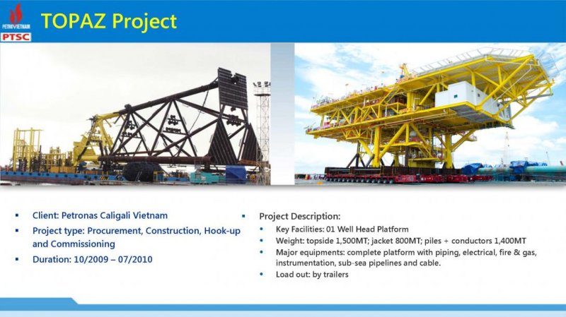

    Giàn này được PTSC M&C thi công chế tạo trong khoảng thời gian từ 10/2009 tới 7/2010
    bao gồm 01 topside khối lượng 1,500MT và 01 jacket 800MT
    Phương pháp loadout là sử dụng trainer

    giàn này cũng nhỏ, chắc khoảng 60 mét nước, đúng không admin.
    Topside chắc lắp đặt bằng phương pháp floatover đúng không a? chứ 1500MT thì làm gì có cẩu nổi nào cẩu được.
    Cái này Chú hỏi mod Tienlv ý, anh tiến làm mảng T&I chắc nắm rõ và chi tiết. ^^
    Cu Vương có vẻ khoái vụ " lắp bằng float over" nhỉ, thấy công trinh nào cũng hỏi câu này :p.
    Cái Topside bé tí tẹo thế thì mấy cái cẩu của T&I nhấc phát một. Chỉ khi nào không thể thu xếp được cẩu để lắp theo phương án cẩu nhấc bình thường thì mới dùng float-over thôi.
