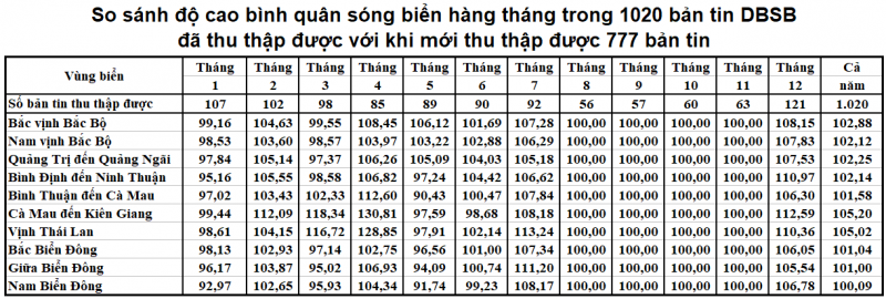

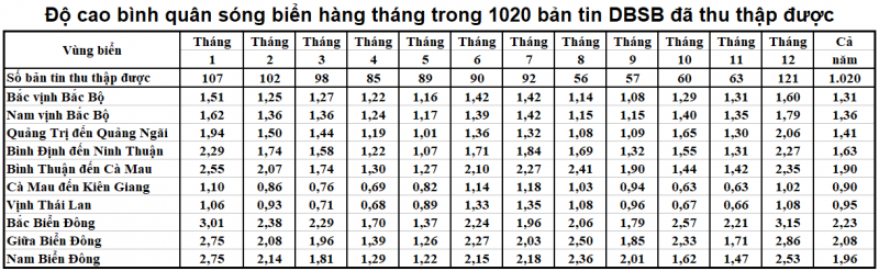

    Từ ngày 01/12/2017 đến 31/07/2018 tôi đã thu thập thêm được 243 bản tin dự báo sóng biển của Trung tâm Dự báo Khí tượng Thủy văn Trung ương. Như vậy đã thu thập được: 777+243 = 1.020 bản tin dự báo sóng biển. Để mọi người tham khảo, xin phép đưa kết quả tính toán độ cao sóng biển bình quân hàng tháng trên từng vùng biển ở nước ta như sau:
    Nếu so sánh với khi mới thu thập được 777 bản tin dự báo sóng biển thì nhìn chung độ cao sóng biển bình quân tháng có tăng lên, cụ thể như sau:
    Từ tháng 8 đến tháng 11 số liệu vẫn là 100% vì chưa có số liệu mới bổ sung thêm.
    Các biểu khác tôi không đưa thêm vào vì số liệu không thay đổi nhiều, riêng sản lượng của điện sóng biển có tăng lên do độ cao sóng biển bình quân tháng 7 mới thu thập được trên vùng biển Bình Thuận đến Cà Mau cao tới 2,6 m, cao hơn nhiều so với tháng 7 trong các số liệu cũ là 2,11 m.

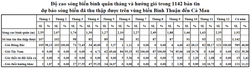

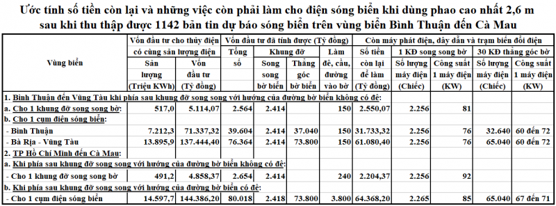

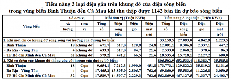

    Một vài biểu quan trọng sau khi thu thập được 1.142 bản tin dự báo sóng biển
    Từ ngày 01/12/2017 tôi lại tiếp tục thu thập thêm các bản tin dự báo sóng biển của Trung tâm Dự báo Khí tượng Thủy văn Trung ương. Đến ngày 30/11/2018 đã thu thập thêm được 365 bản tin, tổng cộng là: 777+365 = 1.142 bản tin. Sau đây là kết quả tính toán trong 3 biểu quan trọng sau:
    Trong tháng 12 năm 2018 tôi vẫn tiếp tục thu thập thêm 31 bản tin dự báo sóng biển nữa nhưng là để thay thế 31 bản tin dự báo sóng biển của tháng 12 năm 2017 vì hiện nay số bản tin dự báo sóng biển của tháng 12 cao hơn nhiều so với các tháng khác. Kết quả tính toán chắc cũng không thay đổi gì nhiều.
