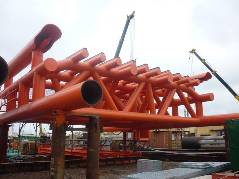

    1. Chế tạo tại bãi

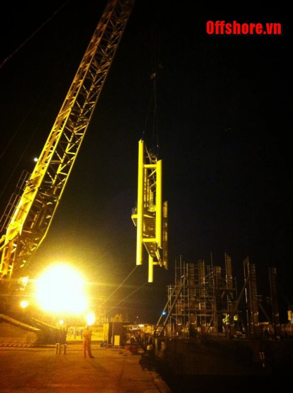

    2. Lifting boatlanding - cẩu lắp giá cập tàu

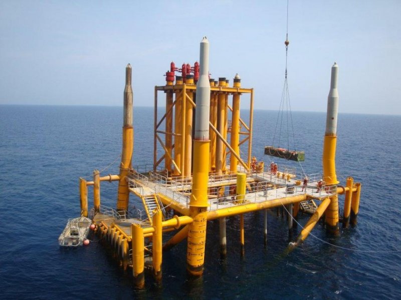

    3. Thi công hoàn thiện ngoài khơi, sẵn sàng đưa vào sử dụng.

    admin cho e hỏi, thế cái giá cập tàu này nó join với jacket bởi khối support kiểu gì, welded or bolted. Mà cái giàn trên là giàn gì vậy mà không có thượng tầng vây, hay là chưa lắp hả admin.

    1. Boatlanding liên kết với jakcet có cả hai loại hoặc Weld hoặc Bolt tùy vào từng dự án và ưu nhược điểm của chúng ở dự án sử dụng
    2. Giàn này chưa lắp thượng tầng, chứ giàn mà không có topside sao hoạt động được
