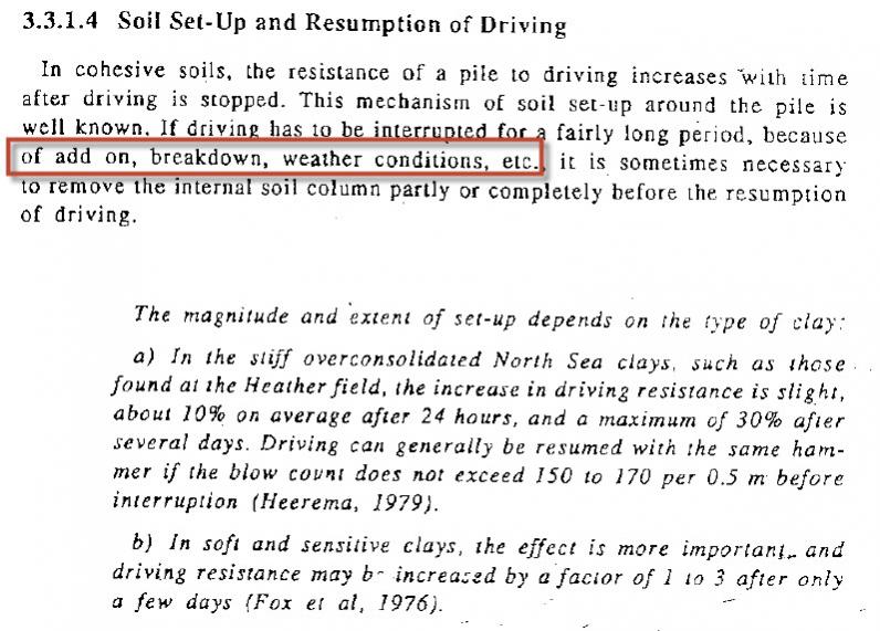

  8. Khong
    Tìm được vài dòng trong cuốn "offshore Pile Design", post lên để AE quan tâm tham khảo thêm.
    Trong đó người ta nói, các trường hợp time delay (Lower & Upper condition) là các trường hợp kể tới sự hy hữu xảy ra trong quá trình đóng cọc, cụ thể:
    1, Máy hư (breakdown)
    2. Điều kiện thời tiết bất lợi (Weather condition)
    3, Thời gian hàn nối hai đoạn cọc (add-on)....
    Trong 3 yếu tố trên đối với cọc CTB thì trường hợp add-on là không thể tránh khỏi, vì vậy bài toán time delay nhất định phải được kể tới.
    Tuy nhiên, cán bộ thiết kế bằng kinh nghiệm và tính toán có thể hạn chế tới sự xảy ra các yếu tố trên tại những vùng đất cứng như Sand, hoặc hard clay...
