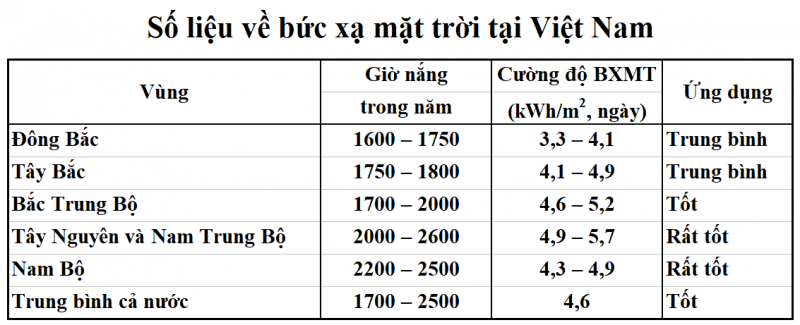

    Bài: “Các Ứng dụng thiết kế hệ thống pin mặt trời + các tài liệu về năng lượng bức xạ mặt trời tại Việt Nam” của wd.support đưa trên Diễn đàn webdien.com ngày 16/04/2015 trong mục Ứng dụng năng lượng mặt trời đã cho bảng số liệu về lượng bức xạ mặt trời tại các vùng miền nước ta như sau:
    Từ biểu này ta tạm rút ra cường độ bức xạ mặt trời trên mỗi m2/ngày bình quân vùng Tây Nguyên và Nam Trung Bộ là: (4,9+5,7)/2 = 5,3 KWh, vùng Nam Bộ là: (4,3+4,9)/2 = 4,6 KWh. Không biết đấy có phải là bình quân ngày trong 365 ngày của năm hay không? Hay chỉ là cho những ngày có nắng? Nếu điều đó là đúng thì cường độ bức xạ mặt trời trên mỗi m2/năm bình quân vùng Tây Nguyên và Nam Trung Bộ là: 5,3x365 = 1.934,5 KWh, vùng Nam Bộ là: 4,6 x365 = 1.679 KWh.
    Nên cường độ bức xạ mặt trời của mỗi m2/năm trên khung đỡ điện sóng biển vùng biển Quảng Ngãi đến Ninh Thuận cũng xin tạm tính là 1.934,5 KWh, vùng biển Bình Thuận đến Cà Mau cũng xin tạm tính là 1.679 KWh.

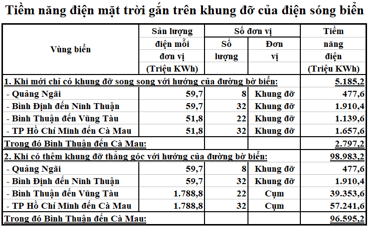

    Khi gắn các tấm pin mặt trời trong tầng liên kết trên của khung đỡ ta phải làm thêm đường nhỏ có lan can ở hai bên cho công nhân lắp đặt pin mặt trời và thỉnh thoảng đi kiểm tra. Chỗ gắn pin mặt trời cần cao hơn đường đi (thí dụ như cao hơn 1 m chẳng hạn) để gió có thể qua lại dễ dàng giữa phía trên và phía dưới của chỗ gắn pin. Do chênh lệch chỉ khoảng 1 m, nên lan can chỉ là những thanh thép tròn nhỏ dài khoảng 1 m gắn vào thanh thép chịu lực ở mép đường đi và gắn vào thanh thép chịu lực đỡ giá đỡ các tấm pin mặt trời, như vậy lại càng chắc chắn hơn. Tuy đã có những chỗ cho gió lưu thông, nhưng ta cũng không nên lấp đầy tầng liên kết trên vì làm như thế sức mạnh của gió tác động vào sẽ rất lớn, nhất là những khi có bão lớn. Vì vậy tôi chỉ tạm tính phần có pin mặt trời chỉ chiếm khoảng 50% diện tích của tầng liên kết trên. Pin mặt trời gắn trong phạm vi rộng, khi truyền điện về và biến đổi điện để hòa vào lưới điện quốc gia sẽ có hao hụt, sản lượng điện sẽ giảm bớt khi dùng sau nhiều năm, nên tôi phải tạm giảm bớt 25% sản lượng điện cho an toàn. Như vậy sản lượng điện mặt trời hàng năm của mỗi khung đỡ là:
    - Khung đỡ song song với hướng của đường bờ biển trên vùng biển Quảng Ngãi đến Ninh Thuận: 548.422x0,5x290,175x0,75 = 59.676.883 KWh, tính tròn là 59,7 triệu KWh.
    - Khung đỡ song song với hướng của đường bờ biển trên vùng biển Bình Thuận đến Cà Mau: 548.422x0,5x251,85x0,75 = 51.795.030 KWh, tính tròn là 51,8 triệu KWh.
    - Khung đỡ thẳng góc với hướng của đường bờ biển trên vùng biển Bình Thuận đến Cà Mau: 612.815x0,5x251,85x0,75 = 57.876.547 KWh, tính tròn là 57,9 triệu KWh.
    - Cụm điện trên vùng biển Bình Thuận đến Cà Mau: 51,8+57,9x30 = 1.788,8 triệu KWh.
    2.3. Tiềm năng điện mặt trời trong các khung đỡ điện sóng biển trên vùng biển Quảng Ngãi đến Cà Mau:
    So với sản lượng điện hàng năm của Nhà máy Thủy điện Sơn La là 10.246 triệu kWh thì tiềm năng điện mặt trời này lớn gấp: 98.983,2/10.246 = 9,66 lần. Nếu so sánh với lượng điện sản xuất và mua của cả nước năm 2016 là 176,99 tỷ kWh thì tiềm năng điện mặt trời này bằng khoảng: 98,9832x100/176,99 = 55,93%.

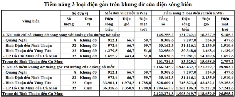

    3. Tiềm năng 3 loại điện gắn trên các khung đỡ điện sóng biển trong vùng biển Quảng Ngãi đến Cà Mau:
    Nếu 3 vấn đề về điện mặt trời đã nêu ở cuối phần mở đầu có thể thực hiện được thì 3 loại điện gắn trên các khung đỡ điện sóng biển trong vùng biển Quảng Ngãi đến Cà Mau sẽ có tiềm năng như sau:
