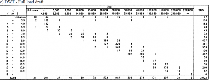

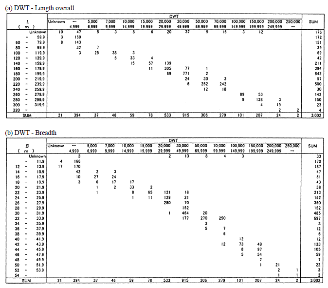

    mn ai có tài liệu về kích thước-vận tốc-diện tích chắn gió tàu 65000dwt cho em xin với ạ
    em xin cảm ơn

    Vui lòng xem trang 30-40/664 của OCDI nhé

    phiền anh có thể nói rõ hơn được không ạ, em đang là sinh viên nên sự hiểu biết còn hạn chế lắm ạ. cảm ơn a
    695
    Bạn có thể tham khảo một trong số các loại tàu ở bảng tra dưới đây.
