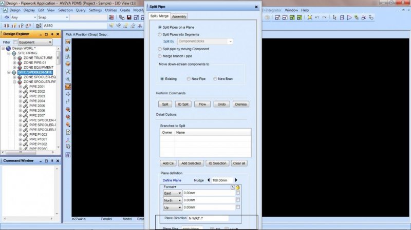

    Xin mọi người cho hỏi khi em dùng tính năng pipe splitting trong PDMS nhưng thanh công cụ khi hiện ra nó lại bị che khuất 1 phần, em không thể nào kéo xuống được.Không biết đây là lỗi gì ạ. Em xin cảm ơn.[​IMG]

    Bạn xem đã tạo catalog cho DN125 chưa, nếu chưa tạo thì tạo , còn có rồi thì chỉ cần đăng ký vào spec là được
