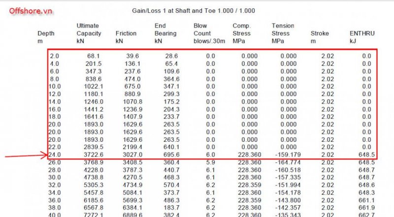

    Hiện em đang gặp một vấn đề khá chuối, khi xử lý kết quả đầu ra của phần mềm grlweap.
    Theo bảng tính excel thì chiều dài đoạn cọc tự lún (self penetration) là cỡ khoảng 10m. (chiều sâu tự lún này do trọng lượng bản thân cọc + búa - lực đẩy nối tác dụng lên phần cọc ngập nước gây ra)
    Tuy nhiên khi chạy phần mềm grlweap, kết quả đầu ra của số nhát búa chưa sử dụng (bằng 0) cho thấy chiều dài self penetration lên tới 22m (hình đính kèm)
    Nguyên nhân được xác định là khi khai báo số liệu cọc đầu vào cho phần mềm grlweap, mình khai báo toàn bộ chiều dài cọc và phần mềm tự động tính với trọng lượng bản thân cọc với cả chiều dài.
    Trong khi bảng tính excel chỉ tính cho đoạn cọc nối thứ 2, mục đích là để tìm vị trí đặt stopper.
    Tức là, theo thực tế số nhát búa mà phần mềm bắt đầu sử dụng để đưa cọc xuống sâu hơn phải bắt đầu từ ~10m.
    Em đang băn khoan không biết sẽ dùng thủ thuật hay mẹo gì để khai báo đúng với thực tế như trên, ACE từng gặp vấn đề tương tự xin chỉ giúp
    Chân thành cảm ơn!
    Hình đính kèm kết quả đầu ra số nhát búa sử dụng trong grlweap.

    Hôm nay mềnh đã chính thức thử theo cách mà bác đề cập, rất tiếc là kết quả vẫn không như kỳ vọng.
    Nếu giảm khối lương theo cách 1 thì đoạn penetration giảm ko đáng bao nhiêu, không đúng với tính toán bằng excel
    Giảm theo cách 2 thì cũng vậy (lưu ý là phần mềm báo warning với giá trị âm cho helmet)

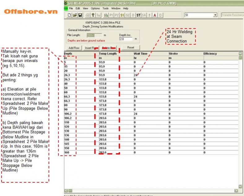

    Hum nay ngâm cứu ra được phương án, anh em sử dụng chức năng temporary length trong grlweap để giải quyết vấn đề. như hình đính kèm:
    Với cách khai báo này, các bạn phải rất cẩn thận tính toán chiều dài temporary length bằng excel dựa vào độ sâu cọc đi vào lòng đất.
    Với cách 1 của bạn Real-07, mình đã làm một test nhỏ ở đó chỉ có đoạn cọc P1 + P2 mà số nhát búa ra vẫn vậy (~22m mới có búa), điều đó có nghĩa là trọng lượng bản thân cọc không ảnh hưởng nhiểu tới số nhát búa?
    Mong ae tư vấn thêm.
