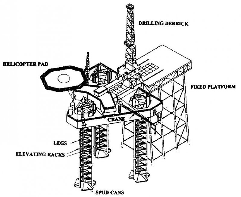

    Thưa các tiền bối, em có một số thắc mắc sau ạ :-??
    Khi lựa chọn hướng đặt giàn cẩn chú ý tới những yếu tố nào?
    Làm thế nào để biết được vị trí đặt giàn có đáy biển phù hợp hay không ?

    Bạn Trường cho mình hỏi đầu bài của bạn có những gì ?
    Jackup của bạn khoan cho giàn đầu giếng hay khoan thăm dò? Nếu là khoan cho giàn đầu giếng thì bạn chỉ có một hướng vào được thiết kế trước. Thông thường ở Vùng biển Việt Nam hướng cập của jackup là hướng đông bắc địa lý (NE).
    Khoan thăm giò thì đặt theo hướng tải trọng môi trường tác động lên jackup là bé nhất (nguyên lý).
    Điều kiện địa chất đáy biển có phù hợp cho jackup cắm chân không thì trước khi khoan chủ đầu tư phải tiến hành khảo sát rồi cung cấp cho chủ giàn đánh giá khả năng khoan của giàn ở vị trí đó.

    em hỏi cả 2 trường hợp đó ạ.
    bác có thể cho em hỏi thêm : khi người ta nói giàn tự nâng 90 mét nước (ví dụ vậy ạ) là người ta tính chiều cao chân giàn hay tính chiều cao chân giàn sau khi trừ đi độ lún ạ?
  4. Song Ma
    "90 mét nước" nghĩa là độ sâu nước tính từ đáy biển đến mực nước tĩnh (MSL).
