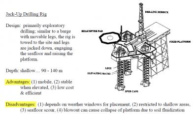

    Advantages:
    - a steady and relatively motion-free platform in the drilling position and mobilizes relatively quickly and easily
    - low cost & efficient
    Disadvantages:
    - depends on weather windows for placement
    - restricted to shallow areas,
    - seafloor scour
    - blowout can cause collapse of platform due to soil fluidization

    các bác cho em hỏi là con jack up này khi nó bắt đầu khoan thì có được xem như nó 4 chân ko ạ, như hình bác trên up thì xem ra cái chân thứ 4 cũng khá vững

    Không bạn nhé! Khi Derrick dịch chuyển đến Wellhead Area của Fixed Platform thì toàn bộ Tải trọng bản thân và khoan đều được đỡ bằng 2 dầm được gọi là Cantilever và truyền về 4 điểm support trên Jackup đặt trên Main Deck của Hull.
